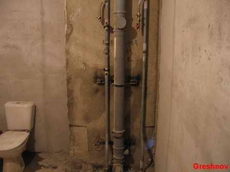

А вот такие у нас в городе стаяки горячей и холодной воды...дом сдан полгода назад...
Имхо, если это делали сами строители, то очень даже не дурно получилось.
Разве что гильз нет в самом деле и байпаса на полотенцесушителе (строители их как правило не делают никогда, даже на оцинкованых стояках). Вы это имели в виду?
да это имелось в виде...байспас я поставил...и много чего тоже поставил...редуктора и фильтра...
не могу понять одного как можно было так экономить,я придерживаюся того что стояки должны быть из твердого меттала,а не из ПП или меди...

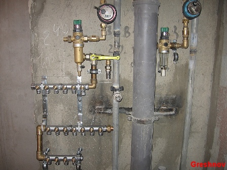

Тук-Тук написал :
Коллекторы VALTEC сразу в цветной лом.
Отчегож так сурово-то другое дело что коллекторы любого производителя данной конструкции нафих здеся ниупёрлись. А так-то коллекторы замечательные, тока я непонимаю зачем их вообще производят Если так уж совсем по честному то фаровские с вентилями получшеб были.
Меня что поразило в этом всём: новые в упаковке ножницы, шведки "муха не сидела" причём той самой конструкции (угол расположения губок) которую мои руки более чем за 15 лет так и несмогли освоить, ключик разводной... вошим люди нашли халтуру и инструментик заодно прикупили, впечатление что они не часто занимаются таким творчеством, что в целом радует - обиженных заказчиков не так много, но общую благостную картину портят... хотя переделывать всегда дороже, а на это дело уже профи пригласят.

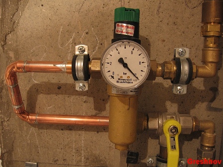

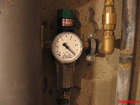

Следующий обьект.Пожелание заказчика:очистить воду в квартире от различных "добавок",вызывающих аллергические реакции у детей после принятия ванны.Воплощение:магистральные фильтры Аквафор-Викинг и для холодной и для горячей воды,у них большой ресурс картриджей и надёжная колба из нержавейки.

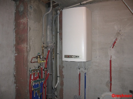

Обьект этот закончен.Новостройка-32этажа.Два С/У. Основной канализационный стояк чугунный 150мм с одним !!! выходом для квартиры.Узел на водогрей,с гр.безопасности и кранами находиться в сантехшкафу.Сделана обратная промывка для фильтров
2Tehnik-san четвёртое фото - перебор по надёжности....
и на это тратить виегу и фар... - перевод денег!
гибкая подводка для слива в канализацию уже не котируется?
Перебор по надёжности-понятие относительное,пока сам не станешь свидетелем затопления квартиры от зелёных садовых перегнутых шлангов на слив.Один "умелец" сделал их подлиннее,а его заказчик во время отключения гор.воды оставил с фильтра открытым кран на слив.И когда дали гор.воду-этот перегнутый садовый шланг сорвало и затопило см. на 10 всю квартиру гор. водой и всех нижних соседей.В итоге-цена гораздо больше,чем этот "перебор" для слива из МП
