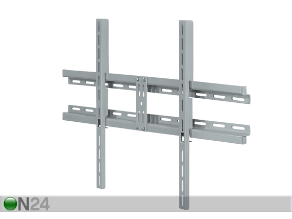

Если рассматривать приведённый вид кронштейна, то я бы усилил стену листом фанеры подходящего размера (не слишком маленьким, но и не заметным за габаритами панели).
Фанеру закрепить по периметру дюбелями типа "бабочка" или аналогичного типа.
Кронштейн крепим сквозь фанеру и гипрок аналогичными дюбелями.
Фанера даст один единственный плюс - не даст дюбелям, крепящим кронштейн, работать на излом поперёк листа гипрока - нагрузка на стену будет распределена на большую площадь.
ЗЫ: Всё это справедливо только в случае если гипрок 12мм (а не "реставрационный" 9мм - при такой стене я бы поостерёгся на неё что-либо тяжёлое вешать) и при его монтаже не экономили на саморезах.
Еще вариантик:
т.к. за телевизором не видно участок стены, то смело коронкой(например диам.70-100мм) сверлим отверстия(слева и справа) к оснвной стене кронштейны-проставки(хватит всего пару), потом уже на них крепите смело горизонтальный профиль(который с множеством дырочек). Тут уже на отрыв может выдержать 80кг, а на срез все 200
П.С. изготовить кронштейн можно на заказ(в зависимости от отступа) или подобрать что-нить на рынке.Если что пишите, сварим вам хитрый кронштейн)))
Кошка мур написал :

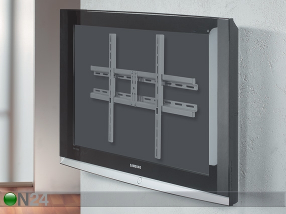

стена- гипрок в один слой.
Телевизор весит примерно 28 кг
Вот образец крепления
Крепить на капитальную стену, через дистанционные (длина втулки - расстояние от капитальной стены, до поверхности гипрока) втулки на анкера, например такие -
P.S. Диаметр отверстия втулки - диаметр анкера +1мм, наружний диаметр - 30мм.
