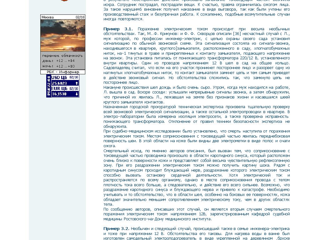

Для комфортной температуры пола около 70 Вт мало. Нужно как минимум 100 Вт, при условии устройства теплоизоляции и теплоотражающего слоя. И еще, при укладке нагревательного элемента на расстоянии 10 см, толщина стяжки должна быть порядка 1см и более.
Экстрополируем-совдеповский масляный обогреватель на 500ватт,по прикидке у него площадь 0,5 квадрата,нагреваеться он примерно до 80 градусов при температуре в помещении +20
То есть киловат нагревает квадрат на 60 градусов.А 100 ватт тот же квадрат нагреют градусов на 10-15/ тут зависимость не линейна/.

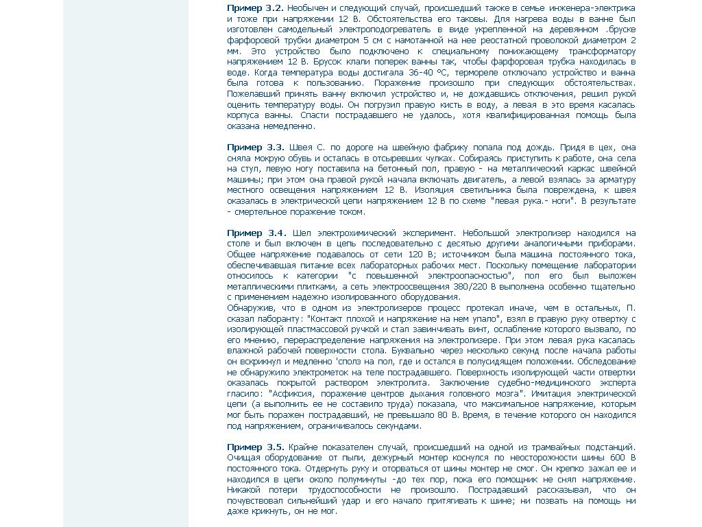

Вам просто напомнили, что 24В и даже 12В тоже может быть смертельно опасно, с тем, чтобы Вы не пренебрегали другими видами защиты. По крайней мере, я хотел сказать именно это.
Остался невыясненным момент
Kamikaze написал :
откуда берется 24В? От безопасного разделительного тр-ра по ГОСТ 30030 или от простого понижающего транса? Если второе, занулен/заземлен ли одни из выводов вторичной обмотки?
Впрочем, даже если применен разделительный, а не обычный понижающий тр-р, все равно при двух повреждениях изоляции провода ТП можно запросто получить шаговое вольт 20, что в условиях бани может быть смертельно.
Поэтому я категорически ратую за покрытие ТП заземленной металлической сеткой, включенной в ДСУП. Кроме того, мне видится более предпочтительным применение системы защитного, а не безопасного СНН в сочетании с УЗО, поскольку позволит обесточить ТП уже при единственном повреждении изоляции. При БСНН же не получится организовать защитное отключение питания ни при единственном, ни при нескольких, но без КЗ, повреждениях изоляции.
