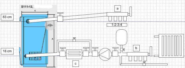

Приветствую Мастеров,
В силу отсутствия опыта нуждаюсь в вашей консультации касательно отопления частного дома имеющий следующие параметры: 4 комнаты площадью 65 кв., на одном уровне, высота потолков 250, нет возможности использовать подвальные помещения в силу близости грунтовых вод. Режим посещения 3 дня в неделю: выходные и в рабочий день. Решено использовать твердое топливо и электричество для отопления в силу доступности. Поэтому в качестве твердотопливного котла есть возможность купить Buderus S111 (7-12 Кват), так же использовать коллекторное подключение отопительных приборов.
К 1 и 2 контуру подключаются по две батареи с одинаковыми характеристиками
К контуру 3 также будут подключены 2 батареи (в будующем)
К контуру 4 возможно будет подключен аккумулятор тепла на Х-литров
Как это работает -мысли: топим углем, при этом нагревается гидроаккумулятор, покидая дом подключаю электрический котел малой мощность для поддержания температуры теплоносителя выше 0 а для использования накопленной энергии гидроаккумулятора постоянно работает рециркуляционный насос .
А теперь, собственно вопросы, исходя из приведенной ниже схемы:
"а"- верхний коллектор, "b"- нижний коллектор, "с" – тен.
Будем считать, что установлена система защиты, фильтры …
[*]Выход из котла находится на высоте 83 см, на сколько важно установить коллектор "а", с устройством стравливания воздуха, выше выхода горячей воды из котла? Или лучше добавить это устройство отдельно при этом опустить коллектор "а"?
[*]Выход из котла имеет соединительный размер DIN50 с переходником на DIN40. Коллектор имеет подключение DIN32, собственно вопрос, как заужение диаметра трубы повлияет на скорость теплоносителя, допустимо ли это?
[*]Необходим ли байпас между подающим "а" и обратным "b" коллекторами?
[*]Возможно ли установить батарею, нижнее отверстие которой, ниже 18 см ? Это грозит только не полным сливом из системы или еще чем-то?
[*]Возможно ли осуществить прокладку подводящих труб по полу, уровень 1-5 см.
[*]Что лучше, электродный или теновый котел мощностью до 3Кват.?Не судите строго за терминологию, желательно объяснять "на пальцах", и добавить, по возможности, конструктивные идеи.
Спасибо, Александр.
Регистрация: 05.02.2008 Санкт-Петербург Сообщений: 3106
  1. поскольку система насосная, все эти отметки ни на что не влияют. подумайте только с каких точек сливать будете.
  2. ничего страшного. выход из котла рассчитан на естественную циркуляцию, а у вас насос.
  3. я бы перепускной клапан поставил , а байпасы поддержания Т в обратке актуальны с 70 КВт
    4.см.п. 1
    5.можно и по полу
  4. тэновый менее капризен к теплоносителю да и безопасней.
    удачи

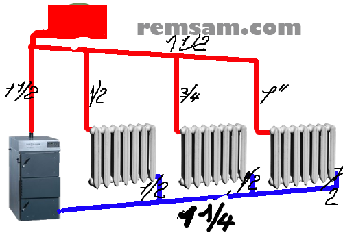

Схему нарисовать как то не получается чтоб было аккуратно. Попробую описать. Котел производства какого то кооператива, так что марку не скажу, не знаю. Стоит в кочегарке, заглублен примерно на 0,5 м. относительно уровня пола дома. Сразу от котла труба идет вверх на 2,3м затем горизонтальный участок метра 4 и за входной дверью опускается вниз до уровня радиатора. Подающая труба идет над радиаторами, обратка снизу. Длинна системы по подающей трубе около 45 м. перед котлом на обратке стоит центробежка. А радиаторы такие

Сделать верхний розлив.подача под потолок и к каждой батарее.тогда уверенно будет работать ЕЦ.

Buba, главное с чего начните - померяйте среднее арифметическое высоты расположения патрубков входа выхода котла относительно нулевой отметки дома. ТАкже такую же среднюю высоту померяйте у подачи/обратки отопительных приборов.
Для ТТкотла крайне не советовал бы принудительную циркуляцию, закрытую систему и металлопластиковые трубы (вообще не пойдут для гравитационки), если не будет установлен теплоаккумулятор на несколько кубов. Иначе будет рано или поздно маленькая "Фукусима".
