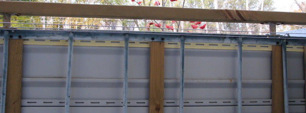

Старый балкон в хрущевке, такие толстые прутья, связанные полосами.
Много профилей для ГКЛ.
Достаточное количество полос сайдинга.
Мечтаю этот балкон сайдингом обшить, а сайдинг – к профилям крепить.
А как профиля на этом балконе закрепить – ума не приложу. Не варить же!
У кого есть идеи, или опыт, прошу поделиться.
Спасибо!
У меня таже проблема. А как крепить всё это, включая сайдинг и не навертуться в низ с балкона, высоты жуть как боюсь, а делать надо, может есть какие секреты?
Да, похоже придется каркас из деревяшек колхозить... Как на фото.
Штук 10 профилей осталось, такие типа швеллеры с загнутыми краями, не знаю куда использовать.
Никому не нужны? Самовывоз из Тулы... И коробка железок, крабы, что-ли, для соединения этих профилей.
Нет, "евровагонка". Думал может чем фотографии помогут. Честно говоря, сайдинг никогда не видел сблизи, вот и подумалось, что принцип крепления одинаковый.

Толщина сантиметр. Вес вообще не чувствуется. Прикрутил каждую "ПВХ рейку" шурупами и потом еще для надежности между деревянными и ПВХ рейками прыснул герметика. Теперь вообще это все монолитно держится. Далее по плану остеклить балкон и уже потом, приклеить изнутри утеплитель, и зашить это все тонкой фанерой.
Стоимость одной пластиковой доски - 29 рублей. Ушло 25 досок.
P.S. Причем белый цвет самый недорогой. Зеленая доска уже 45 рублей.
Alex_Penza написал :
Мудрое решение. Всегда думал, что данный материал для внутренней работы.
Это сарказм? :-) Если серьезно, то что может случиться? Закреплена хорошо, механических воздействий (а это критично при морозе) быть не должно. Конструкция герметичная. Минусов не вижу, честно говоря.
Он самый. Закреплена хорошо - это уже минус. При креплении ПВХ сайдинга гвоздь забивается в специальную прорезь, и не добивается до панели примерно на 1мм, благодаря чему все панели подвешены свободно и могут перемещаться примерно на 10мм в разные стороны. Также конструкция угловых и всяких стыковочных фитингов дает такую же возможность.
А вот конструкция системы Евровагонки не предусматривает подобных перемещений, и прибиты листы у Вас жёстко. К тому же, материал не предназначен для использования при минусовых температурах.

2vavan , тоже идея, спасибо. Посмотрю завтра, как эти штуки выглядят в натуре. Надо, чтобы гайка с концом резьбы пряталась под волной сайдинга, не оттопыривала его. Конец резьбы можно болгаркой спилить, в случае чего. И по диаметру какие есть, не хочется две дырки рядом в профиле большие ковырять...
Короче, не прошло и года , как я задуманную конструкцию воплотил в жизнь.
НО: верхнюю планку сайдинга не поставил. Финишный профиль прикрутил. По инструкции в последней панели прорубаются лепестки, которые потом в финишной планке защелкиваются. И делаются эти лепестки перфоратором специальным. Этого девайса у меня нет, в магазинах тоже, как он выглядит - не видел. Да и покупать его из-за 20 дырок не хочется..
Хочу аккуратно вырезать эти лепестки острым ножом.
Вопрос - а как они выглядеть должны? Подозреваю, в виде буквы П перевернутой. А размеры этой П?
Помогите, плиз, кто делал, руки чешутся сегодня закончить...
