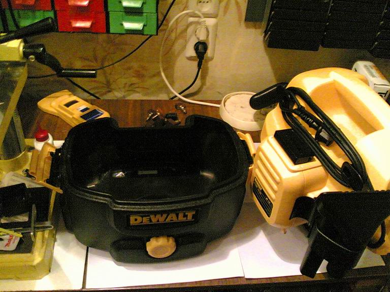

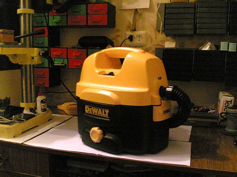

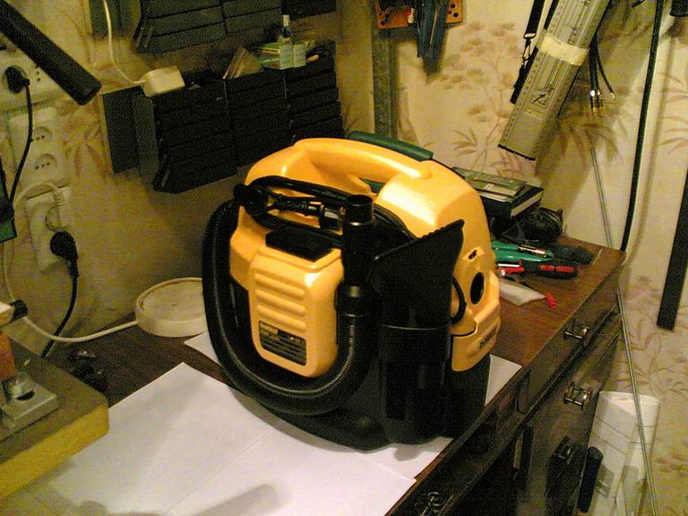

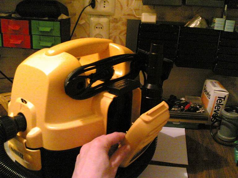

Такой не пойдет ценой 1/6 от Вашей?
Описание:
Несколько его фото, работает у Вашего покорного слуги.

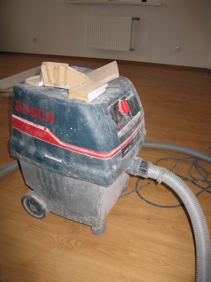

Кстати,именно Бош GAS 25 идиальный пылесос для тяжелых работ.
Жалко что его недавно сняли с производства.

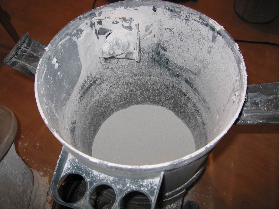

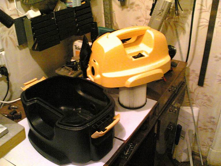

Вид изнутри:никаких одноразовых мешков,мощный фильтр от Порше :-)

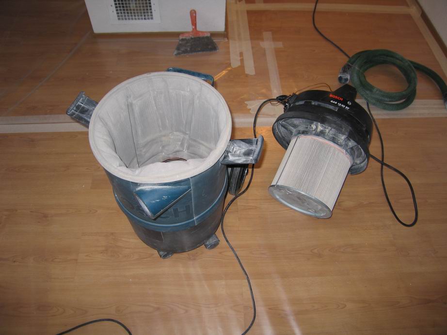

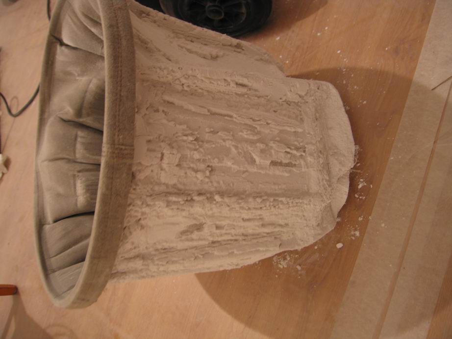

Мешок разделяющий бункер сохраняет фильтры.

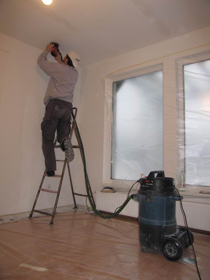

Мелкая пыль от шлифовки потолка ...не на полу,лице, и в глазах... :-)
Использование новой модели пылесоса от Бош - разорительно, к нему нужны одноразовые мешки.
А без мешков, реально собирать только крупный мусор.
Единственный пожалуй плюс компактные размеры - удобно при транспортировке.
