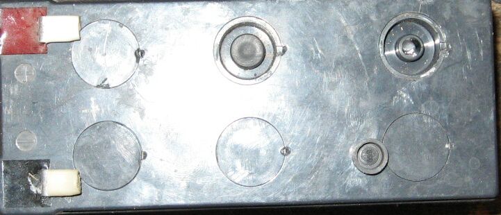

Есть аккумулятор небольшой такой (используется в UPS-ах). Квадратный с двумя клеммами.
Данные:
12 вольт.
5 ампер/час
Чем можно зарядить такой в домашних условиях на даче? UPS под рукой нет. Есть разные блоки питания на любую величину напряжения (от 1.5 вольт до 13 вольт) и силу тока (от 200мА до 2А).
Можно ли как то самому сделать зарядку?

Кстати - эти аккумы по мере работы подсыхают, но можно доливать в них дистиллировки и использовать вновь как обычный кислотный аккум.
ViktorSam написал :
А может не стоит?... Всё же они герметичные изначально.

А вот не будет он держать ток нагрузки в том же UPS, а заменить нечем - вот и будешь пробовать.
Да и не герметичные они - под приклеенной крышкой резиновые пробочки, прикрывающие банки.
