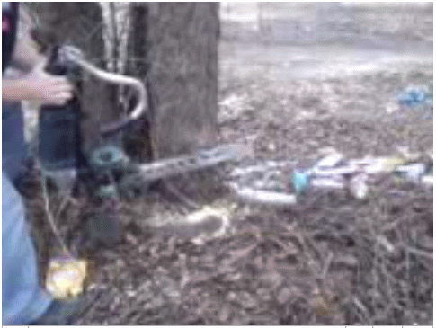

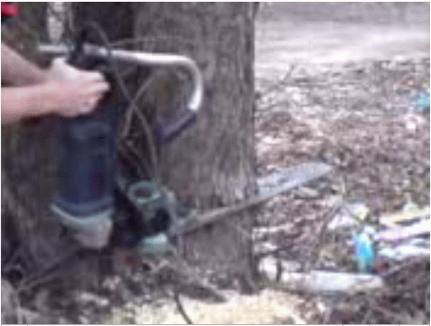

Приношу извинения по поводу не нормативной лексики, так как ролик был снят ради устрашающей демонстрации для одногруппников, а конструкция пилы и сама идея была разработана в рамках внутриинститутского конкурса кафедры "Автомобили и двигатели" института АДИДонНТУ. И кстати заняла второе место среди 21 участника третьего курса. Что касается конструкции, конечно, есть много недоработок, но к чести сказать, что вибрация почти отсутствует по сравнению с оригиналом.

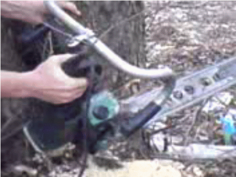

Наибольшее количество матов было замечено не при испытаниях прибора, а при производстве переходника, так как материальная база мастерских нашего института устаревшая мне пришлось делать заказ самому на местном машиностроительном заводе... Как я завидую Американским студентам
P.s. Ручки пилы - прости велосипед... но получилось очень даже удобно... Думаю запатентовать конструкцию ))

Нет, серьёзно, подумайте над управлением на ручке. Лучше использовать гашетку с регулировкой. И тебе плавный пуск и «регулировка газа»
Только реверса не нужно!

Хахо! а непытались использавать вгигатель на 400 Гц?
Он имеет ввиду вариант, сменить движок на асинхронный(спец), чтобы из него выжать около 2.5кВт, обычно их запитывают от центролизованных преобразователей (на несколько инструментов) 110V 220V и тп с частотой бывает 200, 400 герц.

Когда под конец оператор подошёл достаточно близко к агрегату, у меня закралась шальная мысль "вот щас из левой руки пила вырвется, и на правой как на оси прокрутится".
Хрен с ними тормозами цепи и электрозащитой. У него же основной функционал исключает возможность контролировать агрегат.
Вы посмотрите как он пилит - видно же что он не сможет среагировать на нештатную ситуацию.
Этим просто неудобно работать, и потому невозможно оценить насколько оно удобно в использовании.

Все что я сделал задумывалось как способ сэкономить средства из скудной студенческой стипендии... И мне кажется что "асинхронный(спец)" + "центролизованных преобразователей" будет стоит намного дороже чем болгарка на 2.5 КВт которую можно с легкостью отсоединить от редуктора и использовать по назначению. И в итоге мы имеем дееспособную болгарку и как дополнение Электра пилу для распила любой древесины экономя дорогостоющий у нас бензин)
Stels-ua написал :
А вот глянуть на переходник и на тот весь узел очень интересно. Как, это возможно?
Как доберусь до гаража так сразу и выложу фото... Создавать чертеж в каде мне очень уж не хочется!
