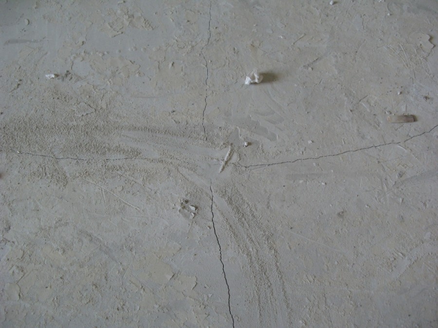

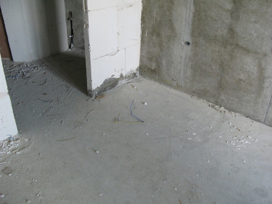

На днях ходил принимать квартиру от застройщика. Появились первые вопросы. Когда я был в квартире полтора года назад стяжка была с трещинами, перед самой сдачей застройщик их замазал раствором скорей всего предварительно их не расшивая. Дом монолитный стены, пол и потолок относительно ровные, стяжка толшиной сантиметров пять не меньше, делал замеры до и после ее заливки, уложена ли под стяжку пленка или еще что то не знаю. Простучал всю стяжку резиновым молотком вроде не бухтит, проверил правилом оказалась достаточно ровная не более 5мм на два метра. В жилых комнатах планирую паркет по фанере, в прихожей кухне санузле плитку или керамогранит с эл. теплым полом. Теперь вопросы:
стяжка имеет подозрительно светлый оттенок, это нормально?

под плитку с теплым полом. Что делать с существующей стяжкой, оставить, расшить трещины заделать ремонтным составом далее грунтовать делать стяжку в пару сантиметров(чтобы выровнять уровень пола в разных помещениях) в нее уложить кабель теплых полов далее плитку на клей.

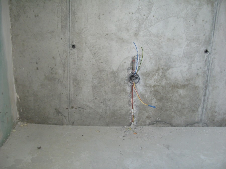

Электропроводка: Кабель на сколько я понимаю можно уложить в слой штукатурки, но он скорей всего будет очень тонкий для этого. Поэтому придется штробить стены, но только вертикально и на небольшую глубину чтобы не повредить арматуру. Как проложить кабель в горизонтальной плоскости: делать потолок из гипрока и прятать все провода там неохота не люблю гипрок, штробить стяжку и укладывать туда, или есть еще варианты?
Качество стяжки проявится когда включат отопление и дом просохнет.
Если стяжка поведёт себя прилично (смю п.1), то лучше её не трогать, а тёплый пол уложить в матах.
До арматуры должно быть 2 см бетона, так, что кабель легко поместится. Штробите аккуратно и не парьтесь.
Стяжка сделана уже года два назад, отопление работало.
Все равно придется подгонять под уровень паркета. Можно конечно и маты в плиточный клей
засунуть но кабель мне больше нравится.
Со стенами в вертикальной плоскости вроде все понятно. Как развести кабель по горизонтали,
можно ли подштробить по краю стяжку? Можно конешно и в плинтус засунуть но пластиковый
плинтус с паркетом как то не в тему. Кабель какой использовать? NUM достаточно толстый или как
строители сделали, просто провода в одиночной изоляции, этож уродство какое то.
Меня собственно волнует вопрос достаточно ли качества моей стяжки для укладки паркета и
главное плитки. Стоит ли заморачиваться с ее ремонтом или заменой.
Если стяжка не бухтит - то заморачиваться не стоит.
lss написал :
Так паркет по-любому толще плитки с клеем.

lss написал :
Если Вы разводить будете не 6мм кабелем -то штробите и не парьтесь.
