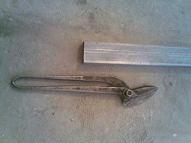

Большинство тех кого видел режут болгаркой. Способ шумный и расход дисков большой, тают на глазах. А вы как?

да, резал. Тарахтит правда, зато расход дисков 0, пилки надолго хватает.

Да блин! ну вы даете. после того как его порежешь, он в бараний рог скручивается. Режу болгаркой, круги всеравно не я а заказчик покупает - мне пофиг чем резать. Главное удобство и скорость.

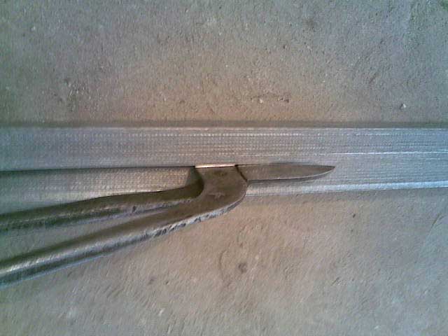

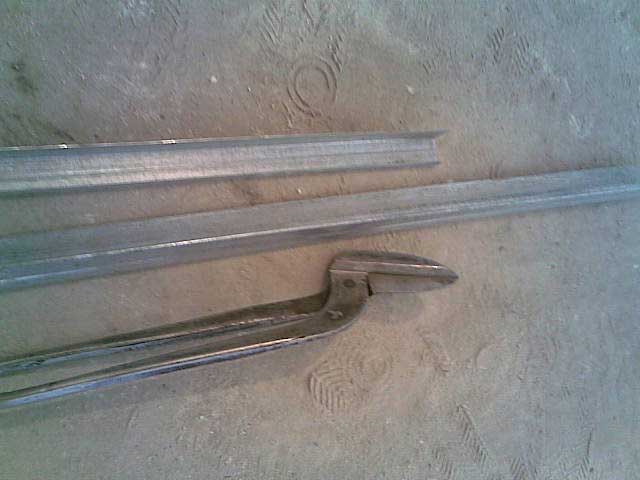

Скорость раза в три выше, безшумно, ровно и таскать нетяжело. Ножницы дедовские купить таких новых не смог, есть электрические наподобие, но они разгибают профиль, для листа больше подходят.

Да ладно, я не умывать пришел. Просто на редкость простое решение которое все давно похерили, а оно классное

с ножницами проблем нет! есть ножницы - 2 штуки по 500р( с зелеными ручками- написано что англия), но при том профиле что сейчас продается один пень в бараний рог сворачиваются после разреза. Я такими ножницами уже 5 лет работаю ( наши отечественные в подметки не годятся) но бывают моменты, когда нужно отрезать столько, что губки ножниц не позволяют этого сделать - приходится применять болгарку.

Та вот как раз вот этими что на фотке у меня не сворачивается. Удачная кострукция видимо. Против болгарки ничего не имею, сам люблю болгаркой поперек резать, рез ровный без всяких заусениц. А ножницами не рез, а хрен знает что. Край завальцованный сплющивается, плоскость отгибается.

А-а-а, для спортивного интересу... . Иногда когда прикручиваем внутренний борт, там где косая подсветка, сам борт бывает узкий 3-4 см. И пн обычный там не проходит, а если проходит, то второй его борт, который внутри остается, закрывает часть света и место отбирает если его мало, да и просто не нужен он там грязь собирать. Режу такой как нарисунке, потому что у него остается завальцованный край, дает кой какую жесткость все таки, его вверх, там где кромка борта.
