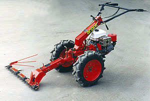

Вчера попробывал поставить косилку на МБ. Занятные вещи получаются. Косилка работает от ВОМ , а ВОМ напрямую соеденен с коробкой, при нажатии на сцепление от мотора отсоеденяются и вом и коробка. Диск у косилки большой, инеционность большая. Включаю вом плавно отпускаю сцепление, и раскручиваю диск, потом при нажатом сцеплении почемуто с трыком включается скорость и мб поехал, отпустил сцепление, мб едет косилка вращается. Выжимаю сцепление чтоб мб остановить нетут-то было, мб как ехал так и едет. Никак не пойму что случилось сцепление оказало или что? заглушил мотор отпустил сцепление мб встал. И получается раз вом соеденен с коробкой то диск косилки используется как маховик и заставляет ехать мб вперед. Тронутся с места с включенной косилкой невозможно, пока нераскрутится диск косилки движок глохнет, а на раскрученой скорость включить тоже сложно, эфект как на работающем моторе но без сцепления. Вот такие преключения.
Так, рассказываю. Маховик у минской косилки здоровый, факт. Трогался так - сцепление выключено, включаю ВОМ и передачу, газ меньше половины, и плавно влючаю сцепление. Как только двигатель начинает задыхаться, сцепление выжимаю и через пару секунд включаю опять. Поскольку диск косилки крутится уже - трогается нормально. Дольше рассказывать чем сделать
При остановке косилка может тащить мотоблок ещё пару метров точно, а то и больше. Чтоб остановиться сразу - отключаю ВОМ сразу после сцепления, или втыкаю диск косилки в землю. В общем, надо насобачиться.
Косил жухлую траву и пырей с муравейниками. Обороты ниже средних, всё что торчит из земли выше пяти сантиметров - в мелкие дребезги.
Ну што ж видно пришла и моя очередь написать о своей косовице сегодня косил экспарцет соток 50 за 7часов с перекурами и перерывом на пиво, неплохо там где не лег а где ветром траву положило мрак замучился. и еще один маленький но досадный нюанс где трава выше чем верхняя рама косарки, забивает и тянет перед собой как бульдозер пришлось брать одного помошника с вилами и периодически чистить а на луговой траве красота падает строго между дисками в маленький такой валок высота скоса сантиметров 8-10 остается может еще не научился

А обороты диска увеличиваются относительно ВОМа за счет углового редуктора или за счет шкивов.
На шкивах есть небольшое увеличение, на счет редуктора необращал внимания но, скорее всего тоже есть небольшое увеличение. Скорость диска порядка 2000об/мин, ВОМ-1200об/мин на максимуме.

Djusе у меня заря с резуктором не известного происхождения похож на тот че был выше в этой теме передача с шкива на косарку 1:3 а с вом на шкив редуктора 1:1 родной ремень а950 не подошел нашел у соседа пенсионера а1180 вот тот как раз

Мои 5копеек у мужика сегодня в деревне видел зарю только ножи переделаны стоят сегменты комбайновские намертво закрепленые двумя болтами говорит лучше косит
На мотоблок Агро лучше использовать роторную косилку Заря с адаптором показаным выше. Сейчас появились адапторы подешевле , производства другой фирмы. По качеству не уступающей Чебоксарской.
