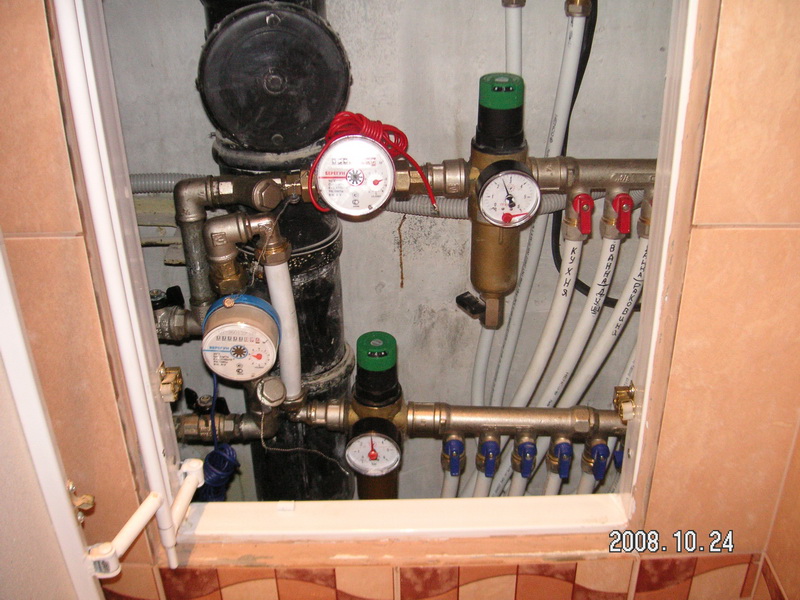

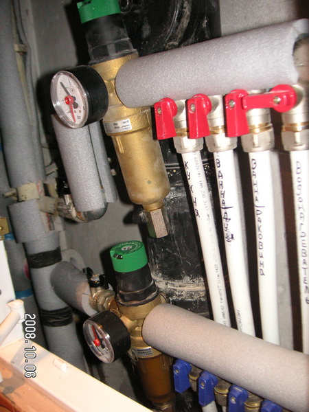

неважно установлено -особенно ХВ -вся грязь будет в угольнике под фильтром накапливаться. на крайняк можно было туда вот такой поставить он как раз для такого случая. да и верхний развернуть грибком вниз не мешало бы.
Байпасс написал :
Ну не знаю. Можно было и развернуть. Но стоит так. Можно ли их заставить переделать? ведь все опломбировано? или самим делать и вызывать на опломбировку?
Danila_K написал :
тут кассандров нет... может-можно, может-нет... зависит от взаимных габаритов... но попробовать можно -возьмите паспорт на установленный фильтр (он есть на приведенном сайте) и ткните в правила установки.
Байпасс написал :
Нельзя такой ставить. Если посмотрите внимательнее на последнее фото, увидите, что фильтр опломбирован вместе со счётчиком, это требование Мосводоканала.
Байпасс написал :
Danila_K Подводка к полотенчику-это мина замедленного действия,так же как и вся разводка на таких цангах.Надо было хотя бы пресс-соединения ставить (первое фото)
...это пока не печально и ещё можно всё исправить... печально может быть потОм,просто человек был не в курсе,вот ему и "развели" ,
А Вы считаете,что фиттинги ТМ в качественном монтаже приемлимы ?
И водорозетки ТМ под замуровку, с разрезным кольцом тоже можно ставить?
на сколько я знаю, у нас везде в стенах вот такие или подобные, в т.ч. на коллекторе
На одной из фоток выделил "зацеп", на других, что осталось подобного нет.
ty-lev написал :
вообще пресс-фитинги стоят
Нет. Такого точно нет нигде.
Решающий вопрос: Нужно ли сейчас или в ближайшее время переделывать на нормальную арматуру?
Еще на отсечном вентили на ХВ ушко барашка уже разболталась и воду до конца не перекрывает, что заставляет меня думать, что кран подделка.

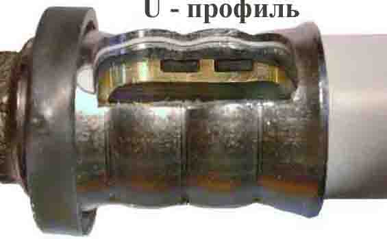

lex2202 ...мол.человек,Вы меня извините,но я думаю у меня прогулов больше,чем у Вас стажа... не поленитесь, наберите поиском на Мастерсити "Фиттинговое знакомство" ,это интересно будет и топикстартеру прочесть
Металлопластиковая труба являеться многослойной.Алюминиевая фольга толщиной 0,2-0,4 мм на прочность не влияет, ее назначение – предотвращение диффузии кислорода.Коэффициент линейного расширения алюминия и полиэтилена разный, поэтому при изменении температуры возникают продольные касательные напряжения, что приводит к расслаиванию трубы и протечке ИМЕННО на компрессионных фиттингах.Пресс-соединения этого недостатка лишены и их разрешено замуровывать,согласно СП 40-102-2000
В резьбовых соединениях нагрузка между витками резьбы распределяется неравномерно. Первые витки резьбы, расположенные у опорной поверхности , нагружены гораздо больше, чем последующие. Теоретическими и экспериментальными исследованиями установлено, что первый виток воспринимает до 30% всей нагрузки, а самые дальние витки остаются практически ненагруженными и при тепловых расширениях этот зазор между витками резьбы и приводит к ослаблению такого соединения.Пресс-фиттинг-это обжимная муфта из нержавеющей стали и при пресс-обжиме,зазоров практически нет и поэтому такое соединения являеться недемонтируемым,в отличии от резьбового.
Tehnik-san Жуткую картину Вы нарисовали, но при всём уважении к Вам, позвольте с Вами не согласится.
ty-lev написал :
Всё зависит от качества материала и качества монтажа.
Я согласен, что пресс-фиттинги гораздо надёжнее цанговых соединений с разрезными кольцами. Но, при надлежащем качестве, и с ними, ни чего не происходит. Лично замуровывал их в стены (хотя это и не рекомендуется делать), давал на свои руки пожизненную гарантию и до сих пор ни кто не обращался.
Tehnik-san написал :
На отопление металлопласт стараюсь не ставить вообще не на цангах не на пресс-фиттингах. В водопроводе, в основном, температура не меняется, поэтому и описанное Вами явление большого значения не имеет.
Соглашаться или нет с чужим мнением -дело личное,но не соглашаться со строгими требованиями СНиП о запрете на замуровку таких фиттингов и делать это на своё усмотрение это уж как "пофигизмом" и неназовёшь.Пожизненная гарантия, тоже "от лукавого" ...не смог найти фотоальбом Ваших работ,поделитесь,плиз,опытом,может что либо полезное и перенял бы для себя,просто до этого не сталкивался с шедеврами пожизненной гарантии и ни один достойный производитель такого не даёт на свою продукцию.Фото водорозеток более крупным планом
