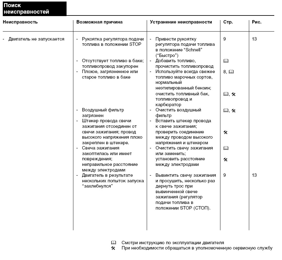

Приобрел 3 года назад мотоблок Викинг. До этой осени вопросов не было. Осенью стал заводить - не заводится. Если налить бензин напрямую в карбюратор, начинает работать, вырабатывет, то что налили и опять встает. Перебрал весь карбюратор, проверил все резинки, порывов нет. Если у кого были подобные вопросы, подскажите как с этим бороться.

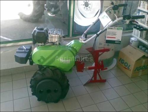

Приобрел сей аппарат.Докупил:
1.расширители колеи
2.Колеса металл. широкие
3.плуг
4.картофелекопалку
5.окучник
В плане приобрести еще колеса узкие и высокие для окучивания.

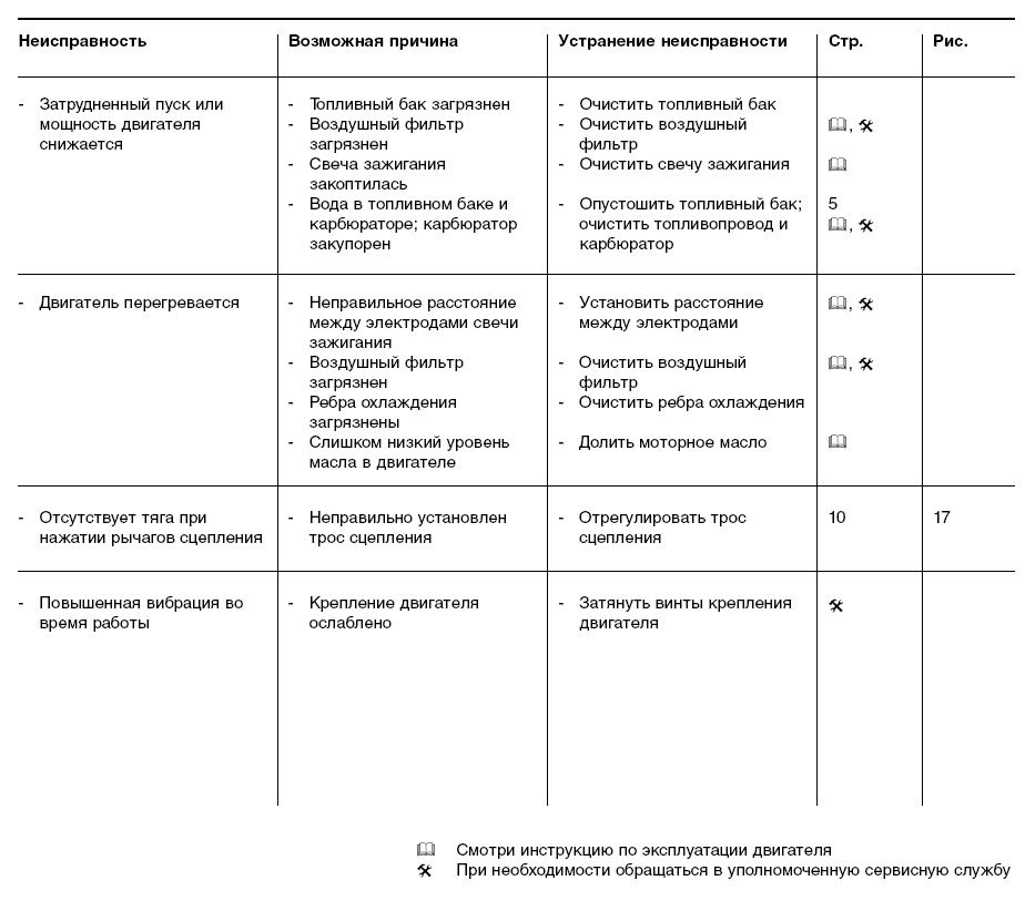

-почему то ушли холостые обороты,начинаешь убирать газ,глохнет???? как отрегулировать???

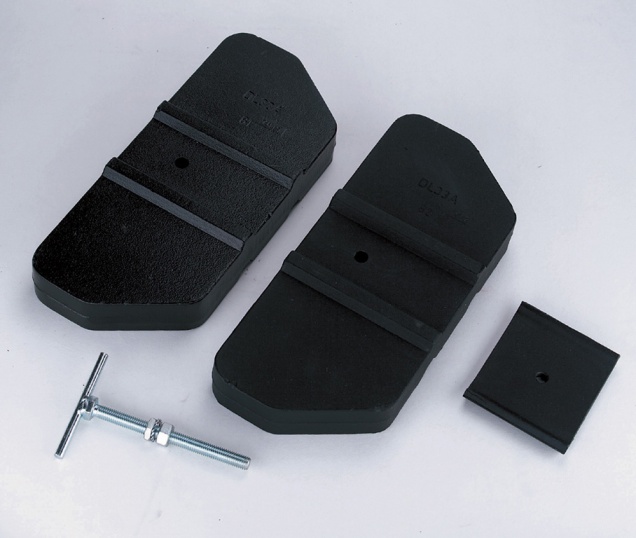

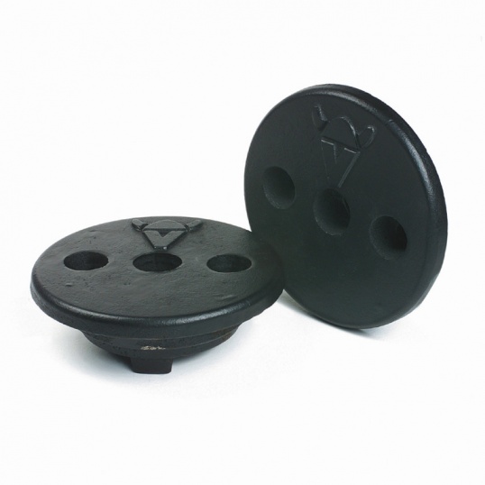

Для похоты нужны грузы в калёса два по 31 кг., на клюв фронтальный груз с навесной пластиной 19кг.и если нужно ещё дополнительный фронтальный груз 15кг.Всё это предусмотрела фирма изготовитель.
Для пахоты используются резиновые колеса??? Просто у нас в продаже видел только металлические,да и себе такие же купил.Попробую утежелить и весной попробовать плуг.
Кстати,на малых оборотах совсем перестал работать.Есть у кого информация,как отрегулировать этот автогаз??
Викинг 440 это же лёгкий аппарат. какая картофелекопалка, плуг. Забудьте. У меня 540 и то не тянет. Датчика давления нет, если глохнет на холостых скорее всего дело в свече. По доработке, сразу ставьте топливный фильтр и выносите воздушный выше. Ещё поставил впереди ручку для переноски-погрузки.

Ну я в принципе это и имел в виду, масла, больше чем надо не зальёшь, оно выливаться начинает, если не наклонять двигатель.Вот здесь немного видно мотоблок:

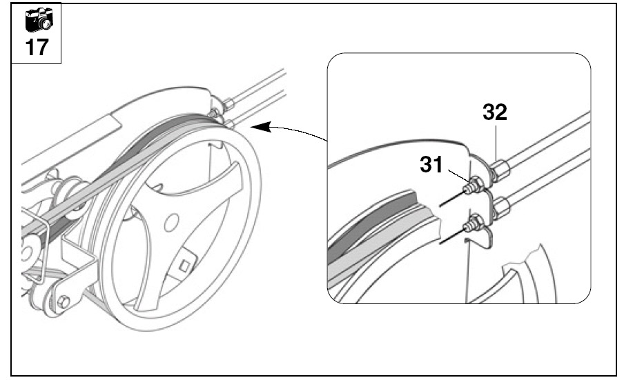

Викинг 440 приобрели в 2008 году. Культивируем-2 сотки,окучиваем-12 соток.Зимой чистим снег (изготовили самодельный отвал шириной 1 метр) и вывозим со двора на капоте от грузовика.Короче-не нарадуемся,тьфу,тьфу,тьфу не сглазить.Есть беда,из-за срыва резьбы ролика ,порвался приводной ремень (главный).Резьбу сделали,ремень купили.Вопрос:КАК УСТАНОВИТЬ РЕМЕНЬ ? Не можем натянуть.
