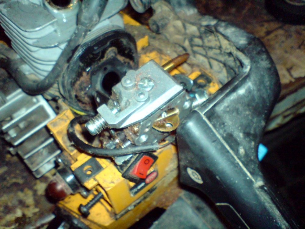

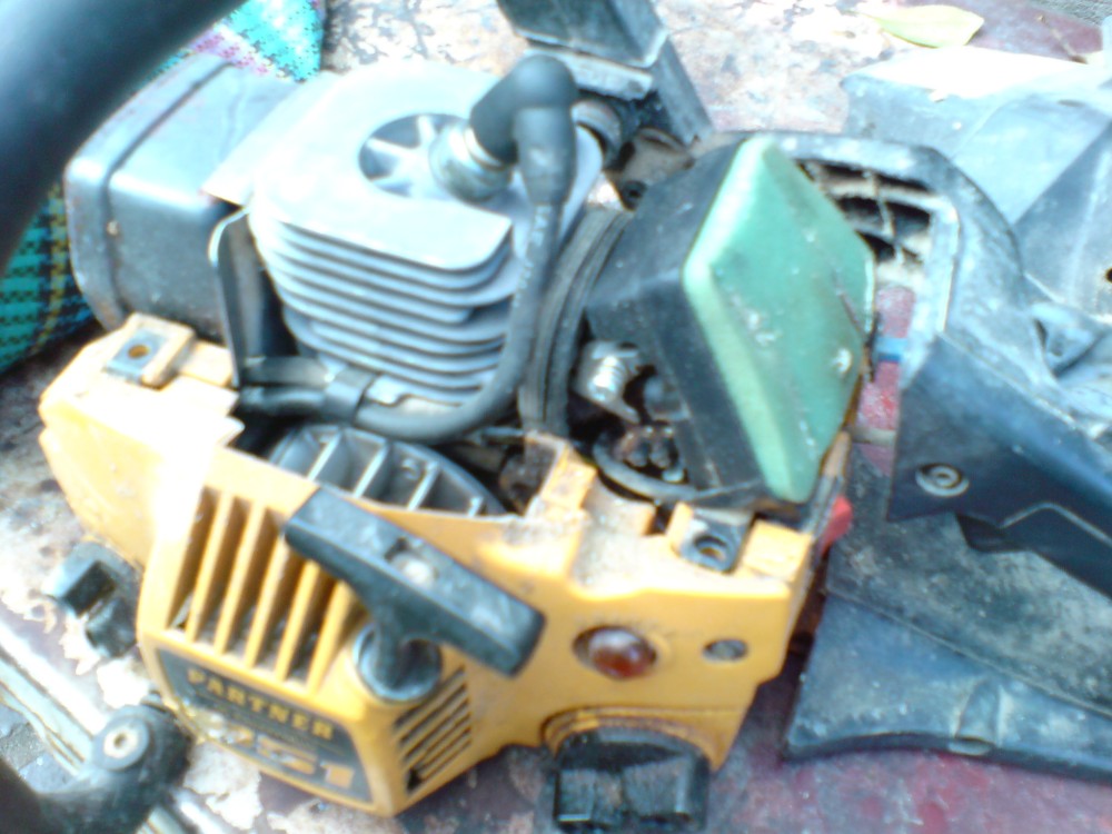

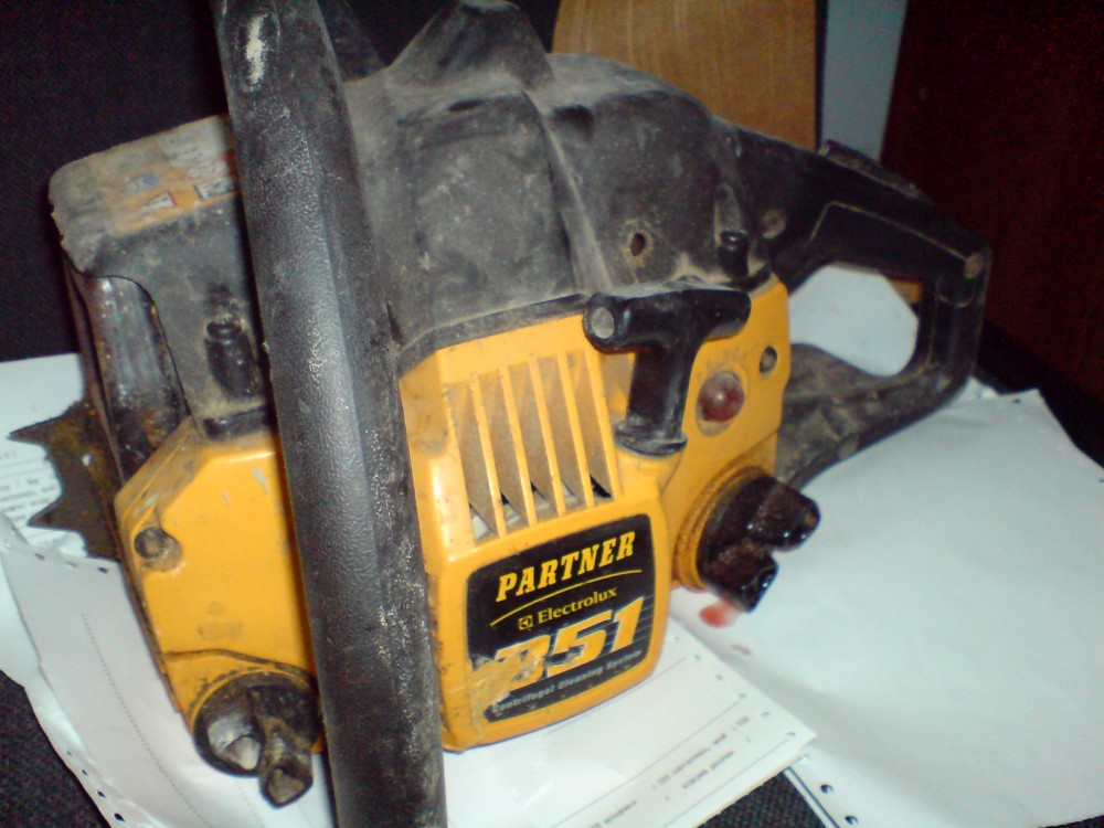

Здрасте, подарили partner_351 нерабочий , из того что просмотрел искра есть, компресия вроди тоже, сегодня вечером смогу про компресию точно знать скока осталось. С виду довольно таки убитый. Стоит его востанавливать или как с тем "кулочем 1963года", Поспрашивал на рынке запчасти есть. Что скажете, питатся его заводить как есть или разобрать до болтика проверять и т. д......
Регистрация: 18.06.2006 Лениногорск Сообщений: 1714
Почти на 100% уверен что дешевле купить новый... и при этом не уработаетесь и получите не дорогую б/у пилу а новую. А эта на запчасти пригодится к ней...

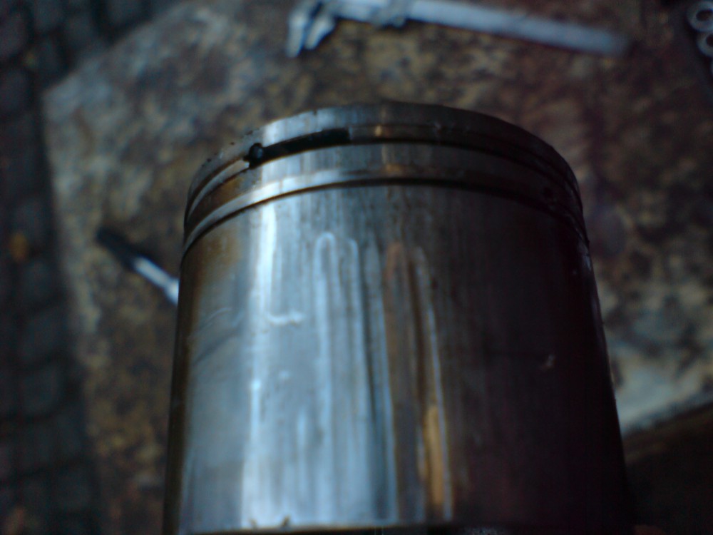

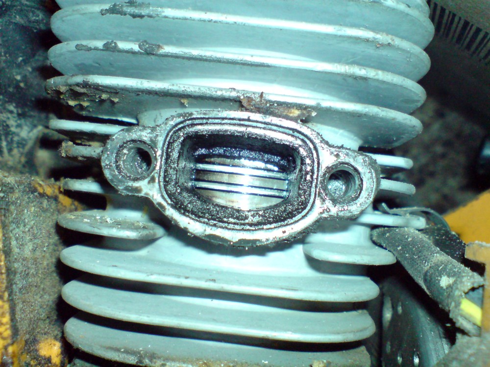

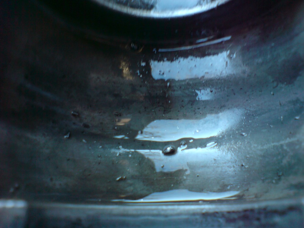

Привет народ. Вчера провёл частичную разборку, кроме того предварительно про проверил компресию для сравнения в "пуланде", Урале, получилось "пуланд"-7, Урал-5 (на этом думаю менять кольца рабочее по паспорту 6.2Ат), в партнере 2ат.Сегодня проверю состояния внутри цилиндра коленвал шатун подшибники зеркало цилиндра, а там посмотрим, толькошто узнавал поршневая к нему 350грн., шина 120. (кстати почемута задняя звезда имеет очень малую выработку). Если с коленвалом нормально буду востанавливать, по цене намного дешевле новой. Хотел спросить при осмотре поршня цилиндра кроме задиров царпин на что обратить внимание? Можнт достаточно бахнуть кольца новые? И бил вчера в оного чел. в него 470-тый партнер., он использует 95 бенз + масло (етикетка на фото), пиле года 2 пилит мало, это нормально?

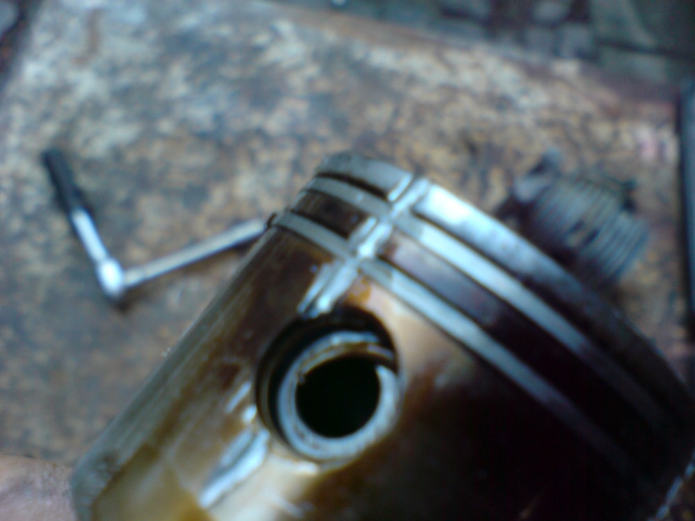

Просматрел деталировку, в partner_351 используется поршень с одним кольцом, а здесь два. Перезвонил,оказазось так-как пила должна была использоватся в лесу ежедневно установили поршневую от штиля. Нада будет определить от какой модели.

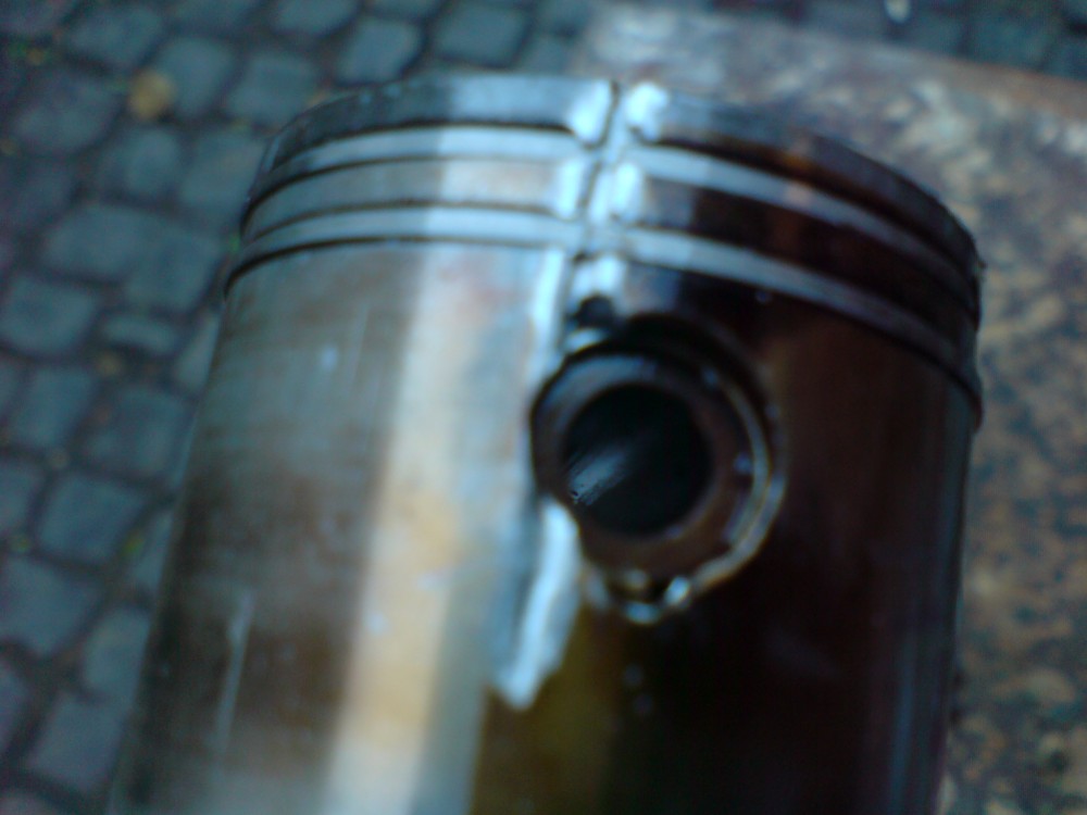

Определена поломка, кусочек (около 1см) вернего кольца отламался, пропорол поршень в двух местах очень сильно + щербина в цилиндре, одним словом поршневую менять.

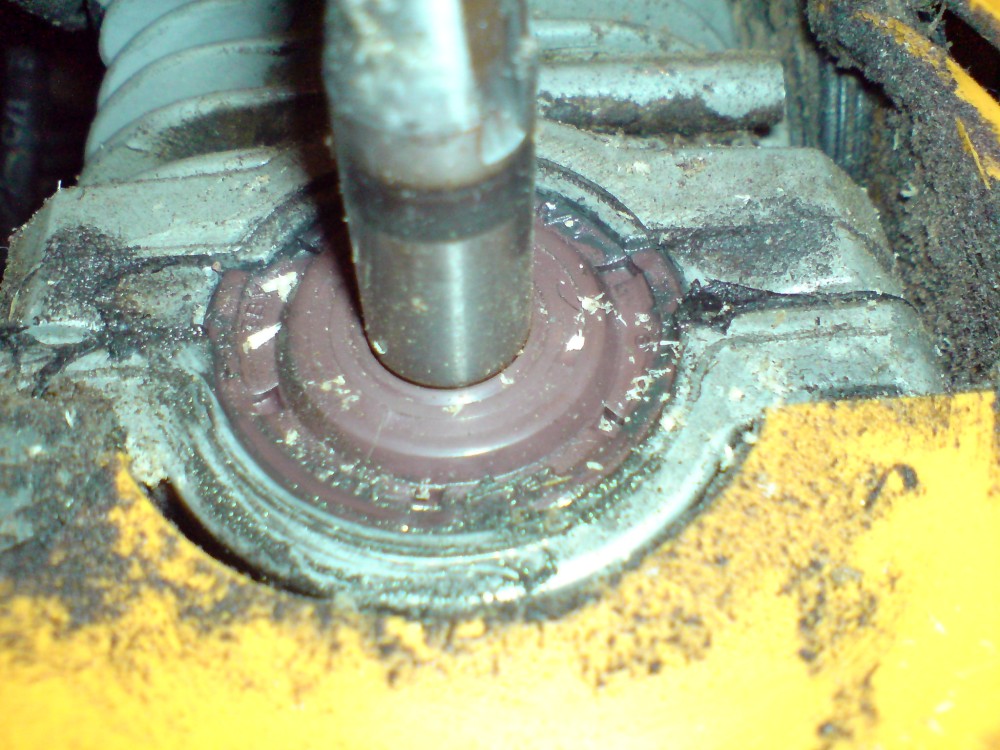

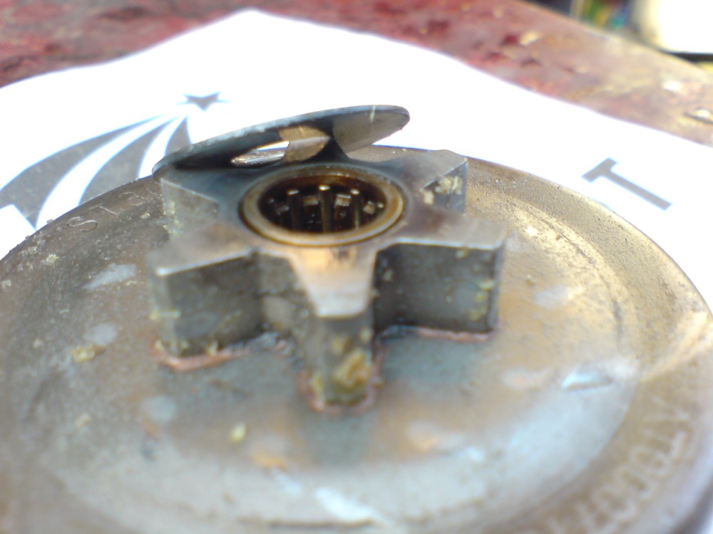

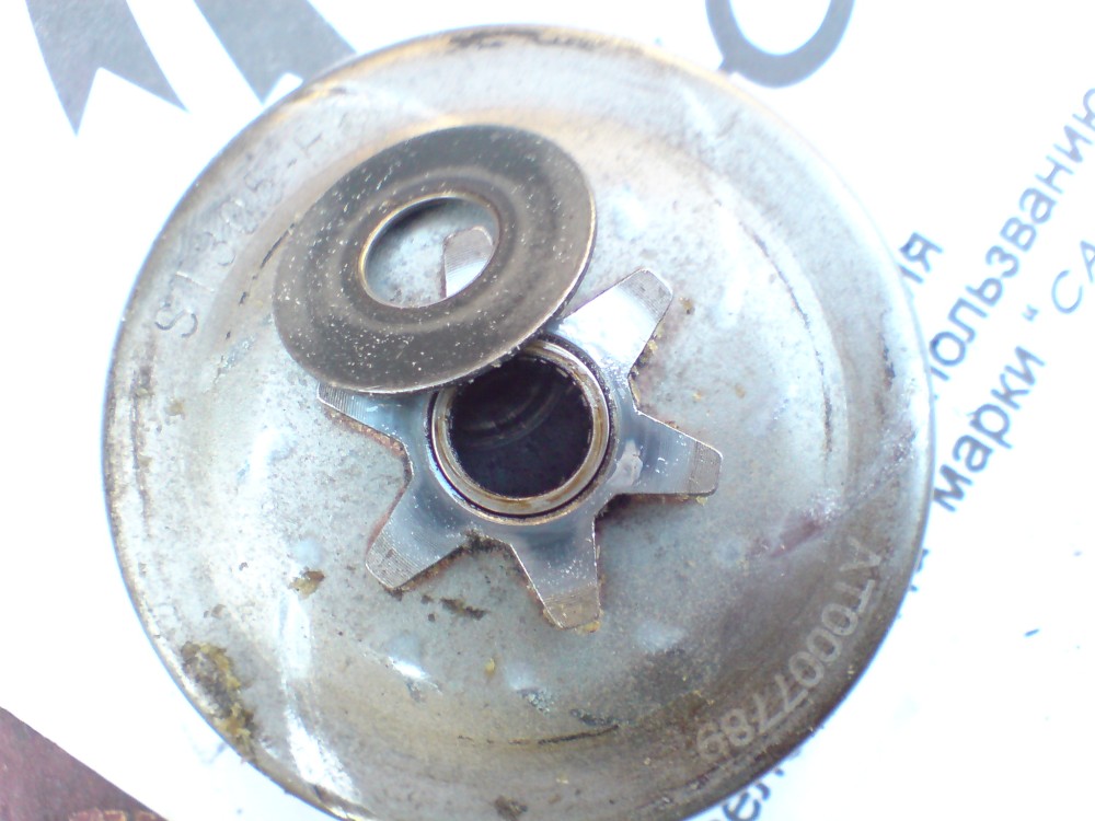

Уважаемый orex_,а не могли бы Вы выложить фото ведущей звездочки.Пока пила разобрана ее наверно хорошо видно
Регистрация: 22.04.2008 Санкт-Петербург Сообщений: 10107
Да насчёт ведущей звёздочки. Зачем так сделано? Даже цепь трудно менять... ну серьёзно. Я тоже лопухнулся на этом вкладыше, паравда понял, что получается не прямолинейно, позвал соседа, он мне этот вкладыш чуть ли не в лицо бросил... А я не стыжусь- откуда я мог знать... Всё равно цепь одевать неудобно!
Привет., вот звездочка. Интересно что делали не правильно с пилой что привело к поломке кольца.
Регистрация: 20.10.2008 Ханты-Мансийск Сообщений: 185
orex_ написал :
О,респект! А чем же смазывается подшипник внутри звездочки?
литолом через 50 часов работы.

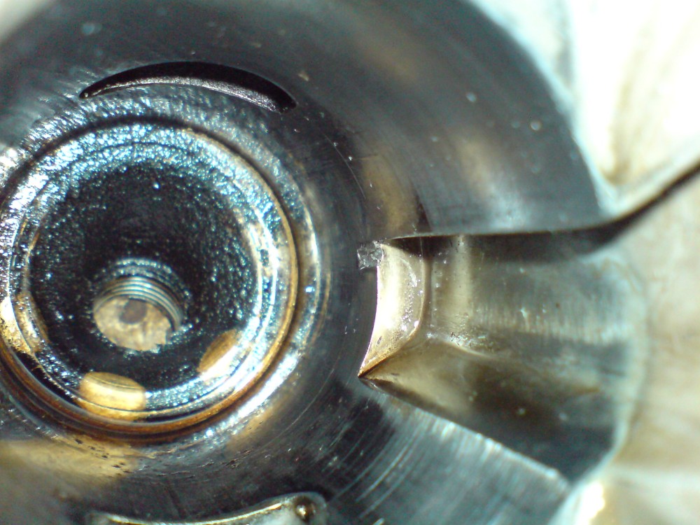

Сегодня принесут новийкорпус. договорился. Есть варианты почему оторвало кусок кольца компресионного? Может поршенёк развернули не той стороной. я что-то необратил внимание как установлен поршень.

Уважаемый orex. Когда будете собирать узел звездочка-муфта распишите все в подробностях и сфоткайте если необходимо. Там же нужно как-то пружину настраивать?

В вашем случае кольцо сломалось скорее всего из-за перегрева который мог быть вызван длительной работой на поганой смеси ,да и два кольца не подарок.
"Вихрь" у меня на смеси бензина с арктической соляркой также кольца поломал .Сначала прогорели стопорные штифты ,кольца перегрелись....
Есть стопора для колец?

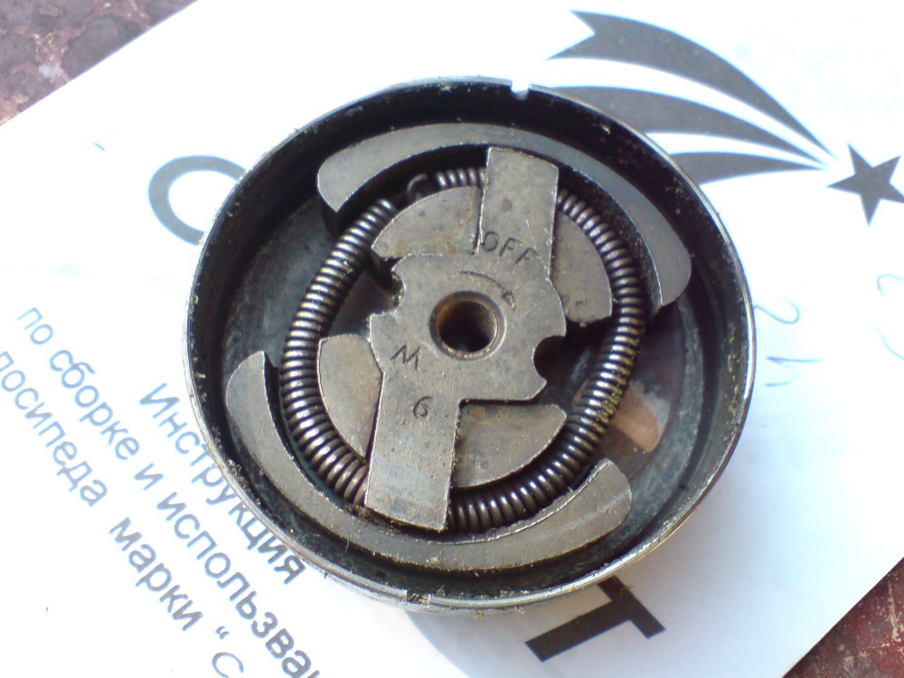

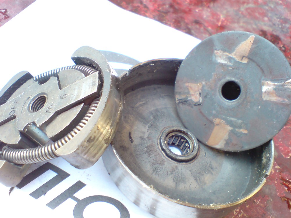

Привет, по поводу звёздочки... сборку буду производить в обратной последовательности разборки, сначала шайба, потом смазать подшипник, надеть на вал "тарелку с звёздочкой" далее "шайба" и закруч. сцепление. Я думаю само сцепление (пружину) регулировать нельзя, если при холостых оборотах будет "вести" поменяю. Сегодня разговаривал с прошлым пользователем апарат, говорит работал 2 года в лесу, лёгинько валял деревъя примерно до метра в диаметре, в среднем 50-80см., работал ежедневно, с апаратом работали робочие, как они с нам работали он незнает, хотя говорит что халатно.
orex_ написал :
Попытался добраться до звездочки,увы. Как зафиксировать вал и за что откручивать?
открутить свечу, поршень в нмт, вставляем через свечное отверствие ручку от плоскогумцев , или кусачек под углом (я использовал кусачки, объязательно чтом инструмент был покрыт изоляционным материалом), далее крурим вал до блокировки цилиндра, после блокировки стукнуть по направлению стрелки и всё. (если надо могу сфоткать)

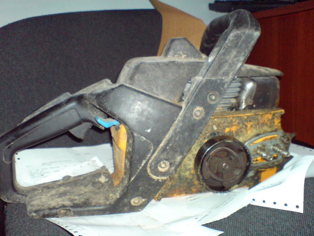

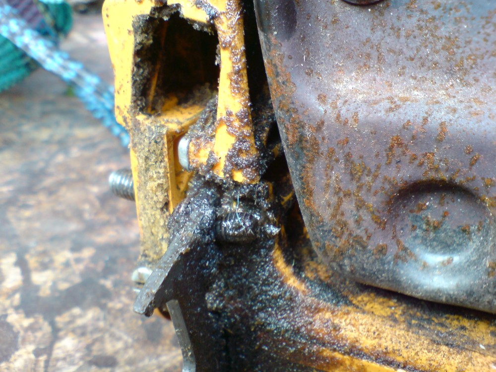

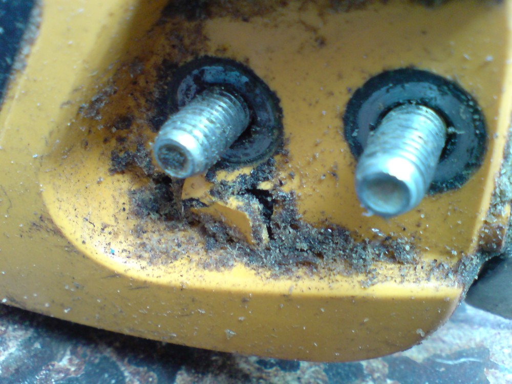

Не могли бы Вы выложить побольше фоток пилы в разобранном виде. Особенно вид снизу,там четыре болта ,как они и что крепят. Мне редуктор куда- то же надо крепить.
Да и для общего ознакомления с конструкцией.
ок . сегодня сфоткаю, завтра будет здесь

У меня нога в гипсу и я не могу завести свою пилу. Раскрутил ,рассмотрел тормоз - мозг мой отказывается понимать - как он работает?
при нажатии тормоза, металичная лента практически по всему радиусу "тарелки с звёздочкой" соприкасается, в результате блокирует вращение.
orex_ написал :
Не,я понимаю. Но как это спасет при обратном ударе. Кто его включит когда пила полетит в пильщика.

незнаю, возможно в момент обратного удара (если пильщик правильно держит пилу в руках) то всетаки он успеет, вернее если пила вращается то ручка тормоза быстрее ударится об руку пильщика,......потом шина , за это время цеп должна остановится. Это моё мнение возможно ошибочное, я с таким типом пил много не работал, только сечас собираю пилу для себъя. С того что я пробовал,... пилу нада держить крепко, и постоянно прогянять поможников стоящих перед цепом, я видел как с Урала выбросило цеп.
Я то думал,что тормоз сработает от резкого передвижения всей пилы.Ну как бы пила пойдет на пильщика,а тормоз за счет массы и инерции ,оставаясь неподвижным включится налетающей массой пилы.
