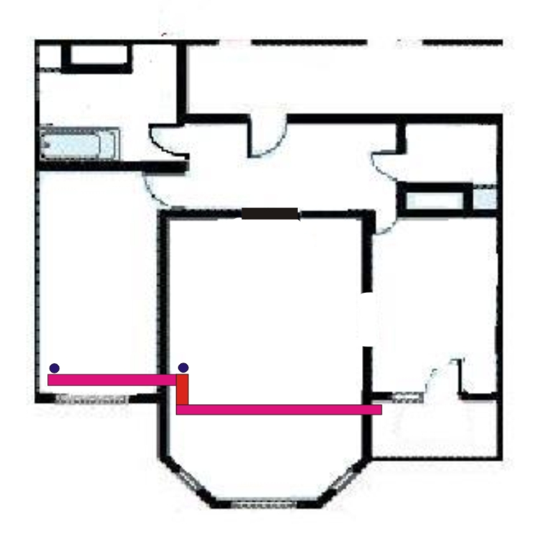

Наставьте на путь истинный отцы, приточка в двушке выход приточки только в комнатах, площадь первой 18м2*2.75=50м3, второй 12м2*2.75=33м3, очередность установки компонентов

План комнат прилагаю синими кружками помечены места установки вентиляционных решеток
40-60 куб.на человека. НО проверяется еще поплощади помещений. Это 3 куба на 1 кв.м. Что больше то и берется
Переходите на прямоугольник спокойно, но только площади сечения должны соответствовать друг другу. Нельзя заужать. Подводный камень один - пластик из-за статики со временем собирает на себе кучу пыли.

sver4ook написал :
на углу решетка никогда не ставится, весь воздух выйдет на ней, на второй решетке почти ничего не будет
Ким написал :
понятно перенесем на центр канала.

как еще печку мона защитить???7
да никак, просто рядом ничего горючего и клеммная коробка или в сторону или вниз, чтобы не грелась. Защиты которые в ней предусмотрены - вполне хватит, тем более что мощность меньше чем расход воздуха, особо греться не будет. Главное за фильтром следить, чтобы был проток воздуха и все будет нормально
