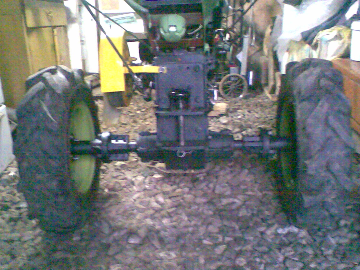

=DENIS= это на фото Зирка СН101? Мой мб кроссер как две капли воды похож на ваш и фреза такая же (форма кожуха).
К вам вопрос: при резком повороте ручки газа из выхлопнгой трубы 1-2 сек. идет темный дым, потом пропадает. Это нормально?
И еще вопрос: пониженные у вас включаются путем перемещения рукоятки переключения кпп на себя или от себя?
Нет -на фото Зубр 79 десяти сильный и фреза к нему.У меня пониженные включаются от себя.На 10ти сильных (Да и не только) при резком добавление газа появляется чёрный дым-это нормально так как двигателя не высокооборотные и большое количество топлива не успевает сгорать на малых оборотах и вылетает в трубу чёрным дымом пока двигатель не наберёт нужные обороты для полного сгорания топлива.
Вывод газуйте плавно.
