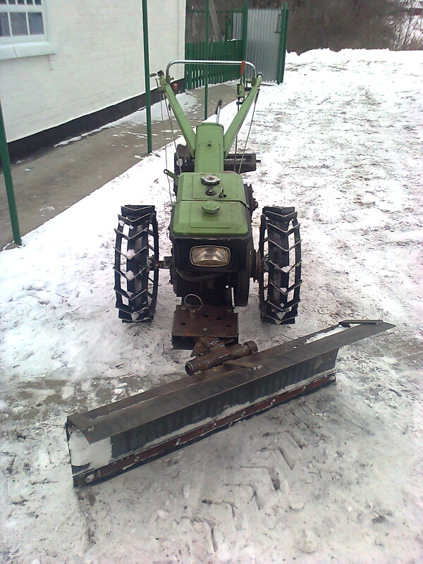

Завожу свой на холодную после работы каждый вечер - нужно возить люцерну коровкам, тележки как раз на сутки. Вода слита, набираю воды в банку, ставлю рядом, рычажок газа выше среднего, разкручиваю сразу медлено, чтоб топлива в цилиндр напрыскать, потом разгоняю побольше и пускаю декомпрессор. Вспышка происходит на первом-втором сжатии (нехило маховичок кручу ), сразу начинает чихать через раз, потом лучше и лучше, разгоняется, газ сбрасываю, заливаю воду. Сразу при заводке валит белый дым, но через секунд 20 уже идет норм выхлоп. На топливо не жалуюсь - колхозное, но мужик хазяин настоящий, топливо отличное, а ж синевой отдает, не то что моча на АЗС. Раз пробовал заводить залив в радик горячую - супер канечно, но возиться не охота когда можно завести на холодную. Завтра люцерну докошу и МБ буду на зиму разбирать на блоки (Двигатель, коробка, колеса, рога...), так будет зимовать. Двигло затащу к себе в подобие мастерской, ревизию сделаю.... Думаю колеса нужно в место потеплей упрятать, подозреваю резина плохо вулканизирована - оттого на сильном морозе и трескается, кто его знает под какой регион Китая она делалась.
выхожу сеня утром, на работу пора идти, иний на траве.... МБ весь в иние стоит. А думаю попробую - газ на макс, корбу в руки и со всей дури кручу. Туго идет зараза! МБ а ж шатается весь с тележкой)))))) Пускаю декомпресор и со второй компресии вспышка, вспышка через раз, дым бееелый белый, секунд десять так валило, потом норм пошло))))))

Даааа! такое не забудется. А я работал на МАЗе, проблем небыло ни каких - зимой во впускную трубу заливал грам 20-30 бензина - заводился с полоборота , лижбы акамуляторы были нормальные.
А вот на счет что крутится тяжело, это всё из за коробки передач. Я когда заводил самый первый раз, была зима - на улице градусов 10 мороза в боксеградусов 6 было мотоблок стоял в боксе 3 дня после того как привёз с магазина. Двери бокса никогда не закрываются и бокс не отапливаемый.Заводили в двоём с приятелем раза по два крутонули но раскрутить хорошо не смогли, даже при выжатом сцеплении. Попробовал снять ремни со шкивов и вот результат: смотрите видео
