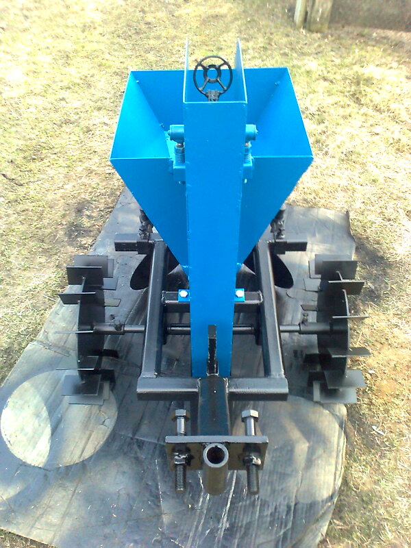

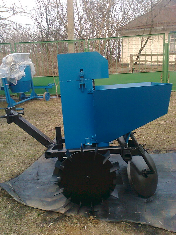

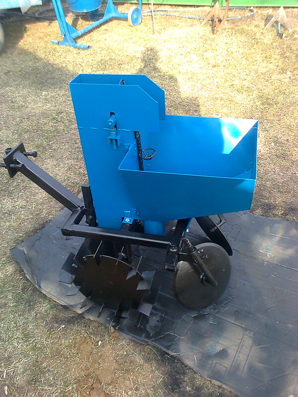

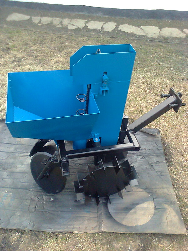

Как и обещал выкладываю фото своего агрегата с дополнительными модулями . Размерзнется земля, постараюсь выложить видео в рабочих условиях.

vuvi написал :
Прекрасная работа, все красиво. А как говорил Антонов что то "красивый самолет и летать будет красиво".
