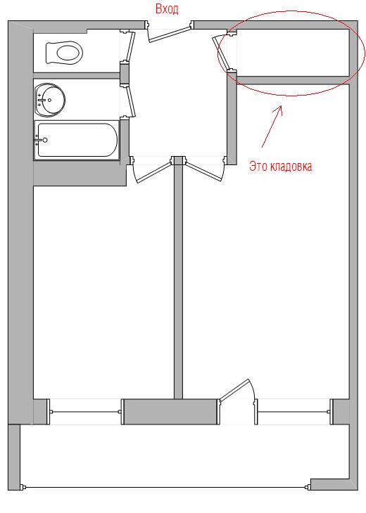

В моей однокомнатной квартире в небольшую прихожую выходит 6(!) дверей: входная, туалет, ванная, комната, кухня, кладовка. Сейчас планирутся глобальный ремонт и появились мысли как-то скрыть дверь в кладовку, чтобы разгрузить пространство и не покупать 5 одинаковых деревянных дверей. Одновременно хочется иметь большое зеркало в прихожей, чтобы зрительно увеличить её размер.
После некоторых раздумий появилась мысль о раздвижной двери. Но хочется не обычную раздвижную дверь (не такую, как на первом рисунке из вложения), а нечто типа двери шкафа купэ. В идеале должно выглядеть примерно как на втором рисунке, только не три секции, а две - одна секция (правая) неподвидна, за ней стена, другая прикрывает дверной проём в стене, а при открытии "наезжает" на свою правую неподвижную половину. Таким образом в результате получаем большое зеркало в прихожей (почти во всю стену) и приятный внешний вид (мне лично очень не нравятся направляющие обычных раздвижных дверей, которые выделяются на стене когда дверь закрыта, как на первом рисунке). А так получается нечто вроде иллюзии шкафа купэ в прихожей.
Единственное, что смущает, непонятно насколько сильно должна раздвижная конструкция отстоять от стены. Не убъёт ли это весь дизайнерский эффект? И ещё, делают ли где-то нечто подобное?
Мне было бы интересно ваше мнение, уважаемые форумчане, об этой идее.
Может, кто-то уже делал нечто подобное, или видел у знакомых?

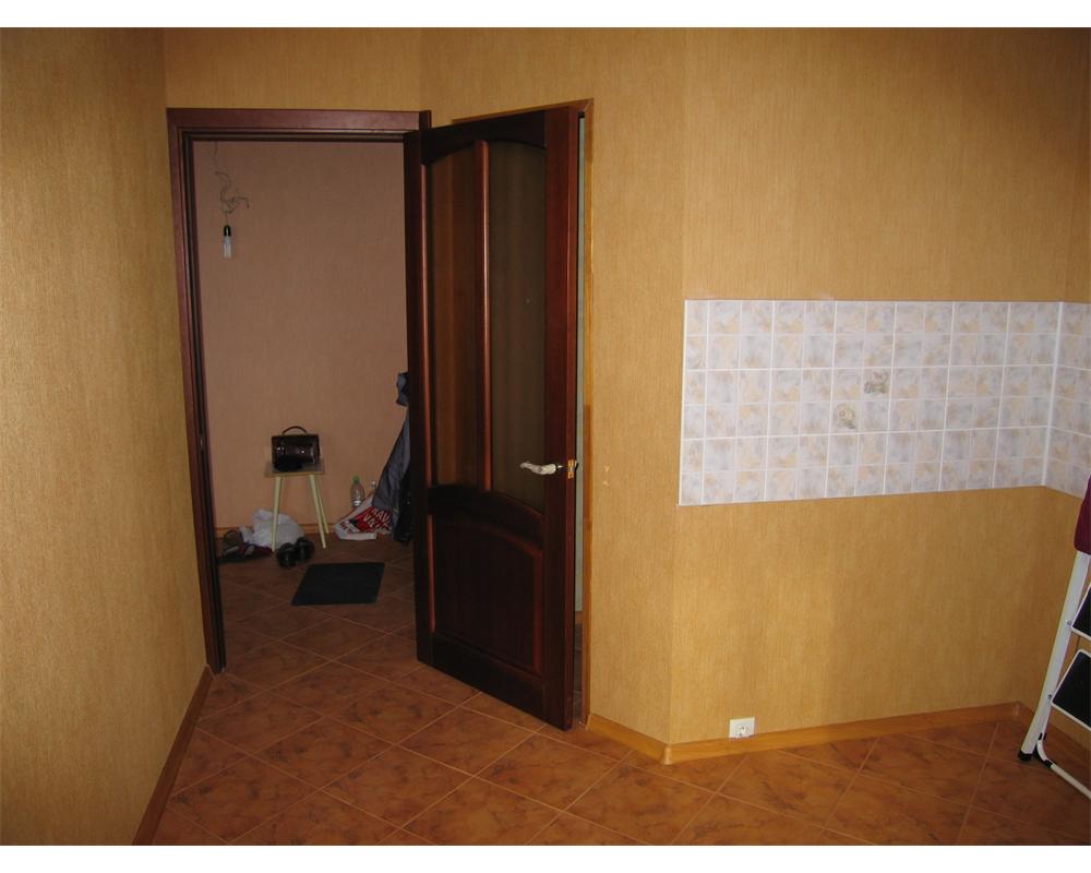

Для мня такой вариант не подойдёт, к сожалению. Вот подумалось, а вы уверены, что дверь будет закрываться очень редко и только во время "подгорания" чего либо? По личному опыту знаю, что двери на кухню закрываются довольно часто (по разным причинам, например, когда приходят гости, чтобы они не видели бардак на кухне, когда приходят чужие люди, когда хочется уединиться, но больше негде (а такое порой бывает даже в многокомнатных квартиах)). Думаю, все таки лицезреть при закрытой двери внутренности кладовки - не так уж здорово.
@ndrey_Sm, ну, я же взрослый, и женатый уже 13 лет - "режим эксплуатации" квартиры у нас уже давно сложился. Опять же, жена - аккуратистка и чистюля, потому сияющую чистотой, порядком (и березовыми фасадами) кухню можно не скрывать Но она же (жена) - "кнутом и пряником" (женщины это умеют) заставит и в "моей" кладовке сделать все "образцово-показательно"
По схеме теперь видно - моё "ноу-хау" в Вашей квартире не применить.
Ничего - коллеги по цеху предложат что-нибудь хорошее
Вы в этой кладовой хотите сделать чисто кладовую или все же мини-гардероб? Калошки там, верхнюю одежду. Если для переодевания при входе, то Ваш вариант с фальш-купе самое оно, и прихожую увеличит зрительно (только не смущает, что в зеркале будуо отражаться уже не одна а три двери?). Если чисто кладовая, то где Вы разместите прихожую, если у Вас пол стены будут заняты зеркальной стенкой?
Да, там, конечно, планируется в дополнение к кладовой ещё и гардеробная.
Насчёт отражающихся в зеркале кучи дверей я как-то не подумал. Надо будет прикинуть, как это должно выглядеть. На крайний случай можно сделать такую-же конструкцию, только без зеркал...

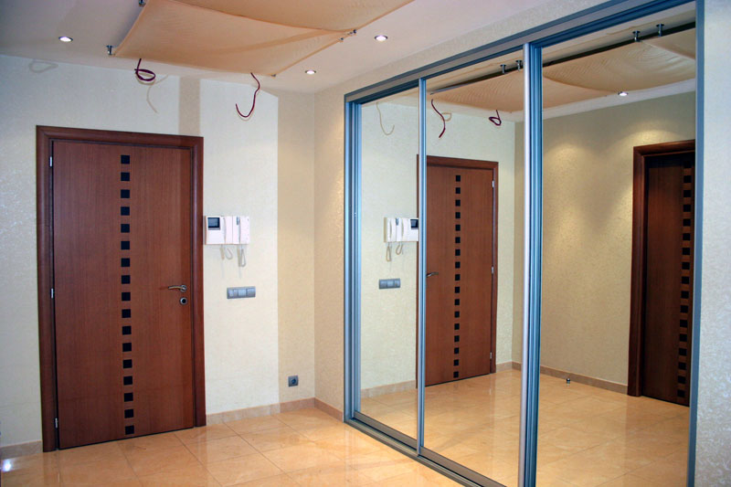

Одна дверь может быть и глухой, чтобы во всю стену как хотите. фото -первое попавшееся- там две боковины -глухие, т.е. неподвижны.

Двери и детальки для шкафа заказывал в dsplit. Кстати, дверь не обязательно зеркальная донизу. При вставке 50 см снизу из другого материала - из любого положения и расстояния ноги будут видны всегда. Направляющие крепил к полу-потолку.
Сейчас попробую вставить картинки, если получится, то на первой - дверцы закрыты, на второй вход в гардероб, на третей - шкаф глубиной 20 см. Прошу прощения за бардак в кладовке.
Предложение Edw очень разумно и если есть возможность, то так и желательно реализовывать (включая комбинированное заполнение дверей купе - материал можно подобрать не только ЛДСП, но и ротанг и т.д.). Большинство мелких фирм, занимающихся производством мебели, изготовят такой заказ очень быстро (хотя все абсолютно реально сделать и самому - тем более Макита не хуже, чем БОШ ;-)). Хотя этот вариант потребует сузить прихожую примерно на 25 см (полка-15 см, зазор 2-3 см, сами двери - 5 см).
Как вариант можно поставить только одну дверь-купе (имеются соответствующие направляющие только с одним рельсом), а часть стены просто оформить аналогично двери. При этом зеркало лучше располагать на неподвижной части, т.е. на стене (если разное заполнение "дверей").

Зеркало можно разместить рядом с входной дверью, слева , если спиной к вх.двери. вроде там есть 60-70см. пустой стены.

Прикладываю для размышлений планчик объединения. рисунок не грузится. но там всё просто. может позже сделаю.

Нет, конечно. В квартирах больше однокомнатной совмещенный с/у не рекомендуются по СНиПам.
Но вообще размеры дают разгуляться фантазии, учитывая, что кухня 16 квадратов, а холл - 14.
Самое интересное, что конструктивно даже нельзя увеличить эти девайсы за счет холла/коридора - перекрывается вход в спальню.
И это индивидуальный проект 2005 г.
