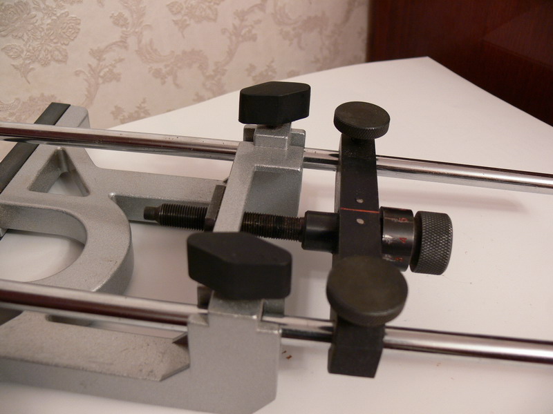

Посоветуйте, каким инструментом выбирать четверть в досках. Работа не регулярная, по мере надобности. Доски предполагается использовать для обшивки.

ручной циркуляркой в два прохода,
стационарной циркуляркой, если ставить два диска через шайбу то за один проход .
рубанком в 4-6 проходов ( четверть выбирают не все модели, глубина за один раз 2 мм. )
пазовой фрезой ручным фрезером. -1 проход . (недостаток фрезы практически незаточишь, садятся быстро. )
дисковой фрезой на универсальном станке.
ну и вручную рубаночком
вот вам фреза
на циркулярку чтобы за один проход .

Для четверти и шпунт-паз нужен мощный фрезер или достаточно попроще и полегче?
V.G. написал :
Достаточно попроще и помощнее. т.к. прецезионной точности не требуется .
смотрите только чтобы боковой упор был нормально сделан , а не угогая железка .

что в питере продают не знаю мощность оптимум 1800 вт
смотрите китайца похожего на калибр ФЭ – 1800Е
или DWT OF 2100 VE
смотрите чтобы упор был как на фото .
желательно с дополнительной регулировкой
можно посмотреть еще интерскол
цены получаются около 3000
