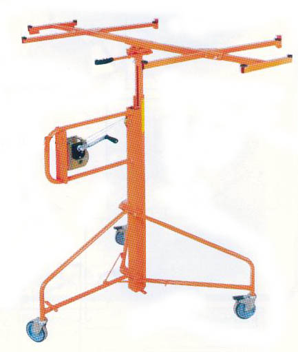

кто сталкивался с монтажем листов ГК (потолок, стены)
подскажите, если нечто станок_приспособление для монтажа листов?
видел в сети что-то похожее....уже давно не найду
тема затрагивается для вопроса: возможно выполнить сложные монтажные работы
ГК одному человету при наличии подобной тех. конструкции.
спасибо

Так всё-таки пробовал кто в работе, какой-нибудь из вышеназванных
подъёмников гипсокартона?
Насколько актуально устройство?
Только хочется узнать мнение тех, кто работал с подъёмником.
Мнение теоретиков не интересует.

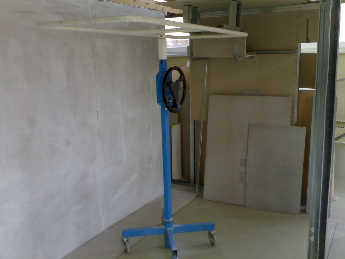

Или все таки не на полдня? Разборную с достаточной жесткостью и прочностью при небольшом весе, окрашенную. А если еще и с лифтом... Сказать - не сделать? А сделать можно ( не за пол дня само собой и вложив денег немало в профиль, крепеж и пр. А если из стали - то тяжелый будет весьма, зато можно применить сварку) , тока одна беда обычно руки ни у кого не доходят...
Зато можно сделать из фанерных полос разборный лифт. У меня в деревне такой тока не для гипсокартона, а для шифера. И делал его совсем не полдня и долго перед этим думал да еще в конце концов сделал неправильно и ошибся в расчетах. Жизнь облегчает но чтобы было прочным полной разброностью пришлось эээ пожертвовать

Телескопами из OBI пользуюсь постоянно. Может они и хлипковаты, но лист гипсаря тоже не полтонны весит. Сначала матерился на чём свет стоит и вспоминал как раньше тоже "шваброй" поднимал. А потом приловчился и нормалёк. Однажды даже дома жена пыталась помочь, еле отогнал , чтоб не мешала. Главное лист грамотно завести и когда начинаешь поднимать не упустить центр тяжести. Единственное, что в них не удобно, так это пятачок маловат...вот посмотрел картинку от Михалыча и рацуха сразу в голову пришла Теперь до ума доведу. А покупал в OBI года два или три назад за 900 с чем то, точно уже не помню

Видел недавно его на объекте.На нижней платформе есть небольшие (похоже мебельные)
колесики.Таджики ловко управлялись.Причем потолки в больнице метра 4.не меньше.
