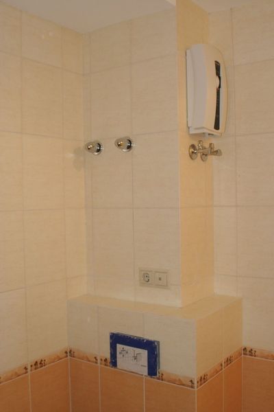

я сделл так
Модератор Регистрация: 11.03.2006 Черноголовка Сообщений: 9675

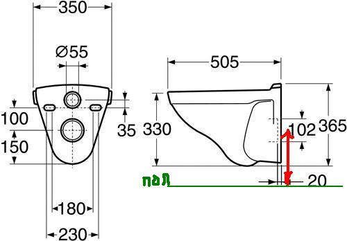

22 см от центар отвода - примерно 33 см от шпилек до чистого пола - при таких размерах высота края унитаза будет 40 или 42 см(с сидушкой). как располагать Вам- как Вам будет удобнее.

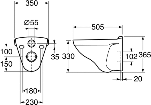

Густавсберг нордик 2330 расстояние 280мм
прикинем...
ДОКА написал :
Точно??? Это именно тот унитаз, на который я обратила внимание, так же, он единственный, у которого на схеме не обозначено это самое расстояние.
не.. будет верхушка керамики см. 280+180 =460

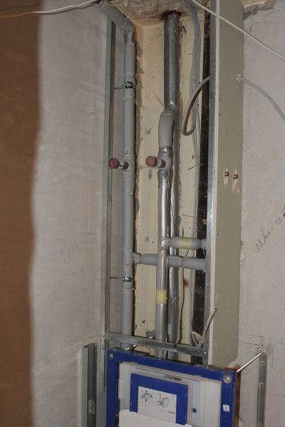

C2h5-OH написал :
я сделл так
Предположим, что расстояние от задней части рамы инстоляции до стены у вас было бы больше, чем 23см, что бы вы сделали?
brunkva это расстояние у м меня было 45 см.
2C2h5-OH Ок, тогда еще раз для непонятливых (я не совсем разберусь по фото) - как вы инсталяцию к стене крепили? Очень длинными болтами (неужели такие существуют) или чем-то надстроили?
C2h5-OH написал :
прикинем...
И где здесь 28см? Может, мы про разные расстояния? Я имею ввиду вот это:
28 см указал Дока. я указал, с приведением схемы,- что при такой высоте вывода канализации высота верхней кромки сраковины- 46 см.
. крепил инсталяцию с помощью монтажных шпилек с резьбой М12 и удлиненной гайкой.

C2h5-OH написал :
45 если быть точным.
Все размеры с монтажного листа 2330
brunkva написал :
Точно,но если 45 см многовато,можно и ниже повесить

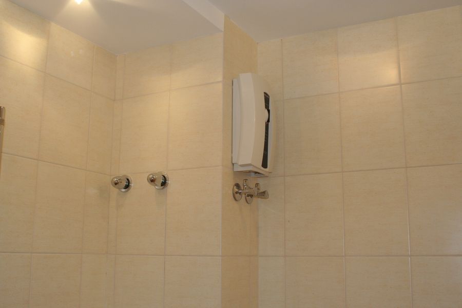

Ув C2h5-OH, а зачем розетка над унитазом - брица удобнее или фэном сушица?

унитаз должен быть КОРОТКИМ при маленькой площади туалета.
трубы внизу. инсталяция не в коробе, а фальшстенка ее отделяет. точнее , практически она и является фальшстеной.
2Г.А. негде больше. в плотную к коробу- шкаф подвесной. 2 иметра х 30 см. потом 6 см свободно потом подвесной шкаф с раковиной и зеркалом. 6 см для розетки мало, нужно 81 мм минимум.
