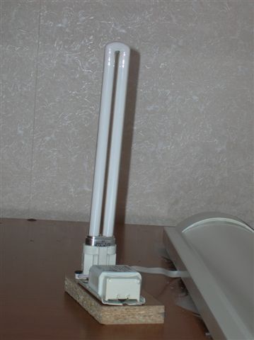

Тем, что когда меня в комнате нет, он горит. Он немного подсвечивает комнату - не споткнёшся, и в то же время - энергию экономит. Дежурный - в смысле горит большое количество времени как неяркая подсветка.
dinamit007 написал :
Ну так в любом магазине ночник продается размером с блок питания для телефона. Стоит в районе 50 рублей, держится на розетке. И смотрится немного не как у Вас.
