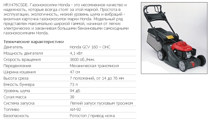

Накрылась уже вторая моя бензинка.
Купила новую
и хотела бы обслуживать ее по полной программе, чтобы она прожила как можно дольше.
Первый вопрос про бензин. При продаже мне сказали, что заправлять А-92 (и в характеристиках на сайте так же указано).
При этом в инструкции написано, что не ниже 95 и 98.
Каким же топливом заправлять?
Продавец сказал, что перед длительным хранением надо закрыть топливный кран и чтобы машина поработала в таком состоянии, пока не закончится бензин, таким образом освободится от него карбюратор и можно хранить.
В инструкции написано, что бензин перед хранением надо слить, а потом закрыть топливный кран.
Я попробовала пока что сделать как сказал продавец, так вот после закрытия крана машина очень долго еще работала (или мне так показалось?) и в конце работала очень странно: как будто разгонялась и затухала, т.е. неровно очень. Я помню, что когда у меня в машине закончился бензин, то она просто остановилась. Таких странностей с двигателем не наблюдалось.
Надо обратиться в сервис или такая работа двигателя косилки нормальная?
Надо ли сливать бензин?

Да нет, не думаю. Просто может опечатка или накладываются российские реалии как-то? Я ведь не просто в магазине покупала, а на сервисе Хонды. Вот и мучаюсь вопросом. Продавец объяснил мне, что надо 92-ой тем, что 95-ый очень быстро портится, а газонокосилкой пользуются от случая к случаю и в результате страдает двигатель. И здесь видите Николай тоже говорит, что 92 надо.

Так и должно было быть. Двигатель работал на обедненой смеси поэтому и разгонялся и затухал. В сервис обращаться не надо. Бензин можно не сливать, а то за зиму бензобак заржавеет, а вот весной слейте конечно.

во вторых марка двигателя на косилке Honda GCV 160 – OHC
вы хоть на саит хондовский зайдите, преждем чем давать советы в категоричной форме
