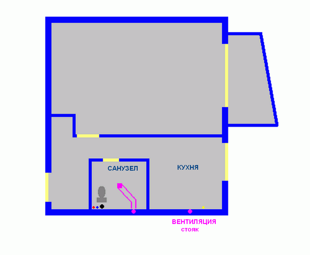

У Вас кухня прилегает к санузлу? Вент. отверстие на кухне находится под потолком на стене граничащей с санузлом? Если так, то этот короб общий для кухни и санузла. Если Вы придумаете как перенести вент. отверстие на стену сан.узла (и это будет противоположная от кухни стена), Вы лишитесь естественной вытяжки с кухни. Теоретически можно пустить вент. короб по периметру ванной комнаты вдоль потолка и обшить его. Тогда получится типа ступеньки по периметру. Можно обыграть. Но нет гарантии, что вытяжка не ухудшится. На данный момент у Вас над потолком короб делает достаточно плавные повороты, перед тем как уйти из квартиры, а в случае запуска короба по периметру получим пару загибов под 90 градусов и значительное удлинение короба. Причем существующий короб достаточно приличного сечения. Но тут лучше посоветуют специалисты.
В старой 2-х комнатной квартире (брежневке) я демонтировал примерно такой-же жестяной короб и заменил его плоским (60х120мм) пластиковым. В принципе получилось довольно-таки "симпатично" - потому и закрывать ничего не стал. Была даже мысль сделать из воздуховода что-то типа полочки (есть короба которые существенно шире), но к сожалению не нашел нужных переходников. В ванной сыро не было.
Чтобы наглядно было нарисовал план.
На кухне в стене вент.отверстие, в капитальной бетонной стене вверх уходит вентканал - круглая "труба" в бетоне. Вниз ничего не идёт.
В санузле обозначил примерное положение венткороба и точку примыкания его к стене. Как дальше идёт вентканал - не знаю. Сомнительно, что он как-то соединяется с вентиляционным каналом, идущим от кухни.
Так всё-таки, этот жестяной аппендикс играет какую-то роль в создании тяги, или это просто перенос вентиляционного отверстия с капитальной стены на крышу сантехкабины (и тогда его можно смело сносить)?
Почему проектировщики не сделали ввод вентиляции в сантехкабину на стене, а сделали на потолке? Проще монтировать?
Так дотошно спрашиваю, потому что если поломаю своими руками короб и потолок, а вытяжка пропадёт - обидно будет, что сам всё поломал.
Сейчас сырости в санузле нет, тягу сейчас проверил зажигалкой - если вплотную к решётке поднести - сламя почти срывает, тяга есть.
Если демонтировать короб и фальшпотолок, вентиляционное отверстие будет на стене под потолком, в том месте куда подходил к стене жестяной короб. Размеры вент.отверстия в стене не уменьшатся - просто закрою решёткой подходящего размера.

Если сечение решетки не изменится, - тяга будет такая же. Положение входного отв. вентканала не изменится? застойные зоны в углах останутся.
Положение вентрешетки влияет имхо только на дизайн. Часть вентрешетки будет попадать на реечный потолок - ваши проблемы.
А вот в каком месте стоят вентрешетки и количество на такой маленькой площади - не влияет.
Самое главное приток был.
P.S. Не понял чем ваш мешает фальшпотолок? Можно светильники повесить там где хочется.

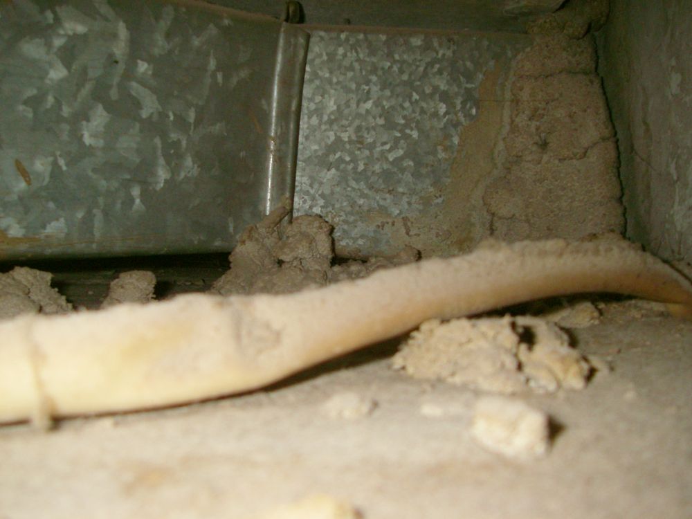

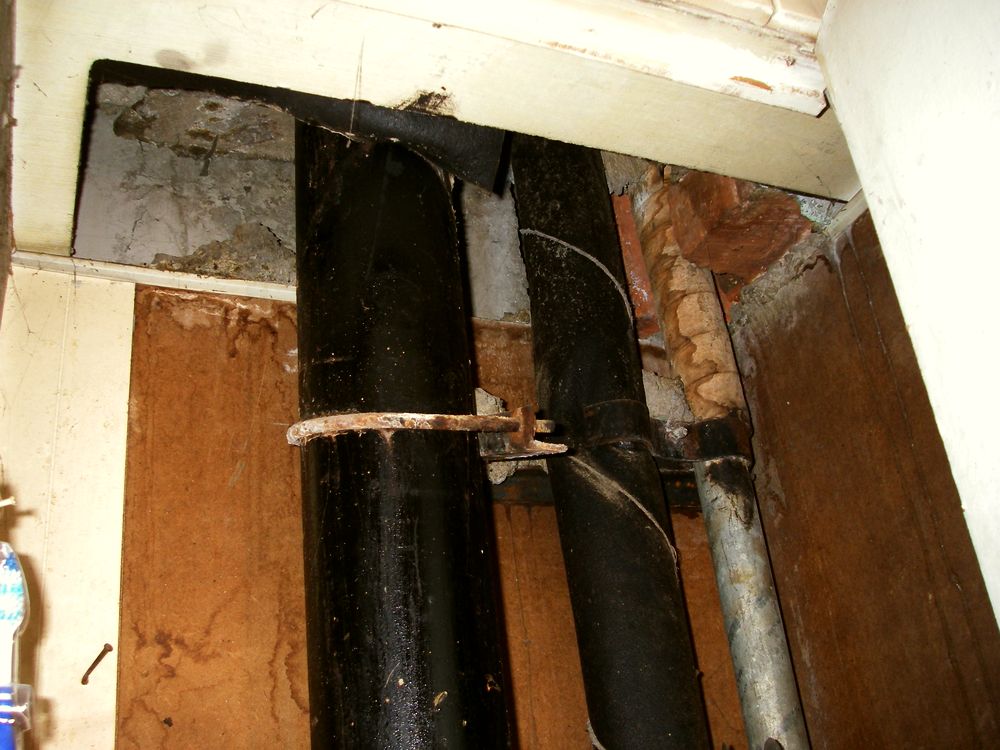

Вчера уже собрался пилить, вставил "алмазную" пилку в лобзик. Полез ещё раз внимательно осмотреть и общупать. Снял вентиляционную решётку. Ну, там ничего неожиданного - "заросли" пыли. Пылесосом убрал "заросли" - точнее определилось направление венткороба - примерно отметил на потолке точку входа венткороба в стену.
Через дырку в фальшпотолке, где стояки идут, ещё раз внимательно "осмотрел" цифровиком всё, что им видно. Со стороны бетонной стены проблем нет. А вот стена кабины, перпендикулярно отходящая от бетонной стены меня сильно озадачила. Конструкция там примерно такая: на тонких гипсолитовых стенках сантехкабины (это каркас из деревянных брусков 40мм с гипсовым заполнением) сверху лежит лист ацеита (ацеида? короче - толстого шифера) в размер сантехкабины - 1,8 х 1,5 м
В отверстии где стояки увидел крепление края - рядом с краем ацеита в деревянный брусочек вбит гвоздь, и загнут на ацеит (не даёт ацеиту подняться вверх, сдвинуться вбок).
А теперь самое противное. Двадцать сантиметров от ацеитовой крыши сантехкабины до бетонного потолка по периметру заложены красным кирпичём - два ряда в полкирпича, со стороны кухни и коридора оштукатурены заподлицо с поверхностью стены.
Таким образом кирпичи лежат на ацеитовом потолке по периметру сантехкабины. Стенки тонкие, кирпичи более чем в два раза шире толщины стенок. Если убрать ацеит, кирпичная кладка лишится опоры более чем наполовину своей ширины. Со стороны коридорчика и это бы прошло - кирпичи можно было бы подрезать не вертикально, а с наклоном - снизу по толщине гипсолитовых стенок (40мм), сверху - ширина красного кирпича.
