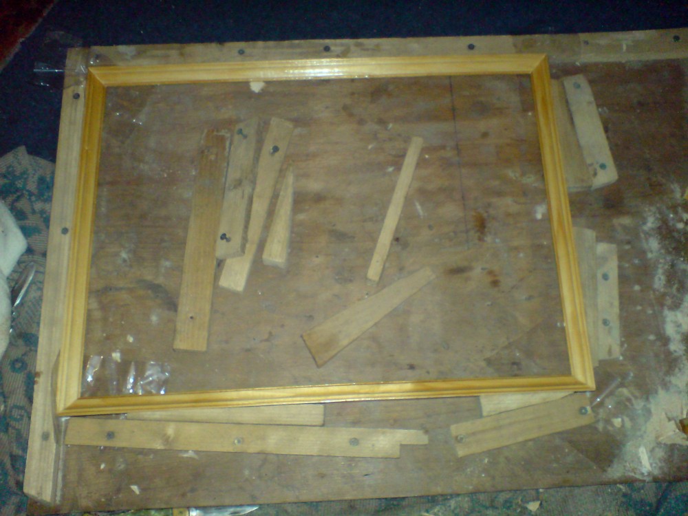

Здраствуйте, может у кого есть черчения самодельного стусло?, или подскажите как сделать самому харошое стусло. Купил на рынке два, с пластмасы и дереыва, оба крадут углы. А может кто использует станину для крепления углошлифовальной машынки, с дальнейшей возможностью резать под определенный угол заготовки?, как впечатление? . Мне просто нада сечас сделать с пару десятков "рамочек" и както не очень получается.

Здраствуйте, робота не разовая, в супруги насобиралось приперно с сотню работ типа ), которые надо поместить в рамочки, кроме того иногда "столярничаю" тоже пригодится, с рынка я покупал (пластмасовые, деревяные) только они дейсвительно для нарезки пенопласта годятся, кроме того на рынке не дают проверить углы, последняя покупка оказала полный брак изделия один угол меньше 45. Сейчас заказал себе типа "Угловая пила FVZ-560", только немного по пропроще, (именно за эту модель спрашивают 90$), так как я этим не занимаюсь професионально вопрос о торцевой пиле пока неподымаэтся. (это я иногда вечерами клепаю:

Для ножовки подручное стусло можно сделать из гвоздей или шурупов, набив их в кусок фанеры по нужному рисунку. Между гвоздей располагается полотно.
Можно сделать букву П из деревяшек. Внутрь заготовка, сверху под 45 градусов по направляющей режущий инструмент. Я так электролобзиком запиливал.
Для разовых работ пойдет, проверено.
Можно более фундаментально. Пилу под стол. На столе параллельно диску и до диска брусок.
Делаем приспособу: у прямоугольной дощечки отрезаем угол под 45 градусов, получается пятиугольник. Прикладываем планку к 45 градусному отрезу и ведем вдоль бруска к пиле.
А так торцовочка конечно рулит.

Фоток у меня нет. Это как циркулярка с шиной. Только шина до торца диска.
Дощечка выгляди так, к углу и прикладываем палочку:
- диск
Регистрация: 24.04.2007 Смоленск Сообщений: 416
Кривовато рисунок получился. Но думаю понятно.

Электролобзик вверх ногами к куску фанеры крепится, сосновый брусок в качестве направляющей и треугольная деревяшка для выдержки угла. Вот и вся конструкция для таких тонких рамок.
sstetsen написал :
Привет, вот , мне нада было распустить доску, я пробовал сделать с эл. лобзиком, ничего не получилось пришлось купить цыркулю по - больше. А в данном случае, полотно лобзика очень "гуляет", ровно неполучится. Буду пробовать, спасибо.
