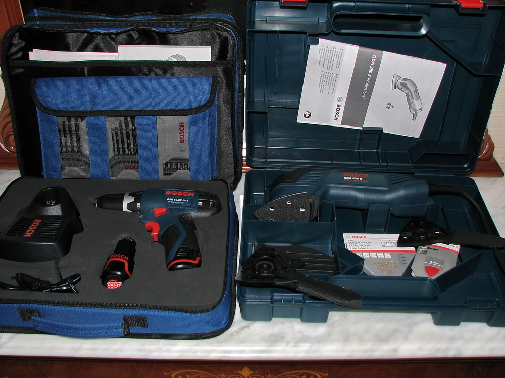

Универсальная муфта у 12V. Неплохо. Мне вот интересно, может муфта у Ли-1 разная у шуриков швейцарского и малазийского производства? У Вас ведь малайзия? Можете закрутить в сосну на 1 положении муфты шуруп 3х12 (какой я крутил), а то у нас с Хвостом нескончаемый спор идет.
Занесло меня в Метро/Оби в окрестностях нет/ ,решил подзатариться. Взял эл. ножевку Бленд эенд Декер и перфоратор на 950 ватт ,чистопородная китайчатина, здоровый и тяжелый за 2,5т.р. Бродили часа два и попали на технологический перерыв,решили бросить тележку и двигать в направлении дома до которого по ночи пришлось пилить три часа. Обломился с ,,затариванием,,
ну незнаю как фото а только эти самые мелкие (клоп для профиля,полусфера самая короткая ,и черный саморез по дереву)на первом положении никак по шляпку только на4.gsr 10,8li щвецария типа
2 xo3RUH ну да. У малазийского. И АКБ 2.0, против 1.5.
Дмитрий Т написал :
Подключусь с удовольствием. Потому как эти все глухари на 8 и 10 куплены специально для экспериментов. Каюсь, однажды применил в жизни, причём недавно, крутил GDR'ом. А так я оперирую больше саморезами 2,5х...3,5х
Сосны под рукой нет, будет всё тот же еловый куб.
Попробовал. Да у меня «малайзия».
2,5х10 мм на 1-м положении муфты и на полной скорости провернул в торец (ну это торец!)
2,5х12 мм на 1-м положении муфты аккуратно утопил в торец.
2,5х12 мм на 2-м положении муфты неутопил немного вбок.
3х12 мм чуть не утопил на 2-м положении муфты в торец.
3х10 мм не может утопить на 3-м положении муфты вбок. На 4-м утапливает больше, чем нужно, но не срывает.
n-p-n написал :
2,5х12 мм на 2-м положении муфты не утопил немного в бок.
3х10 мм не может утопить на 3-м положении муфты в бок.
перевожу: даже на 3-м положении GSR10.8 не смог утопить шляпку у самореза 3х10 в бок пенька. На 1-м положении и подавно! Муфта очень мягкая.
Единственное сочетание, когда муфта на 1-м положении оказалась грубой - это в саморез 2,5х10 торец. Но это уже жесть, я бы сказал. Его просто можно большим пальцем воткнуть туда...
