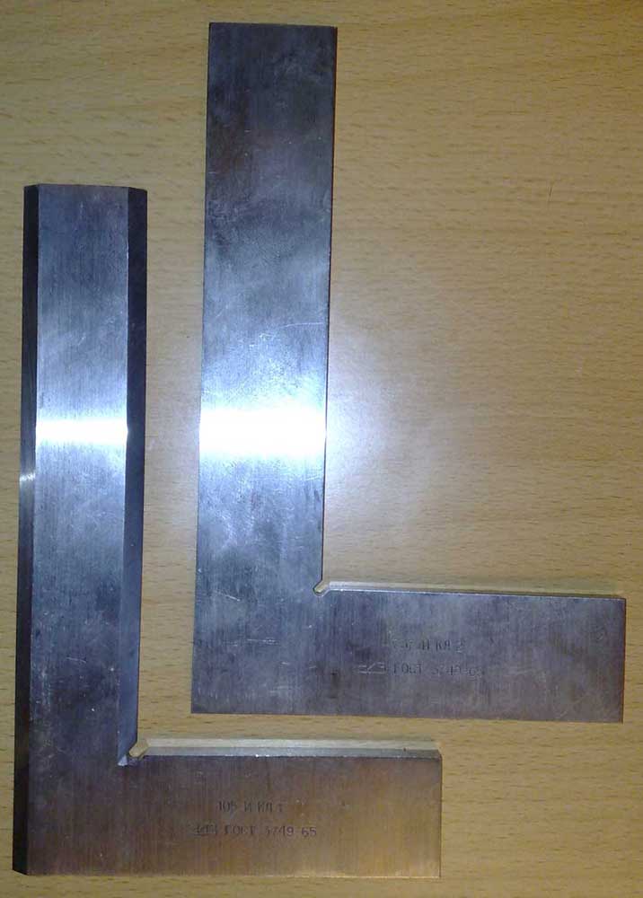

  8. Угольники 1-го и 2-го классов точности. Какой точнее? Почему нижний 6и-гранный?

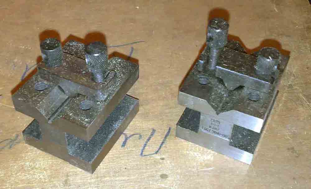

  1. Неизвестные зажимы (примерные размеры -50х50х50 мм.)
Призмы слесарные, для зажима круглых деталей при разметке и обработке...

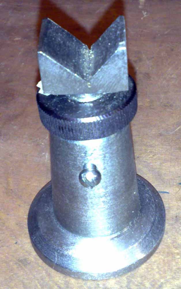

  1. Несколько Y-образных подставок. (по моему мнению, для проверки детали на биение..)
Призматический домкратик, для поддержания длинных валов при обработке на фрезерном станке в делительной головке...

  1. Угольники 1-го и 2-го классов точности. Какой точнее? Почему нижний 6и-гранный?
    Есть еще много других штук, остальные позже.
Точнее тот который Вы назвали "шестигранным". Рабочие кромки заужены, для удобства определения зазора на просвет...

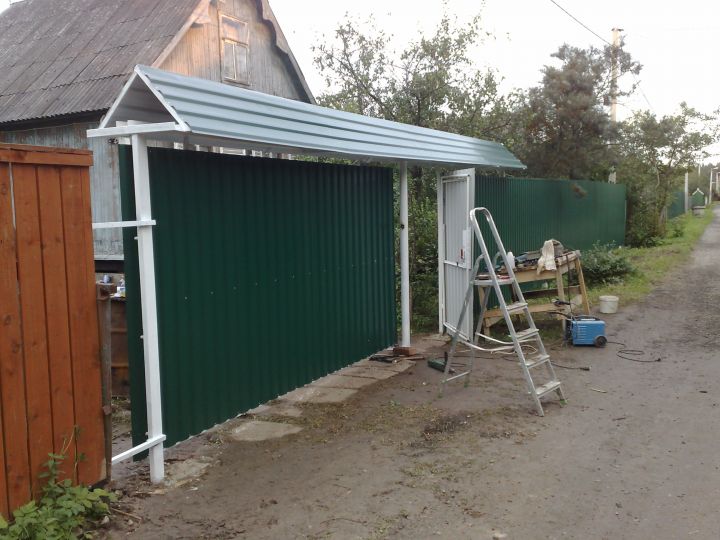

почему Вы решили, что у меня нет рук? Этот забор и откатные я ворота я сам делал...
Я не сказал, что у Вас нет рук. И ворота хорошие. Но судя по вашим вопросам
Вы далеко не слесарь-инструментальщик. А инструмент очень специфичен.
И если он Вам до сих пор не пригодился, то вряд ли понадобится и в дальнейшем. Удачи.

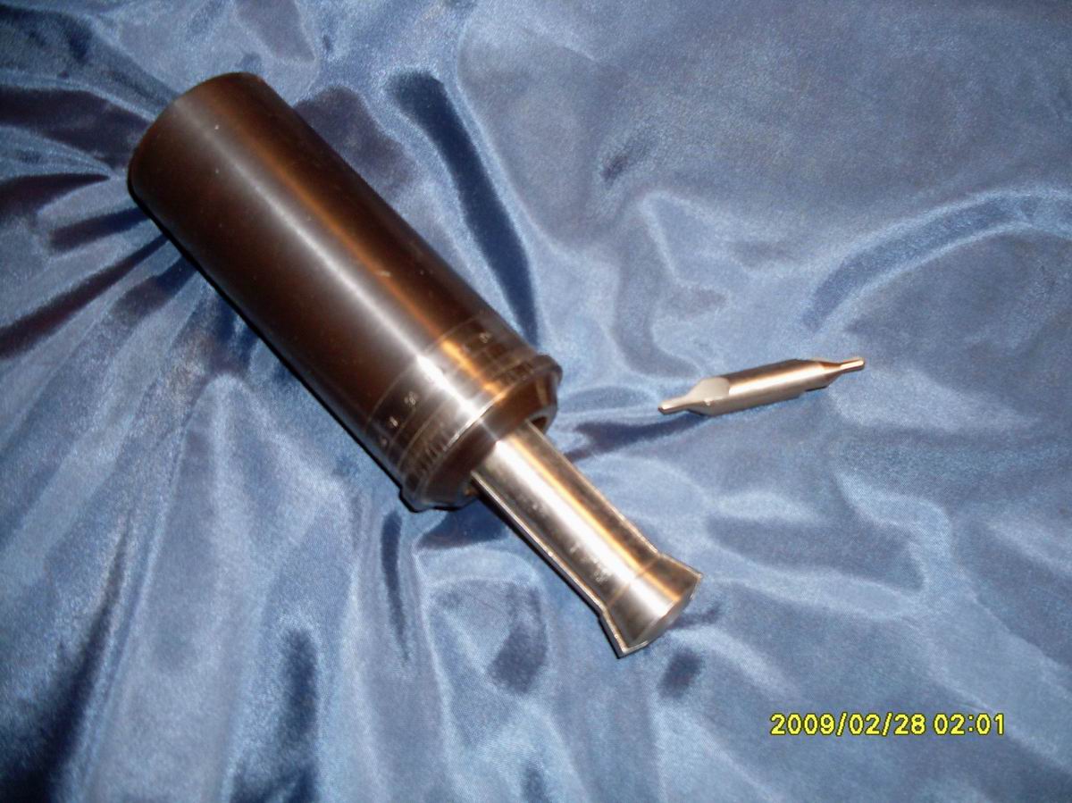

У меня тоже похожая ситуация, обломилось наследство от дедушки, в прошлом токаря в КБ Хруничева. В числе прочего, вот такие вещи, как на снимках. Первое, какое-то сверло, для чего оно?
Дальше, я так понимаю, цанговый патрон. Вкладышей с разными диаметрами около 20 шт, вставляются в гильзу. Гильза массивная, толщина стенки 12 мм, сзади вкладыш притягивается болтом с левой резьбой. А вот, куда вставляется гильза, неясно. Хотелось бы получить разъяснения от знающих людей.
Сорри за качество снимков, фот гуано.
VKim написал :
Это центровочное сверло, применяется в токарных станках для засверливания отверстия точно по центру вращающейся заготовки. Им намечают лунку, а потом уже сверлят обычны сверлом.
VKim написал :
Скорее всего это набор от цангового токарного станка, были на заводах такие для выполнеия точных работ из калиброванного прутка.

В общем то да, если у Вас нет намерения создать его самостоятельно на базе имеющихся деталей.
Цанговый патрон. Может, от токарного станка, может, - от фрезерного, может от координатного.
В токарном может идти в переднюю бабку, может в заднюю - по фото неопределить.
Сверло - центровое, или центровочное - фикиво знает как по официальной номенклатуре.
В токарном станке - для засверливанья центра. можно и в двух сторонах заготовки, если в центрах точится. На фрезерном или координатном - для точной разметки под сверление. В варианте Хоме Едитион - вряд ли куда пригодится
VKim написал :
Судя по тому, что корпус патрона цилиндрический, вероятней всего он предназначен для фрезерных патронов типа этого

То есть, гильза с цангой зажимается в этот патрон как обычное сверло?
Да, там на гильзе нанесена еще шкала, это зачем?
Администратор Регистрация: 13.03.2006 Москва Сообщений: 28223
VKim написал :
Да. Сам патрон выполен по принципу цангового, цанга единое целое с корпусом патрона.
VKim написал :
Не исключено, что гильза имеет эксцентриситет, и поворачивая гильзу в спецпатроне можно регулировать её биение и соответственно ширину паза при фрезеровке...
