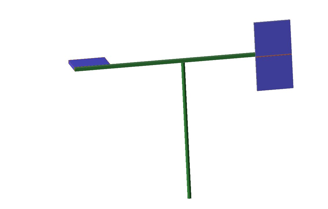

С каждой новой идеей обсуждение оживляется, подкину еще одну: простая горизонтальная карусель, без поворота лопастей, половина, или чуть больше прикрыта кожухом, а вот кожух уже крутится вокург оси карусели так чтобы подставлять открытую часть под ветер, по принципу флюгера.
Критику в студию

Возвращаясь к названию этой темы, стоит отметить, что Савониус так же может в некоторой мере раскрывать лопасти. Привожу схему варианта гибких лопастей. Лопасти могут быть изготовлены, например, из сотового поликарбоната. Лопасти стянуты тросами и работают как пружины. Рассмотрим работу потока, когда ветер направлен на вогнутую сторону лопасти. Лопасть несколько раскрывается, и площадь ее увеличивается. Одновременно с раскрытием работающей лопасти посредством тросовой передачи пассивная лопасть несколько сжимается, таким образом, ее сопротивление потоку уменьшается. В случае, когда поток направлен на выгнутую сторону, лопасть несколько сжимается, при этом уменьшается ее площадь, сопротивляющаяся пассивному движению в потоке. При сжатии пассивная лопасть посредством тросовой передачи позволяет разжиматься активной лопасти. Совместная работа подпружиненных лопастей, автоматически настраивается по направлению ветра. Дабы лопасть в активном состоянии от ветра именно раскладывалась (а не складывалась) в пассивном же именно складывалась, предусматриваются жесткие пластины упоры. Верхний упор не показан для наглядности.

Для DSP007: ветряк планировался как экспериментальный с нацелом на дальнейшую модернизацию. Суть рас4ета состояла втом, что-бы определить размеры лопастей. Данные о ветре и температуре предоставили в институте. Потом от ветряка требовалось показать будет он работать или нет. Он заработал, но недолго. Как правильно написал djek_djek76, при штормовом ветре его заколбасило (промахи в балансировке) и вал-трубу согнуло выше верхнего подшипника (задний ступичный от ВАЗ-2101).

Я обещал вам парусную ВЭУ
Смотрите на прототип и сравните с вашими решениями.
