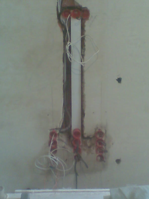

Собираюсь вешать плазменный телевизор на стену. Не хотелось бы, чтобы к нему тянулись провода. Планирую сделать в стене штробу и в неё уложить все необходимые провода.
Нужны 4 провода:
220 В
Антенный кабель
Компонентный кабель для подключения компа/прочей техники
HDMI кабель для подключения компа/прочей техники
Не специалист в этом деле, но подозреваю, что силовой кабель 220 В вести в одной штробе с антенным и прочими кабелями нельзя, иначе будут помехи. Так?
На каком минимальном расстояниии кабели с данными должны находиться от силового?
А антенный кабель с компонентным и HDMI вести можно? Или их тоже нужно уложить в разные штробы?
По разнесению силовых и дата кабелей я и сам допёр (так и хотел разнести их см. на 20-30). А вот сами дата кабели можно уложить вместе? Например, не поднрётся ли антенный кабель с компонентным или ХДМИ?

Я прокладывал в одном штрабе HDMI, компонентный, коаксиальный, композитный, NYM и никаких наводок или помех не замечал - все кабели честно отрабатывали свои деньги за помехозащищенность и надежность изоляции.

Складывается впечатление, что вы вообще не знакомы с назначением стояка. Разделение слаботочного и силового щитов совсем не для исключения наводок, а для обеспечения безопасности при его обслуживании. Штрабы можно не обслуживать.

Перец, о каких силовых наводках Вы говорите, если речь идёт о конкретном случае? Вертикальный подъём экр. проводов к ТВ рядом с питанием ТВ, какое там э/м поле?

единственное что может повредить телек - механическое повреждение силового кабеля, заверлиться или саморез закрутить и фазу замкнет на сигнальный провод
у меня сейчас в одной трубе
антенна, пару хдми (двд и комп), звук с компа (кспв не экранированный), звук на колонки, компоненнт с сат ресивера - никто никому не мешает
