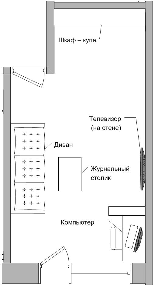

Прежде чем планировать освещение, нужно точно знать что и где будет стоять. Отсюда - какие лампы и какой угол наклона, а потом и конструкция появится сама на горизонте, нужно будет только подправить
Во вложении примерное расположение мебели.
А может шкаф-купе как-то объединить с рабочим местом...подумайте. Мы себе сделали похожее рабочее место в спальне...сейчас мне это совсем не нравится...

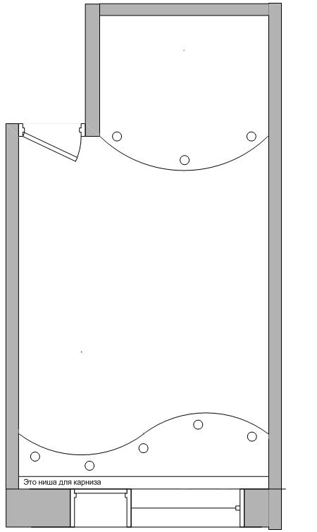

Вот, нарисовал пример своих мыслей.
Покритикуйте, если не сложно...
@ndrey_Sm написал :
Как это, шкаф купе объединить с рабочим местом?
Может сделать что-то типа гардеробной и там же поместить рабочее место. Всё будет закрыто и гостиная будет просто гостиной...

После долгих раздумий получилась вот такая картинка.
Народ, плиз, выскажете своё мнение о таком дизайне потолка. Не могу представить, насколько хорошо / плохо это будет смотреться.
Ещё, подскажите, какие светильники выбрать. Эта будет дополнительная подсветка, основная - люстра.

А потолок попробуйте такой вариант - возьмите точку где-нибудь над диваном как центр и проводите окружности.
Вот что у меня получилось набросать. Вы это имели ввиду? Но, как-то не очень нравится.

А тем временем сделали мне гипсокартонную конструкцию на потолке (такую, как на картинке в седьмом посте этой темы). Спасибо за помощь, но она действительно уже можно сказать не нужна.
Если кому интересно, могу выложить фотки того, что получилось. Хотя они ещё не крашены и центр не натянут. Качество работ порадовало, а вот потолки да, низкими стали казаться. Немного даже давят, чтоли. Может это от того, что они ещё не отшпаклёваны и не покрашены... Посмотрим.

Они и будут давить.
Площадь-то низкой части потолка ого-го какая.
А если ещё будут точечные галогенки заподлицо, то получится склеп...
Не слушаетесь.... FAV абсолютно прав - не ставьте хотя бы галогенки! У них сильно направленый свет, они не подсветят потолок. Используйте светильники с выступающими лампами накаливания, хотя бы на элементе у окна.

На самом деле планируется люстра по центру, которая и должна освещать всё. А галогенки - это только дополнительная декоративная подсветка, например для создания интимной атмосферы, либо для просмотра кино. Так нормально будет, как думаете?
Регистрация: 14.01.2008 Москва Сообщений: 1002
Извините, а что у Вас планируется дополнительно подсвечивать?
Судя по Вашему примерному плану, только пол.
Ну, может быть, центральная лампочка у окна немного зацепит ближайшую вертикаль.
Да и создание интима с помощью резко направленного освещения весьма проблематично.

Если будет центральный свет - все нормально. А с локальным освещеним - оно у вас скорее рабочее, чем интим (хотя не согласен с FAV - очень даже можно) , а для рабочего галогенки как раз. Кстати, если хотите создать подсветку просмотра (что, кстати, очень полезно для зрения), попробуйте сделать так: на злементе у окна два крайних светильника поставьте на поворотных кронштейнах и направьте -правый на верх телевозора, левый в угол между потолком и стеной над диваном. А если ещё найдете для правого светильника зеленую лампочку - вообще!

Можно ответить? ...Подсвечивать тёмные углы, чтоб освещение было равномерным! Хотя по опыту, эти подсветки включаются крайне редко, если центрального источника достаточно.

Где Вы увидели углы в предложенном варианте?
А равномерное освещение даёт отражённый свет.

Ничего особо подсвечивать не требуется. Вообще-то я планировал с помощью точечных светильников создать такое освещение, которое не мешало бы смотреть, например, кино, но и позволяло бы не натыкаться на мебель в темноте. Получится?

Вы правы. Только это ещё планируется использовать и как приглущённый свет, например, для просмотра кино.
Гпубокоуважаемый @ndrey! Я ,наверное,просто как-то неудачно сформулировал фразу. Нет в ней никаких мыслей, ни простых ни тем более глубоких! Извините, если хоть как-то задел вас! Ещё раз извините! Понимаете, просто каждому автору хочется чтобы приняли его вариант. В институте у нас был замечательный преподаватель, который говорил :" никогда не считайте себя лучшими, наверняка есть кто-то кто знает больше и сделает лучше", стараюсь следовать - но иногда....
А вот насчет подсветки действительно подумайте. Дело в том, что мы неоднократно применяли это, получается хорошо. Кстати, самая эффектная подсветка - дюралайт за телевизором. Если интересно, могу рассказать как делать.

Потолок мне уже сделали, правда осталось ещё люстру повесить и пластиковый уголок по периметру поставить, но это мелочи, как он выглядит уже понятно.
Фотка потолка во вложении, если кому интересно.
Как оно вам?
Всем, кто помог (а так же опустил) мой проект огромное спасибо.
