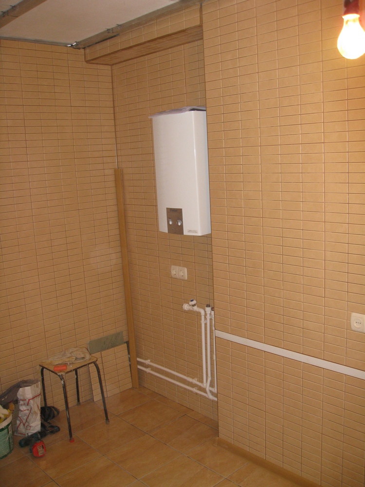

Делаю теще кухню и требуется провести отвод газов от газовой колонки в дымоход. Наиболее оптимально ( просто и изящно ) это сделать гибкой алюминиевой ? гофрой - но дизайн получается ни к черту. Так как колонка висит в стороне от дымохода ( на снимках видно ). Дымоход ближний к колонке ( дальнее отверстие вентиляция), но примерно сантиметров 80 надо проложить. Он будет расположен над подвесными полками кухонного гарнитура цветом как дверь. В общем некрасиво гофра смотрится.
Вопрос - Чем можно,( если можно ) покрасить эту гофру. Существуют ли такие лакокрасчные изделия и смогу ли я сделать это сам в домашних условиях ? Очень хочется иметь цвет близкий к кафелю. Или плюнуть на гофру, заказать трубу и попросить покрасить порошковой краской в печке ? Но у трубы на поворотах видон тот еще, да и про порошковую краску я смутно что знаю
Вразумите, а то пока ванную делаю хотелось бы придумать

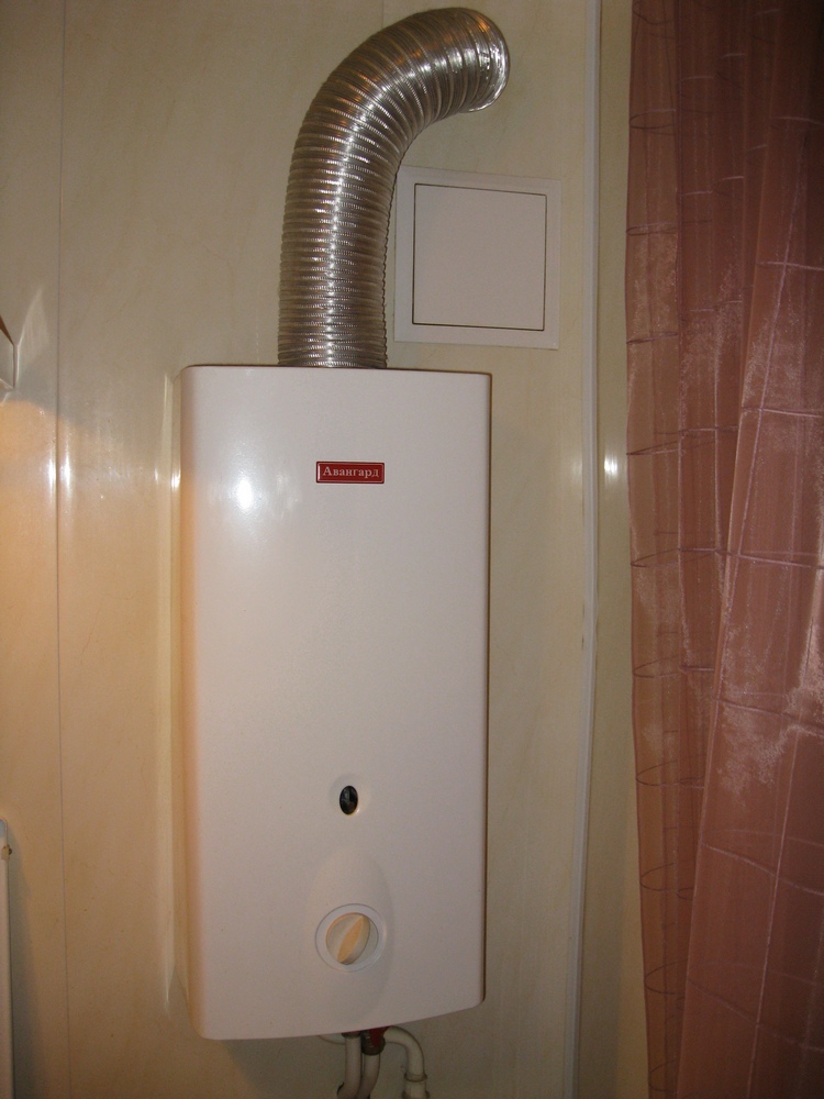

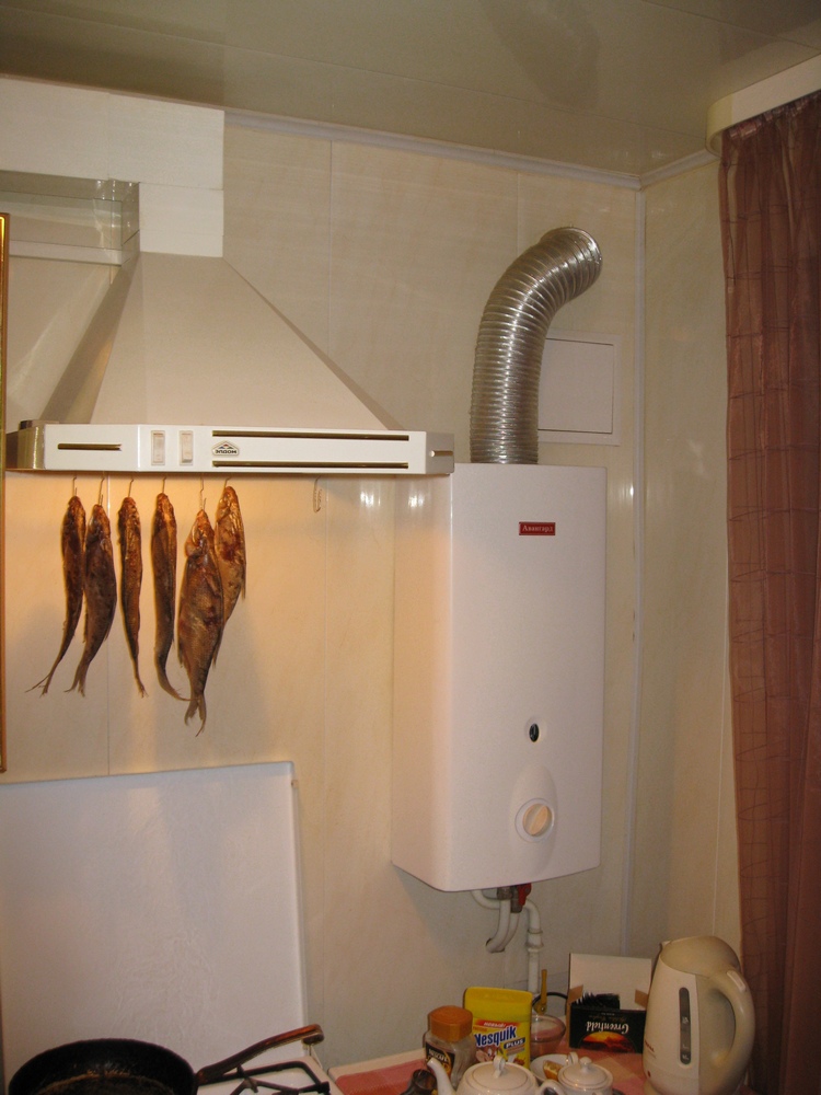

Газовики сами законы устанавливают. У нас наоборот гофры только и рекомендуют ставить. Не прогорает, не желтеет, особо не пылится. Из чего сделана не знаю, но на ощупь алюминий, может и нержавейка, просто очень тонкая.. Дома 5 лет стоит, завтра фотку выложу. Здесь тоже ее советуют горгазовцы. На пока поставлю, 200 рублей не деньги особые. Буду заказывать из нержавейки, потом порошковой краской в промусловиях окрасят. От котла тоже приглядывался, но пока не придумал, как примастрячить. Мне надо диаметром 130, а они все какие тонкие. Или я неправильно искал ))

Состояние внешнее гофры на колонке у меня дома за пять эксплуатации ( к вопросу о набивании пыли , жира итд) Видимо пыль и жир банально отгорают Знать и краска отгорит

Коль тему открыл - надо логически завершить. Лучше поздно,чем никогда. Прикинул я гофру - плюнул на такое гэ и по совету специалистов заказал трубу из нержавейки 0.8 окрашенную порошковой краской. Цвета правда всего два предложили - белый или коричневый. Выбран коричневый ( на фото не совсем такой, посветлее вживую ).Мебель заказана темно коричневая, да и колонку впереди наверное надо будет закрыть фасадом такой же мебели. Время исполнения - 2 дня. Стоимость - 2.5 килорубля.Работает с месяц - все красиво. Спасибо за правильную подсказку знающим людям
