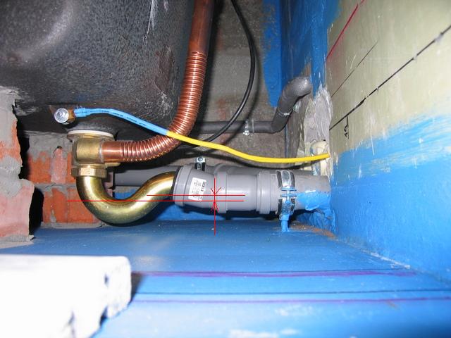

Установил сифон на ванну (см. фото), и похоже он у меня пересыхает. Или другим каким то способом вода из него уходит. Проливаю его литром воды, и этого хватает на 4-6 часов. Посмотрите фото, может что посоветуете?

mantrid написал : Посмотрите фото, может что посоветуете?
как определяете что сифон высох? на каком этаже живете?? скорее всего на последних... Обсуждалось уже не один раз-необходимо прочистить фановую трубу.По каким-то причинам(причин много) при смывании бачка унитаза в любой из квартир по вашему стояку в стояке возникает разрежение воздуха и тем самым срывает водяной затвор в сифоне ванны.Как правило именно его срывает в первую очередь. Пусть Жэковские прочищают трубу и все будет в порядке.

Уже второй сифон такой конструкции, о котором пишут, что он пересыхает. ИМХО, у этой конструкции мала глубина водяного затвора. У "правильного" должно быть 50 или 60мм воды. У этого - на вскидку примерно 15мм (если не меньше...)
см фото

26.12.2008 в 12:18:23
неправильно установлен......... с натягом

To BV Может посоветуете слив-перелив с нормальной глубиной сифона? У тех что видел я, ситуация с глубиной не лучше.

26.12.2008 в 12:23:05
To lex2202 С натягом это как? Прокомментируйте будьте добры.

26.12.2008 в 12:27:00
вы выдерните отвод из канализации и закрепите сифон как надо и увидите что правый конец будет на см2-3 выше

mantrid написал : С натягом это как
вниз сильно загнут.глубина мала поэтому.
BV написал : У этого - на вскидку примерно 15мм
-можно нарастить 45гр. уголками.,

26.12.2008 в 12:42:52
BV написал : Уже второй сифон такой конструкции, о котором пишут, что он пересыхает. ИМХО, у этой конструкции мала глубина водяного затвора
Полностью разделяю мнение.Надо такой http://www.stroidostavka.ru/catalog/unit/?category=&id=22179

26.12.2008 в 12:50:47
То lex2202 Нет там натяга. Сначала установил ванну с сифоном, а потом пришел к нему трубой (видете уголок 15 градусов?). То Tehnik-san Спасибо. Буду искать.

26.12.2008 в 12:52:48
mantrid написал : Нет там натяга.
визуально виден уклон правой части сифона вниз вправо
