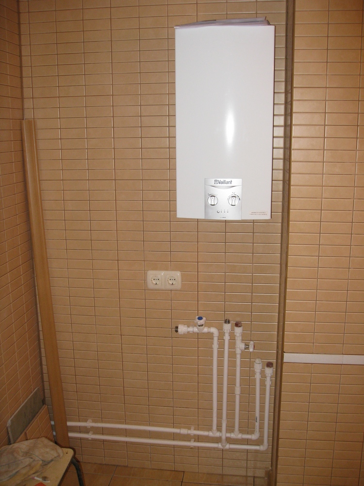

Обязательно при подключении газа к колонке использовать редуктор идущий в комплекте ? Колонка будет использоватся на природном газе в обычном пятиэтажном доме, за свои сорок лет никогда не видел редукторов перед колонкой
Честно говоря, первый раз слышу про то, чтобы вместе с колонкой для магистрального газа шел бы в комплекте редуктор. Сдается мне, что купили Вы колонку для сжиженого газа. Там применение редуктора, естественно, обязательно. Посмотрите внимательно на документацию и наклейки на самой колонке.
У меня был валиант 14, никакого редуктора там не шло, вероятно это действительно для баллонного газа.
З.Ы. Колонка была глючная очень, когда выкинул - вздохнул с облегчением. Возможно, это именно мне не повезло
А то я инструкцию не читал)). В том и смех, что покупалась у оф представителя по нашему региону. И в инструкции очень красиво разрисовано, как подключать редуктор, как за ним нипель для проверки давления газа и все это красиво сложено в пакетики. То же самое на оф сайте, все под природный газ. Кстати очень грасотная инструкция, без единой грамматической ошибки, с полным набором взрыв схем агрегата. Могет у немчур давление скачет ? Мне просто не хочеться чтобы был виден редуктор ниже колонки, он хоть и миниатюрный, но короб придется подбирать, чтобы спрятать подводку воды и газа ( под колонкой будет стоять стиральная машина вертикалка )

!!!!Регулятор давления газа для работы в диапазоне давлений газа от 13 до 20 мбар без перенастройки -- если колонку повесил в обычной пятиэтажке - нужен ли этот редуктор ???
Да не ставьте Вы его вообще. Живет 99,9% колонок без редуктора и ничего. А что сказано в инструкции по поводу давления газа на выходе из редуктора? Не исключено, что оно ниже нашего магистрального.
А там написано, что требутся при монтаже подключиться к нипелю стоящему перед редуктором (идет тоже в комплекте )манометром и давление должно быть от 13 до 20 ти мбар. В противном случае обратиться к газовикам.
Мне то на этот редуктор плевать, лишь бы его отсутствие не влияло на температуру выходящей воды . А спрашиваю для развития кругозора. Просто сам впервые встретился с такой конструкцией.
2tts_tts Что-то мне подсказывает про не верный лингвический перевод. Скорее всего Итальянцы подстраховались и к своей колонке рекомендуют ставить ихний же редуктор при переводе на сжиженый газ (из баллонов). Какие там (у редуктора) резьбы на подключение ..может фотка есть?

дело не в техданных, а в наших сетях. Там давление колеблется от 4 до 13 мBar
Почитайте внимательно 23 лист инструкций … давление газа в горелке при максимальной тепловой мощности = 5,9 м бар. Вот почему и редуктор.
Даже если от 4мбр. И до 13мбр. То все равно редуктор нужен. При 4мбр. Колонка просто не достигнет полной мощности, а при 13мбр. Станет ракетой
Спасибо всем ответившим. Правильно говорят - УЧИТЕ РЕБЯТА МАТЕРИАЛЬНУЮ ЧАСТЬ ! Прочитал стр 23 Поставлю редуктор. Если кому интересно - могу его сфоткать и как он подключается Только завтра, сегодня допоздна на работе

Мне устанавливали такую колонку мастера из сертифицированного сервис-центра Vaillant, сказали, что редуктор нужно ставить обязательно. Почему - не стал интересоваться, тогда не до того было.
Не соответствующая инструкции ? Точно, на 3/4 ти . Главное везде и на всех. Купил за 30 рублей переходник на 1/2 ю Просмотрел с 10 к в разных фирмах разные модификации. Не понял, забил
2tts_tts А Вы переходник с нипелем ставили? У меня есть желание его выкинуть, некчему он, всё равно не будем мерить давление на входе И как Вам эта клонка? У меня она, пожоже не любит местную воду, за 7 месяцев 2 раза гидравлику перебирал, клинит там от мелкого песка клапанок один
Я ставил такую колонку недавно. Редуктор и нипель поставил, чтобы не было проблем с гарантией. Положено ставить - значит ставим. Холодную воду подвел 18 трубой, там на 3/4 подключение.
С подключением воды только косяки. Сделал водорозетки по монтажной схеме из инструкции, а когда привез колонку и начал вешать, оказалось, что подключение воды с водорозетками вообще никак не совпадает. Пришлось подключать гибкими подводками. Металлопластом там не извернуться, а медь нужно трубогибом гнуть, и то - не факт, что получится.
Работает и греет хорошо, только зажигается чего-то долго. Поджиг секунд 5 стрекочет.
Позиционируется она на три точки водоразбора, но у меня при 2 барах на входе на двух точках уже довольно слабые струи. Третью вряд ли нормально потянет.
А какая гарантия если Вы сами ставили? Я тоже нипель поставил, но щас буду устанавливать на постоянку, думаю его убрать, мне он не нужен,а газовщикам пофиг. Редуктор оставлю. С подключением позабавили производители, газ на 3/4, вода на 3/4, вот зачем?? Подключение воды крайне неудобное Редуктор торчит снизу Зажигается долго, не 5 секунд, но долго Гидравлика забивается песком, стоит грязевик на 300мкм, не помогает Вобщем, что то много недостатков за такие деньги.
А зачем Вы 18 трубой подводили? Там в колонке трубки миллиметров 12.

Трубки я уже увидел после покупки колонки, а в момент проектирования водопровода я располагал только данными из инструкции, где было обозначено подключение воды 3/4. Это уже потом я понял, что, эти подводы просто рассчитаны на установку шарового крана. Но меньше 15 трубы я бы все равно подводить не советовал.
Может кто сфоткать расположение патрубки подводки воды этой колонки? Очень надо.
Судя по инструкции, штуцеры расположены на расстоянии 120мм друг от друга и подходят перпендикулярно стене, а как на самом деле??
В данный момент стоит колонка Протон-4, каторая "на ладан дышит" - мембрана рваная, производитель разорился, запчастей нет вообще Водяные трубы замурованы в стену, торчат только розетки, между ними расстояние 130 мм, газ по центру.
Регулятор давления газа я думаю не принципиально где ставить, перед колонкой или до гибкой сильфонной подводки в невидном месте для сохранения эстетики.
