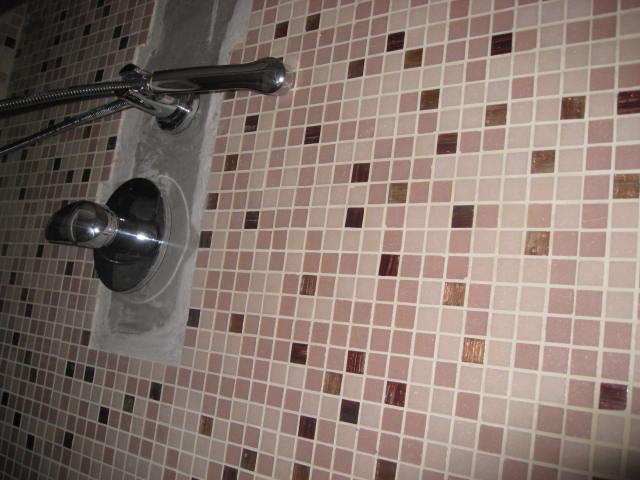

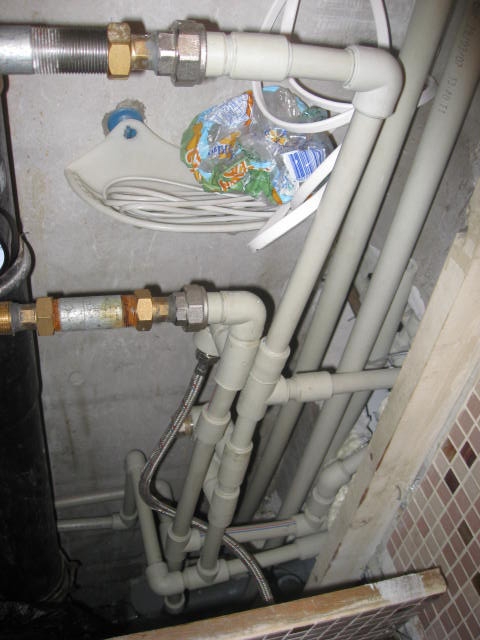

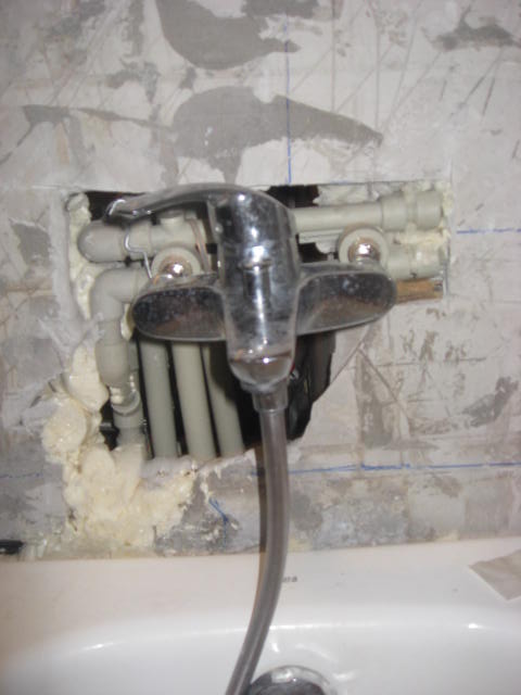

сделать рисунок мне кажется нереально - просто даже не подлезу, да и сплетены они так - мама не горюй...вот посмотрите, например на фотографию выше, где кран висит душевой(гроэ)...
там мастер сначала перепутал горяую подводку с холодной...сказал - ничего, привыкните... но во первых на кране грое краской помечено - горячее\холодное(пумпочку не перевернёшь), во вторых можно привыкнуть, если везде горячая, например, слева...а если везде разные?! попросила переделать - перепаять...количество труб по-моему после этого увеличилось...
сделать одинаковым давление у него не получилось(а может и не стремился, хотя я просила).... я попробовала сама покрутить...странно, но сколько не крутила - оно не меняется ....усердствовать боюсь...мало ли

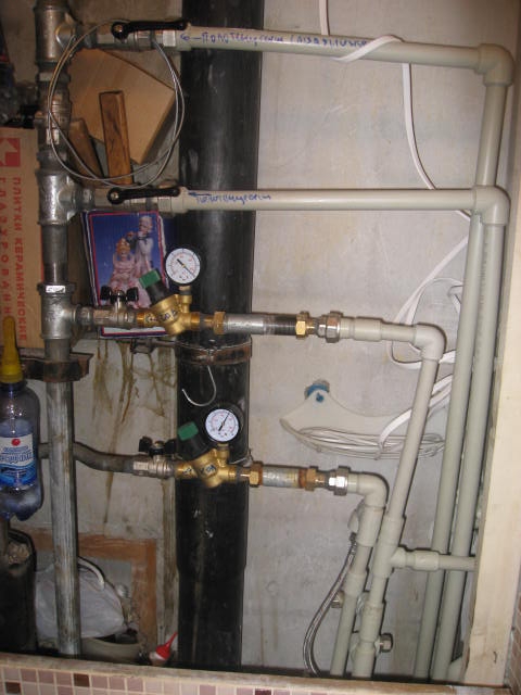

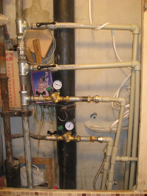

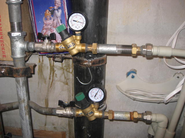

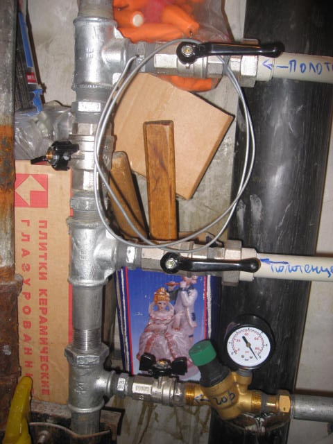

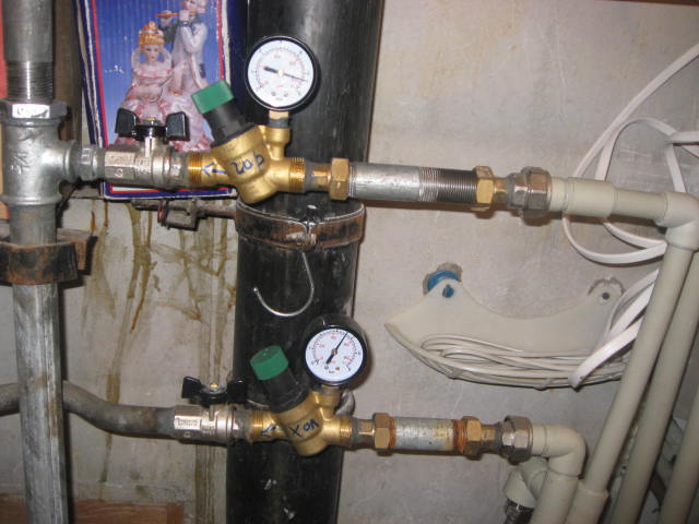

хотя бы примерную схему труб от регулятора давления (на фото) до ближайшего до него смесителя... а??
кстати... у вас НИ одного даже грубого фильтра на схеме. Сами смесители Грое не могли забиться грязью??
мастер сказал что в редукторах уже есть фильтр(до этого стояли грязевики), но когда я заставила его поставить редуктор с манометром, фильтры он снял...сказал терь не нужны. Краны забиться не могли - эффект был сразу такой, как только новый кран поставили, да еще на кухне не ГРОЭ, на раковине - дамикса - такая же фигня ...

Давление или напор? Есть подозрение, что манометры стоят по входу, ибо выходное давление определяется только углом поворота регулятора на редукторе и мерить его не интересно.
Пробовали установить одинаковый напор Г и Х по очереди?
ANNAYANA написал :
странно...
начните с определения причины почему ОНО не регулируется...
ни давление, ни напор не меняется... и только не смейтесь....пошла сейчас схему рисовать - обнаружила что две гайки, к которым планируется подключать водогрей (он запланирован был изначально, но не купили из жадности - до июля был почти год, чё 7 тысяч рублей будут за стенкой пылиться)...так вот, эти гайки (или как там их) НА ТРУБЕ С ГОРЯЧЕЙ ВОДОЙ...ПИПЕЦ...пойду опять поплачу, понимаю, что денег обратно не получу, материалы загублены...схему завтра сфотаю и вывешу - по другому не знаю как передать
я его тоже носом в инструкцию потыкала - мол фильтр обязательно, а он мне сеточку показал на редукторе, - типа это и есть фильтр, - не забьётся...видела что врёт, но это он уже третий раз переделывать приходил, разговор был на гране, а скандалить при ребёнке не хотелось

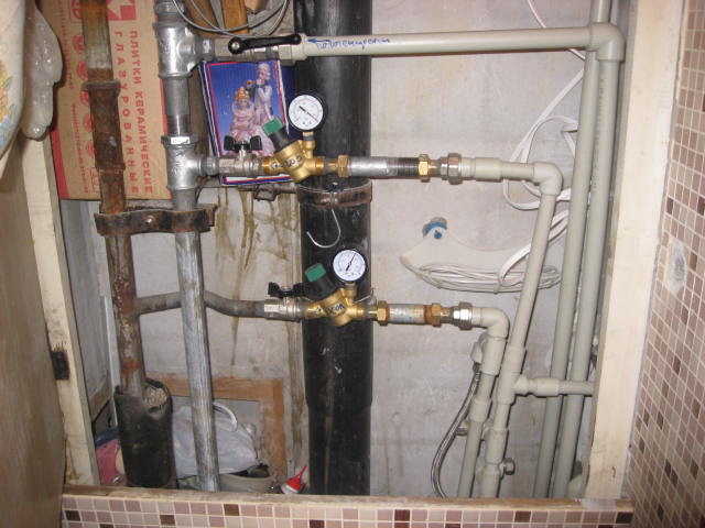

Это сделайте обязательно . Диагноз будем ставить методом исключения. Вы проделаете те же операции с открытием кранов, но в определенном порядке. Сначала близлежащие к редукторам точки, потом дальше и до самых дальних. Сейчас можно с уверенностью сказать, что при пайке (не правильной) труб возникло внутреннее заужение (скорее всего не одно). Ситуация эта исправима заменой узла. ...короче, будет схема (приблизительно в пропорциях) сообча найдем причины

Здравствуйте. Высылаю схему - в музыканта не стрелять...как подведена вода к машинке так и не нашла, проходит где - то под ванной, там сейчас стоит съёмный экран, я чтобы его вытащить - надо снять мойдодыр и машинку - мне не по силам.
2ANNAYANA Открутите против часовой стрелки до конца оба редуктора. Откройте кран холодной на ванну. Должно хлестать. Не закрывая ванны откройте кран холодной в умывальнике - должно хлестать. Дайте результат
выкрутила на холодной редукторы до полного отломания зелёной крышечки(пардон за мой технический язык)...пока крутила - на манометрах значения не менялись. Открыла холодную - опять сообщающиеся сосуды(или один- льёт сильно, или два - слабо, или три - также слабо)
