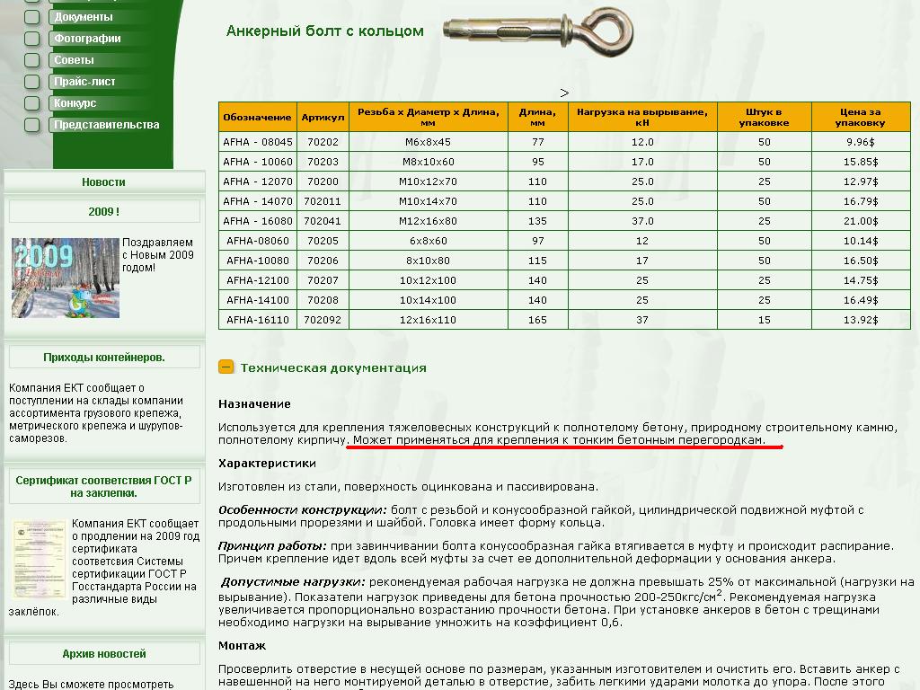

2Kamikaze Я Вас не пойму. С одной стороны, Вы отстаиваете каждую букву ПУЭ, в чём я с Вами согласен, в этом же случае Вы то приводите какой должен быть крюк, то про свой опыт подвешивания светильников в школе(боюсь за детей, они так скачут и сотрясают здание!). Давайте уж определимся: собственный опыт или Правила! У меня бачок сливной не один год держался на унитазе на 2-х болтах и вдруг хрясь - обломился кусок унитаза. Дома никого не было! У дочери в квартире не один год как оказалось, ввод электричества был сделан 1,5 алюминием. Перед Новым годом - бах! Обгорел в стене. Не нужно упрощать.
Kamikaze написал :
У меня уж сколько лет люстра висит на двух дюбелях - даже не анкерах - 6*40. И светильник 2х36Вт на лоджии - аналогично.
Для несиловой, без динамики нагрузки вполне достаточно. Фирменный нейлоновый дюбель в бетоне
показывает такие хар-ки, что заставляет сомневаться в компетентности разработчиков цитированных Норм
Перец написал :
А никакого противоречия нет. Первые попавшиеся под руку ТТХ: дюбель от Фишера 6*50 имеет вырывающее усилие 700Н (в бетоне). 70 кгс. Все нормативные запасы прочности не то, что соблюдены, а превышены во много раз, даже если мои дюбели были гораздо хуже фишеровских.

Вот как-то надо было повесить. Перф в руки, бур на 8 и вперед. Пробурил, очистил, стал забивать металл. анкер-крюк типа FHB M 5
... в процессе выяснилось, что пробурил вглубь немного меньше, чем надо.
Вырвать обратно не смог, хотя дело дошло до привязывания сиденья на нейлоновой веревке и организации "качелей" на этом крюке ( 90 кг ). А люстра так и висит, лет 5 небось уже, в ней где-то около 5 кг ( хрусталь понимаешь )

Прекрасно, что понятно. В каталоге Fischer и картинки есть на возможные случаи. Если люди почитают, задумаются, глядишь, после установки анкера в потолок испытают грузом 60 кГ. Это уже не мало.
