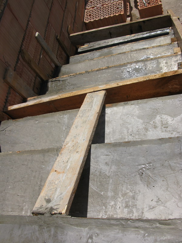

Mazaika написал :
Приступил к формированию проёмов окон.
Янн :- А что за матерьял ? На ДСП походит.
Привет Мазайка. прикольное у тебя окно получится!
Матерал наверно OSB-1 от ящиков. Не хрен ли разница чего изводить на опалубку.
А вот оставлять его как раз нежелательно- вонючесть и гниючесть- не хуже ДСП.
2Янн ОСП.
