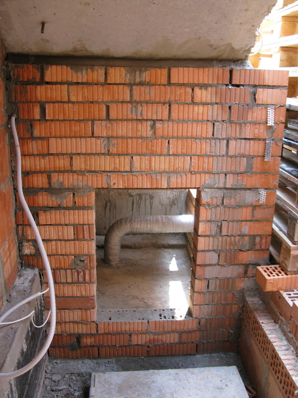

Ломаю голову, что делать с электропроводкой на мансарде.
В металлической гофре не рекомендуется (ПУЭ), обычные стальные трубы замучаешься резбу нарезать, соединять, медные стоят Дорого.
А делать НАДО. Вся работа из-за этого на мансарде может встать...

Mazaika написал :
Думал я думал. Примерялся.
Возникла такая Идея:
Сделать проводку в металлопластиковой трубе.
Стоит дёшево. 30 р. за метр. 16 мм. (против 142 р. за метр медной, самой дешёвой, что нашёл)
Да и в наличии у меня её много (бухта 200 метров) ,-ещё и останется.
Есть БУ метров 30.
Что скажут уважаемые участники Форума?...
