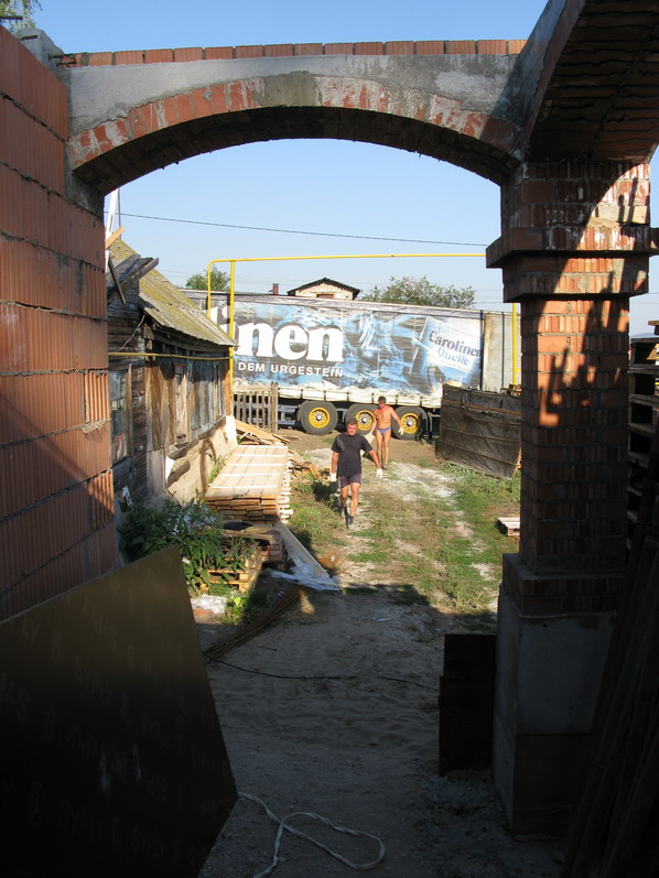

Ворота имеют ширину 4,5 метра.
Это вам хорошо, перемычку видимо соотвествующую удалось найти. Я же только на 3,4м раздобыл в то время когда делал гараж, так что ворота узкие получились. Там кроме ж/б усиленной перемычки ничего нельзя было положить...

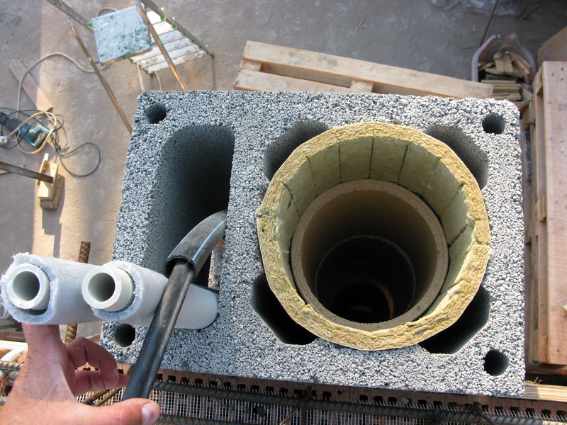

bobaqpe написал :
Мазайка, сделайте пару снимков "швов" которые делают ваши водопроводчики.
Ок.
SERG_abc написал :
2Мазайка
А что на последнем снимке в посте #3792 за трубы? Правая вроде канализация, а левая зачем? И чем замотана?
У меня в квартире, в ванной температура в душе резко меняется, если включить другой прибор, например, раковину.(падает давление)
Поэтому решил ПЕРЕСТРАХОВАТЬСЯ и купил 32 трубу, которая идет ДО ПЕРВОГО прибора,
К нему ответвляется 20 труба,
потом идёт 25 (до второго) потом 20.
Поскольку 32 трубу я купил, но забыл ТЕРМОИЗОЛЯЦИЮ, сантехники утеплили трубу (32)
утеплителем от 25,
разрезав его ВДОЛЬ.
Сверху замотали САНТЕХНИЧЕСКИМ СКОТЧЕМ.
Сейчас я изоляцию привёз.
Как я решил сделать ГОРЯЧУЮ воду.
Я протянул трубы горячего водоснабжения в ванную.
Прямую и обратную.
Подключил к ним полотенцесушитель.
Таким образом замкнул контур.
По которому будет циркулировать горячая вода.
Пототенцесушитель в ванной у меня стоит на входе в ванную.
Дальше труба горячей воды продолжилась до сантехнических приборов:
Биде.
Ванная.
Раковина.
Это примерно 1, 4, и 8 метров соответственно.
Это ты правильно перестраховался , такая конструкция называется "вытянутый коллектор". Сам так-же собираюсь делать.
А вот "замкнуть горячую воду" так-же не получится хотя собирался.. Оказалось, что купил немецкие "полотенчики" а их низя в систему водоснабжения подключать. Буду цепять в контур теплого пола.

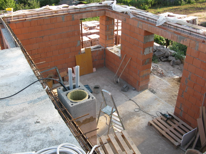

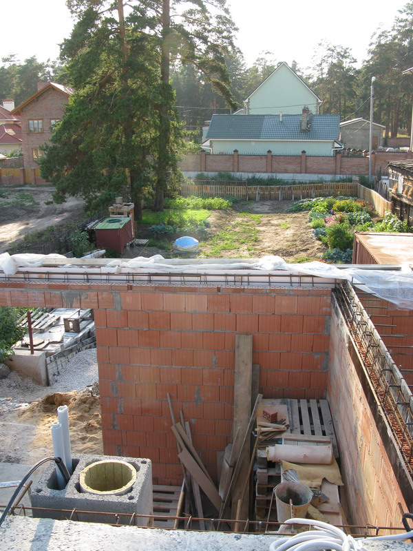

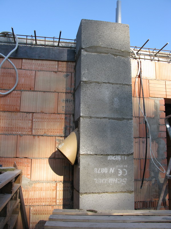

Вот на одном фото () труба (судя по диаметру - канализационная) идет на крышу. Это для чего? как многоэтажках чтоб не было перепада давления при сливе со 2 го этажа? Я все думаю надо ли это делать в 2х эт. доме или это когда этажей больше требуется. Или может какой клапан на верху поставить, чтоб при сливе свымного бачка поток не создавал разряжения в трубе.
