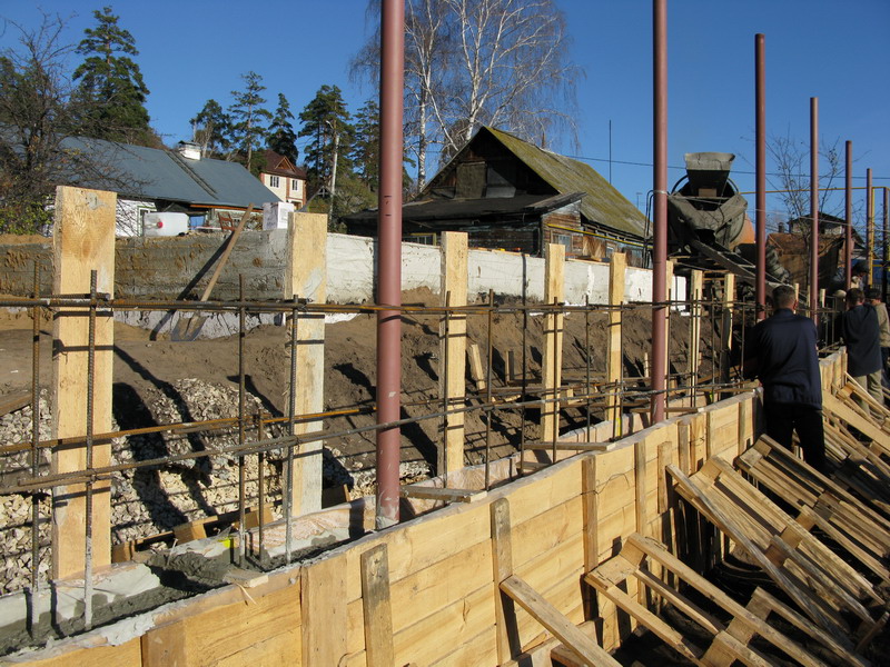

Всё балка залита.
Работу закончили в 9 вечера. 25 замесов.
Испотзовали свежайший цемент. Чистый речной песок. А щебёнку перед применением промывали струёй воды.
Использовали вибратор. Причём весьма эффективно.
Вибратор поставили на опалубку, на которой стояла конструкция из арматуры и из стенок .
Воздух выходил хорошо, видно было пузыри.
Смесь двигалась при вибрации "сама", заполняла пустоы и обтекала арматуру.
К сожалению, при 80% работ, вибратор отказал.
Завтра буду разбираться.
Работой доволен.
Вот фотоотчёт:

2Mazaika По фото сложно разобрать, какие получились размеры у балки?
Высота 54,5, ширина в нижней части 40, в средней части 25,0, в верхней 40 см в железобетон.
Такой двухтавр, с широкой нижней частью и 7 шт арматуры диаметром 16 мм.
С керамикой: высота 60, ширина 51...
длина 570 см, длина в "свете"- 450 см.

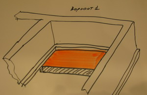

Теперь уже я придумал значительно более простой и быстрый способ установки больших П- блоков.
На выровненую опалубку шурупами прикрутили две ограничительные планки по ширине стен длиной равной длине пермычки.
Внутрь П-блоки.
Подготовлена арматура, утеплитель.
В понедельник установим подготовленую опалубку и зальём Три перемычки
на самых больших окнах кв комнате и кухне (проём 120 см)
Иначе не получается поставить теплоизоляцию.
А так, пенополистирол будет идти вдоль всей внешней стены керамических блоков до конца (В угол)
Небольшое пространство между фанеркой и пенополистиролом залью бетоном.
