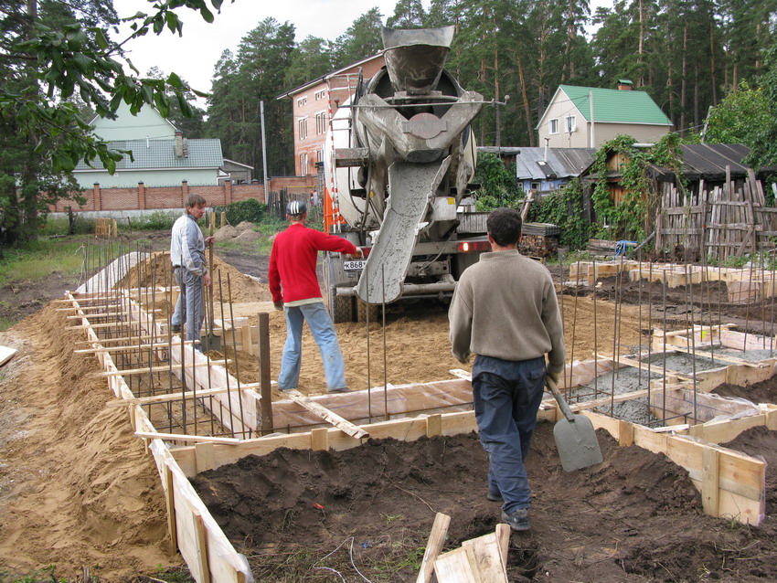

В 9 утра уже был с бетоновозом на бетонном заводе.
Оказалось, что бетон приготовляется по одному кубу.
В начале попросил оператора залить воды меньше, чем обычно: вместо 180 литров на куб 350 марки, залили 160. (на 430 кг. цемента)
Вместе с водой насыпали примерно 5-ю часть моей добавки, (Добавки принёс для 5,5 кубов бетона.)
котрую я принёс с собой. Засыпал мой товарищ, который помогал мне.
Потом посмотрели результат через люк в смеситель с помощью лампочки. Бетон получился слишком густой. Побоялись, что он застрянет или на выходе из смесителя, или в миксере.
Поэтому добавили ещё 20 литров воды.
180 литров - это расчётное количество с добавкой С-3.
Так дальше и приготовляли с этим количеством. Бетон получился отличный.
Когда доставили к месту на стройку,- бетон стал жиже.
Но после подачи первого ковша решили немного разбавить водой.
Добавили около 10 литров и бетон стало легче ровнять и вибрировать..
Приехал на стройку.
Через 5 минут подъехал кран, через 5 минут подъехал миксер.
Через 10 минут начали заливку.
Заливали 2 часа. Без проишествий.
Если не считать, что отломилась ручка для переноски вибратора.

С перекрытиями всегда нервотрепка. Главное, уложились в 2 часа.
Когда планируете снимать опалубку? И вы писали про дополнительные 10л воды - это на все 5 с лишним кубов или в расчете на куб?
e-babay написал :
Опалубку планировал снять во вторник: на 5-й день.
Примерно 10 литров воды добавили на весь миксер- 5 кубов.
Это оказалось достаточно, чтобы резко увеличить подвижность смеси.
К концу 2-х часов бетон снова немного загустел, несмотря на периодическое помешивание миксера. Но воду добавлять не стали.
