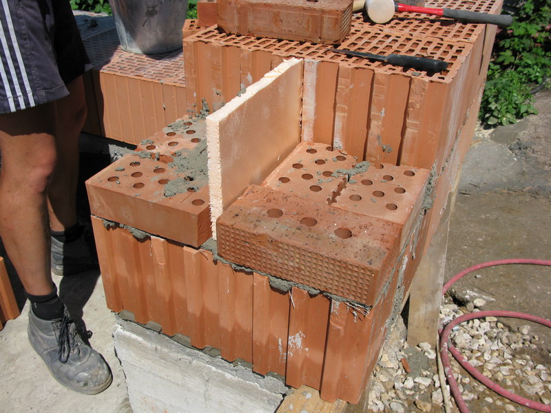

кстати, на сайте роквула стены на рисунках именно из керамичеких поризованных блоков, раньше не обрщал на это внимание (последняя картинка):
А вот и ваша мансарда, тоже из поризованных блоков и в 2 ряда+армопояс+мауэрлат и кровельный пирог:
