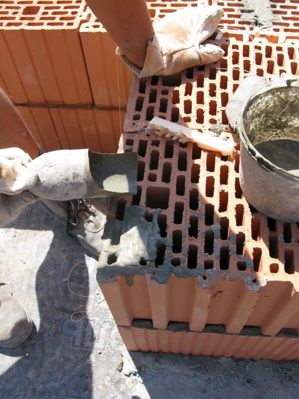

Ещё сегодня начали делать Штукатурку
А что за смесь? Покупаете, сами делаете?
Не понял зачем там борозды от шпателя зубчатого. Борозды снижают качество штукатурки, лучше сетку (8-20) прилепить и обмазать (это то что у вас сейчас).
А почему не делаете классику: маяки, набрызг, дать подсохнуть и сразу штукатурить накрывкой слой сколько надо?
