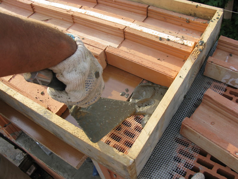

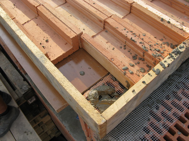

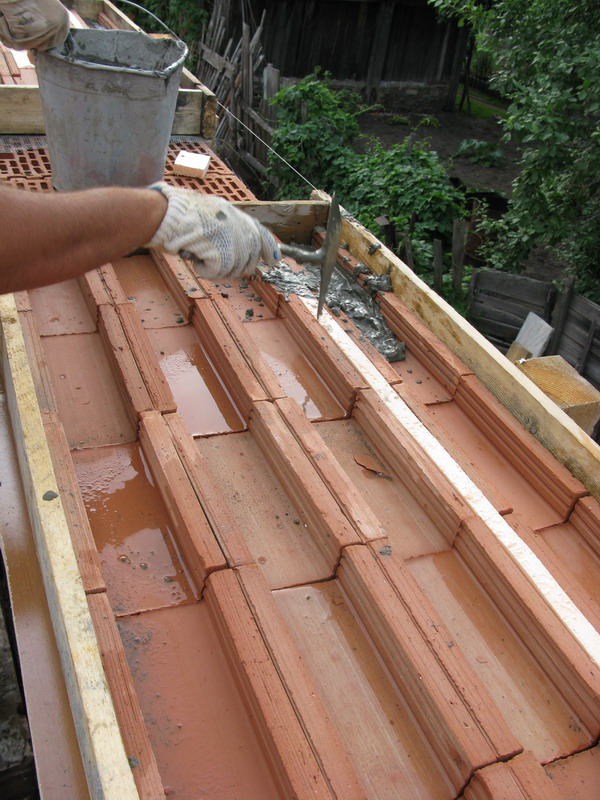

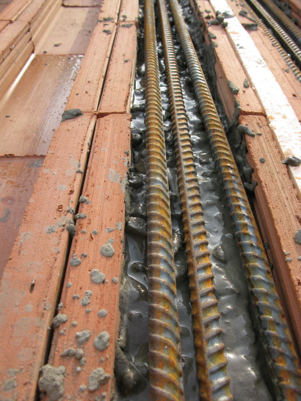

почему для теплого раствора не использовали смесь керамзитной пыли ( песок ) + цемент для кладки наружной стены ? Вроде в Самаре есть керамзитный завод. Правда непонятно как они смешаются ...
