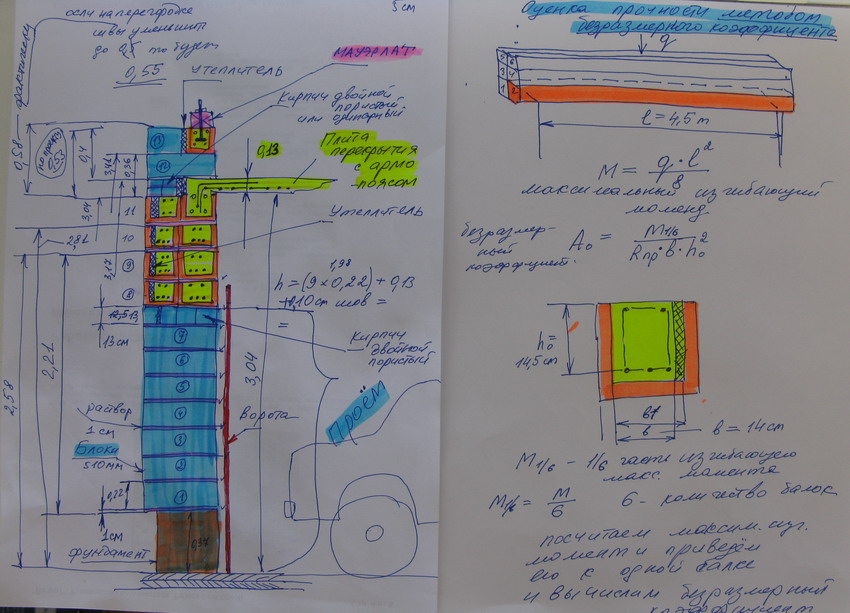

Балконную плиту деревянную однозначно. А вот столбы с опорой
ну так если такое дело - то делайте всю конструкцию деревянной. Не прийдется морочиться по поводу несущей способности крыльца, сохраните красоту дерева + не отступите от проекта.
Mazaika написал :
Если я отолью столбы под балкон, то строящиеся стропила могут не "попасть" в нужное место. А стропила крыши и конструкция балкона ВЗАИМОСВЯЗАНЫ! Поскольку я несколько сместил трубу камина, когда её (его) строил.
И тперь размеры "поехали" на 10 сантиметров.
вы сместили дымоход в сторону балкона и первая стропилина балкона получилась сдвинутой?
а разве столбы балкона как то взаимосвязаны со стропилами балкона??

Ну да, стропила крыши выхода на балкон опираются на столбы балкона....И кладка НИКАК не задействована.
Может, действительно, тогда не стОит отступать от проекта- делать надо из дерева...

Mazaika написал :
По фрагменту проекта этого не видно, можно стропила опереть на мауэрлат и мимо балкона.
А каков вылет балкона у вас?
Может проще было сделать из м/конструкций, столбы - труба типа 100, каркас балкона - швеллер 14, все это надежно , обшить доской и будет гут.

Проф.трубы 100*100*4 (5) будет достаточно. Обшить доской потом, будет колонна 150*150.
P.S. Можно из кирпича 250*250, у вас же были кирпичные опоры арок.
Собственно непонятно в чем сомнения.
Думаю, что не надо привязывать стропила крыши к каркасу балкона (разные фундаменты), делайте раздельно. Опоры балкона можно и позже сделать.
