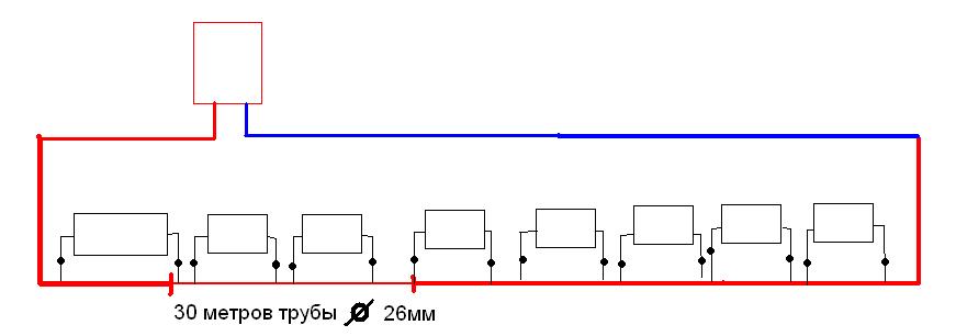

Вот схема полностью всей системы. Контур ГВС не указываю. Я вот ещё что заметил: В длинном контуре первые 3 батареи горячие, а после этого на порядок холоднее.

В длинном контуре первые 3 батареи горячие, а после этого [участка D26] на порядок холоднее.
Там у вас узкое место, ограничивающее циркуляцию воды. Возможно, дефект сварки ПП деталей. Увеличивайте сечение до 32 мм на всем протяжении контура.
Потом примете решение о насосе.
Кроме того, как образовалось 30 погонных метров трубы между 2 радиаторами?
Нет ли там П-образного контура с воздушной пробкой вверху?
2evgenygrig
30 метров не между 2-мя радиаторами, к этому диаметру подсоединено 2 радиатора. П-образных контуров нет, трасса идёт над плинтусом в комнатах, и проходит так на всём протяжении, единственной самой высокой точкой является котёл, но с него воздух спущен.

Скорей всего, у Вас подмес в трехходовом клапане. Т.е. вода идет еще и по малому контуру. Дезактивируйте функцию постоянного подогрева горячей воды. Вечером найду мануал.
На вашем рисунке малый круг уже метров 200+8 радиаторов с хорошей теплоотдачей+второй контур и 3 радиатора.
Допустим при нагреве вода циркулирует по малому кругу. Как только выключается котел она начинает смешиваться со вторым контуром, тоесть теряет температуру + радиаторы исправно отдают тепло в хорошо проветриваемое помещение. Как только температура воды выравнивается по всй системе, падение ясен пень останавливается но на тот момент котлу надо снова нагревать остывшую воду.
Как вам такая логическая цепочка?

Логическая цепочка классная, я тоже об этом думал, и по сему пробовал просто напросто перекрывать короткий контур, он, кстати, не 200метров, а всего лишь 20, а большой контур всего метров 90-100.(простите за рисунок, я не художник, я только учусь) Ну так вот, пробовал я перекрывать короткий контур, но ситуация остаётся такой же. Я даже вот чего думал, у меня в коридоре, там где три длинные батареи, стоят деревянные окна, с них хорошо сифонило,(потом заклеил) я думал причина в этом и кроется, попробовал отключить эти радиаторы, но вы не поверите, всё тоже самое!!!!!

Под радиаторами такая же труба - 32мм. А как же тогда циркулирует вода в первых трёх? труба то всё равно общая. Или вы имеете ввиду что может что-то с кранами? Ну тогда что, на всех 5-ти радиаторах? что-то маловероятно...
Что значит "седловидное"? У меня подводка к радиаторам сделана снизу по разные стороны., хотя думаю, что правильнее было бы сделать подачу сверху, обратку снизу.
