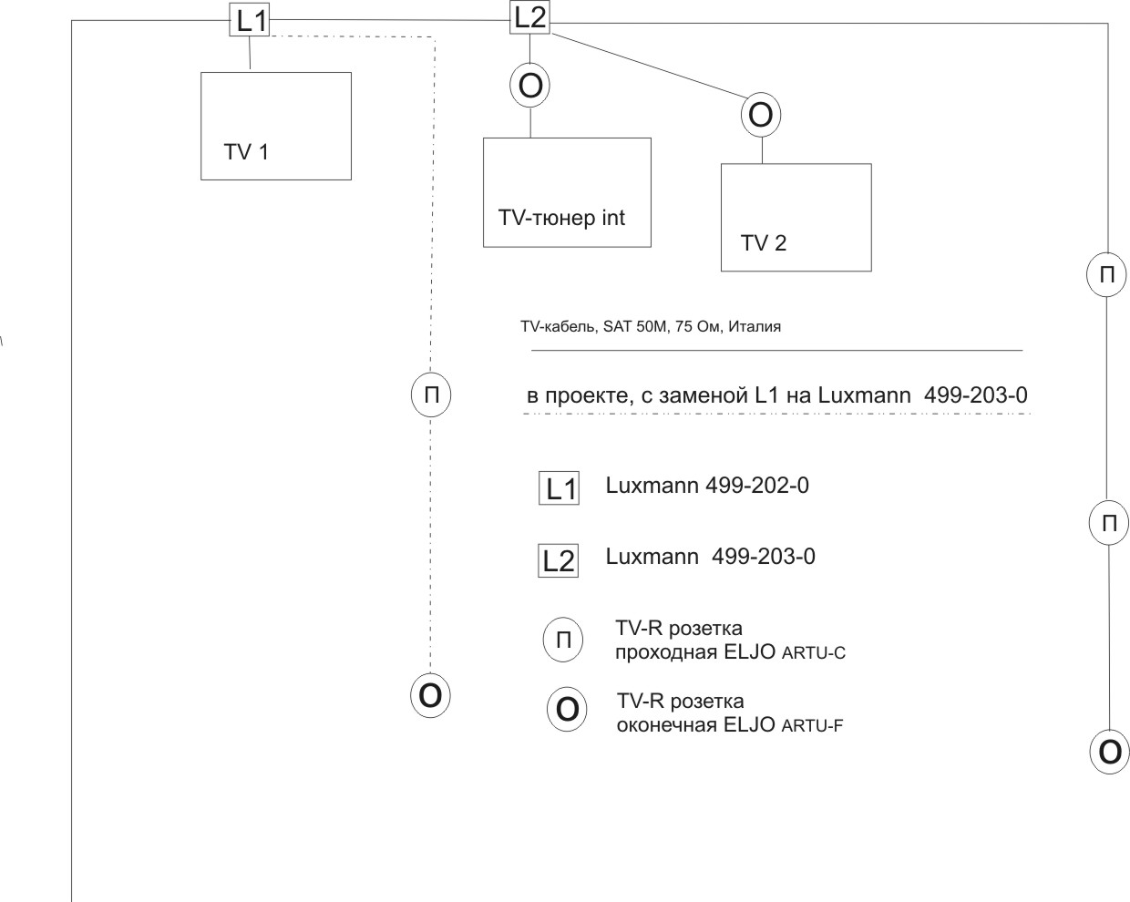

Уважаемые мастера!
Прошу дать совет, что нужно сделать, чтобы убрать помеху.
Схема TV-розеток и т.п. прилагается.
При подключении только ТВ1 - все нормально, изображение качественное.
Как только подключаю ТВ-тюнер или ТВ2 - на всех устройствах появляется помеха в виде светлой горизонтальной, очень медленно плывущей полосы.
Присоветуйте, что можно сделать? Особенно важно, чтобы помехи не было на ТВ1.

зачем в схеме L2?
что за проходные розетки? такого наименования нет в инете
куда идет пунктирная линия?
вероятно в вашей схеме не хватает усилителя!
и проверить качество и правильность всех соединений

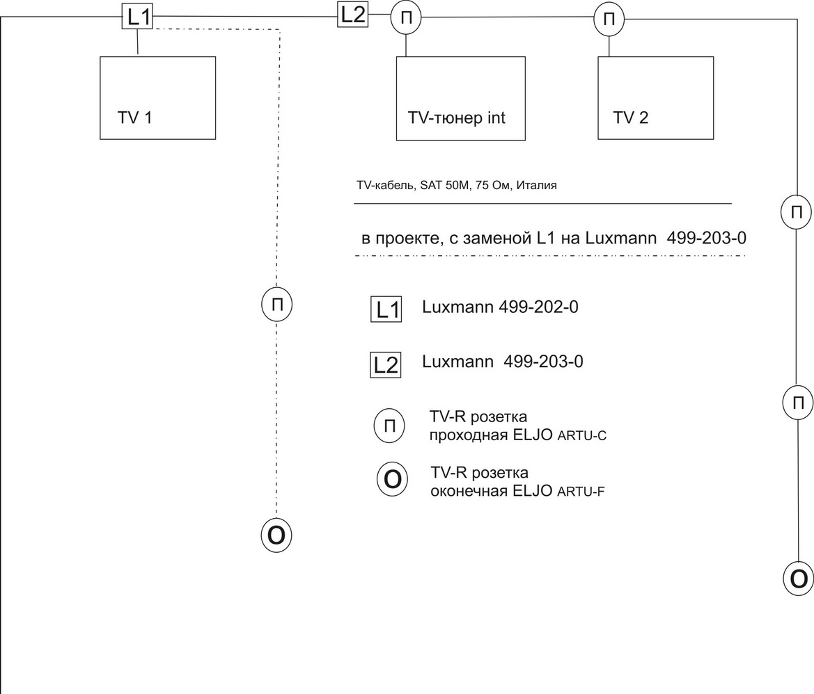

1) L2 был сделан, чтобы подключить часть схемы сделать «звездой». Собственно, переделал (см. схему 2). Есть очень незначительный эффект на ТВ-тюнере и ТВ2. Собственно, это легко объяснимо – сигнал меньше затухает, чем в соединении типа «шлейф» в этом сегменте. Но для ТВ1 практически ничто не изменилось – полоса осталась.
2) «Проходная розетка» - общераспространенный термин. Если Вы наберете в Google, например «Проходная розетка TV», то получите 16000 ответов на запрос. Вот, например, . Проходные розетки ставятся в шлейфе. Последней в шлейфе ставится оконечная розетка. По крайней мере, все производители их так называют и при продаже специально помечают упаковку.
3) Пунктирная линия идет к ТВ-розеткам, которые пока не установлены, но будут сделаны во время ремонта. Почему такая схема? Связано с конфигурацией квартиры. Разумеется, все розетки одновременно использоваться не будут.
4) Если ставить усилитель, то куда? Перед ТВ1? Но сигнал туда приходит нормальный. Помеха возникает при включении ТВ-тюнера и/или ТВ2. На них изображение приемлемое, кстати. Да и они не так важны. Кроме того, было бы понятно, если бы на них сигнал был хуже, чем на ТВ1 – но этого не наблюдается. Наконец, помеха не в снижении уровня сигнала (шум, ухудшение цветности), а в виде полосы. Т.е. возникает какой-то отраженный сигнал.
5) «Качество и правильность соединений» были проверены в первую очередь. Путем переборки всех соединений. Как еще это проверить?

Нужно собрать схему из трёх рядом расположенных "крабов" для получения 1 входа и 4-х выходов. Усилитель включить перед первым входом. Я думаю, помеха получилась из-за просачивания сигнала из одного тюнера в результате уменьшения величины оптимального нагрузочного сопротивления для "крабов". В Вашем случае - L2.
скорее всего ТВ-тюнер и ТВ2 имеют заземление на PEN проводник, из-за этого при подключении к сети и к антенному кабелю по антенному кабелю начинает идти небольшой ток.
Для начала для болеее точного определения причины попробуйте следущее
Включите ТВ1, подсоедините антенный кабель к ТВ2, при этом включив его вилку в сеть но не включая питание, посмотрите появилась ли помеха на ТВ1, если да то выдерните вилку ТВ2 из электросети, при этом не отключая антенный кабель от него, если помеха исчезла то причина именно в в том о чём я сказал вначале этого сообщения
При построении подобных схем надо учитывать затухание на отвод и проходные всех элементов схемы, а просто стыковать их в соответствии с названиями (это не Лего для взрослых)...
Усилитель при такой схеме понадобится 100% и стоять он должен в начале схемы. Выбор делителей и розеток только на основании расчёта, а не подбором.

У Вас нет выбора.
Ключевое слово в Вашей истории:сопротивление антенны равно 75 Ом
Нагородив "проходных" розеток Вы нарушаете это условие.
Единственный вариант без перекладки провода в каждой розетке ставить разветвитель на 2 а на входе в квартиру усилитель. Антенный кабель никогда не заземляется в квартире, для ТВ должен быть на волновое сопротивление 75 ом.

Уважаемые господа! Благодарю всех за внимание и советы. Купил усилитель (какой был - Luxmann AMP-102, безо всяких расчетов), поставил вместо L1 - вообще Blu-Ray какой-то получился. Для интереса посмотрел что творится у троих соседей - у них в разной степени такая же помеха. Причем не зависит от количества телевизоров в квартире. Т.е. у меня уровень сигнала еще приличный был. Для прикола воткнули по телевизору в каждую розетку (6 шт.)- все работают нормально!
