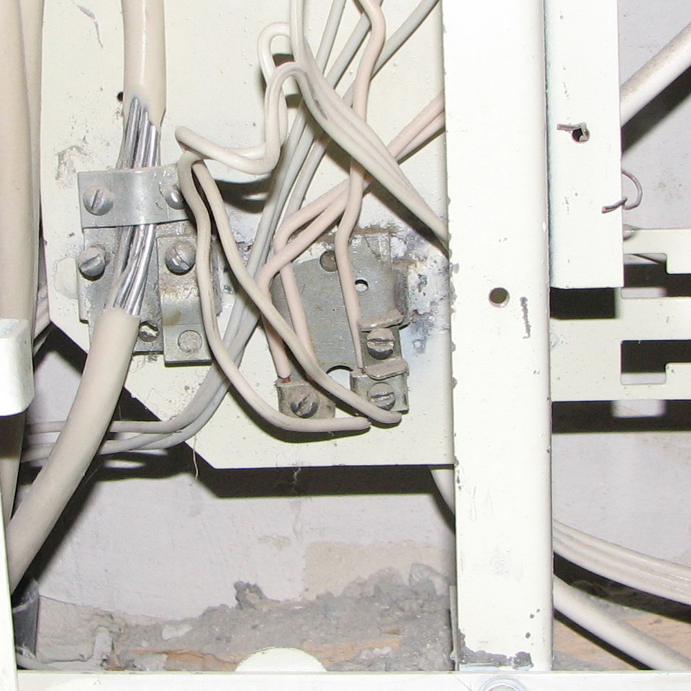

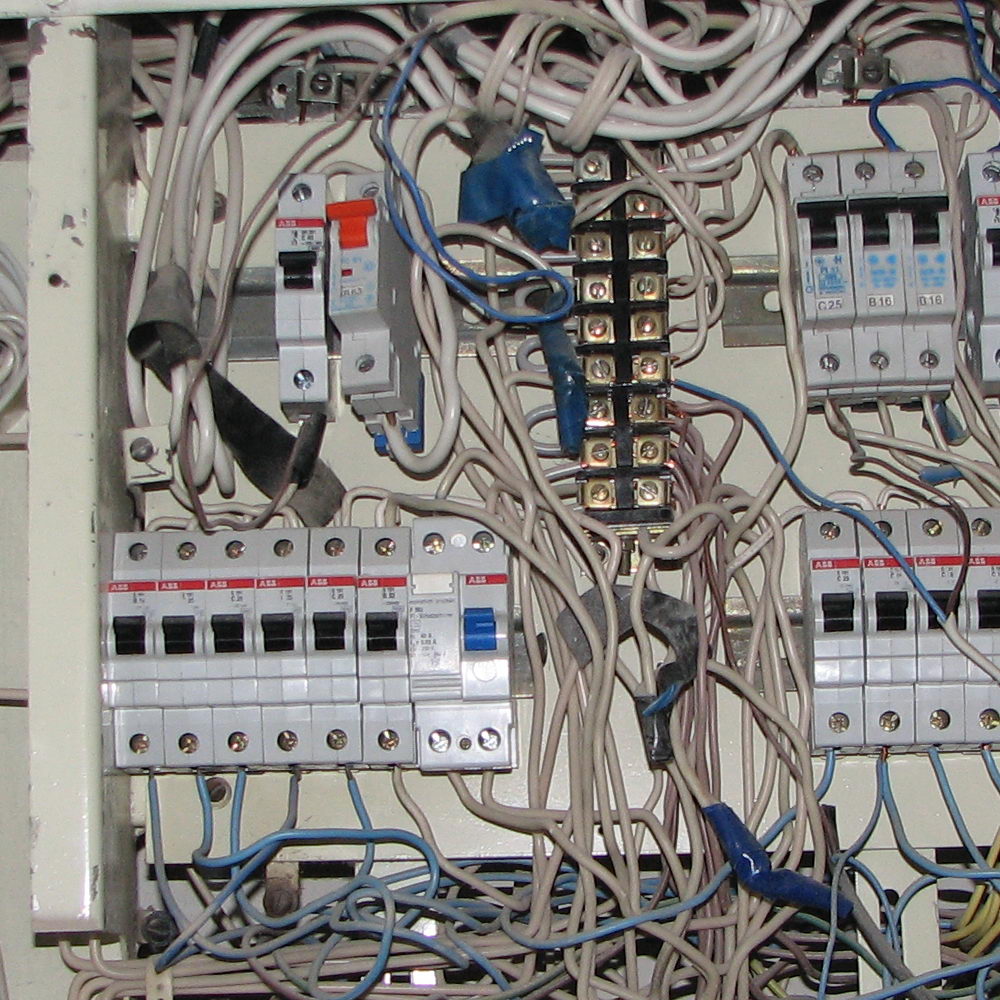

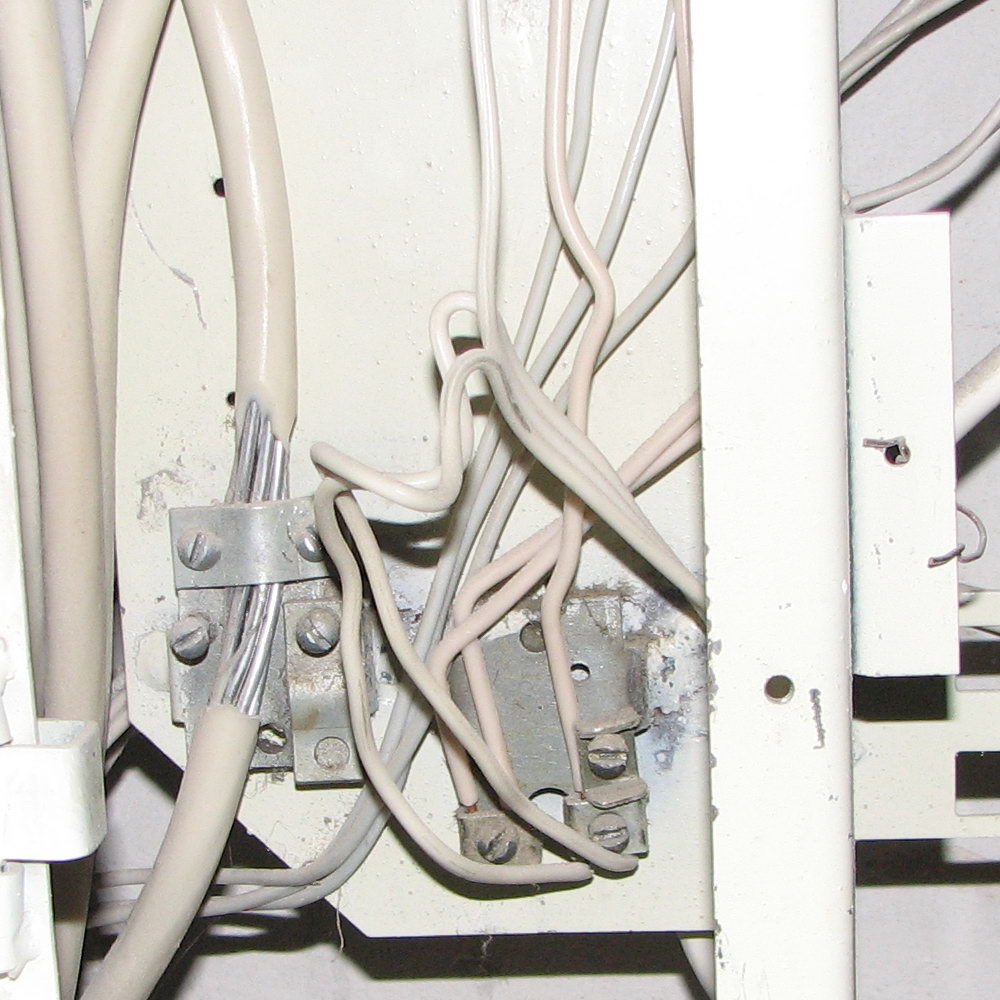

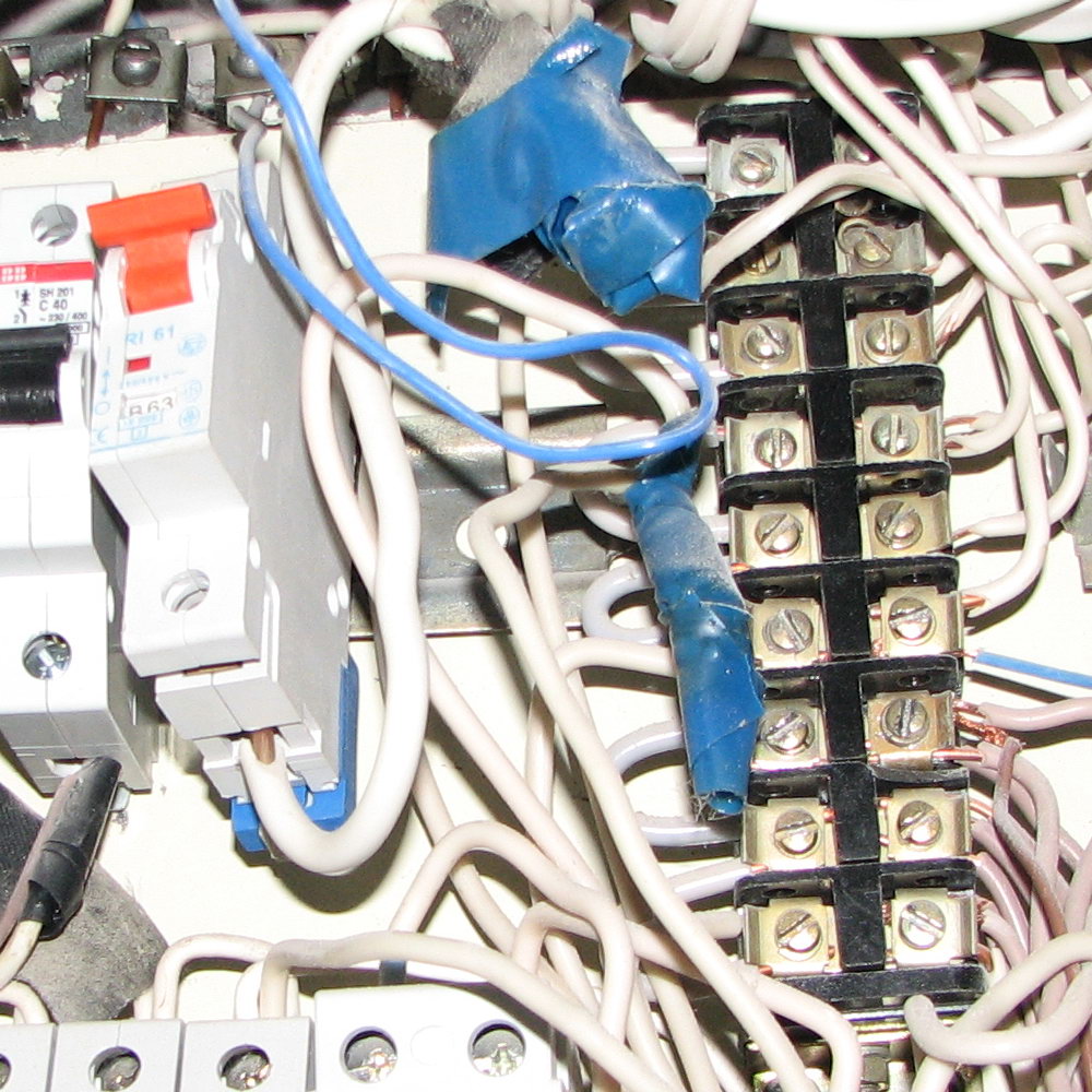

Я перед новым годом в доме с электроплитами, которому примерно около 8 лет, после очередного ремонта квартиры менял квартирный щит. Отключил все РЕ в розетках и квартирном щите, так как предыдущий "электрик", при предыдущих хозяевах, подключил все РЕ в квартирном щите к нейтрали. Отделочники, уже при новом хозяине, по совместительству "электрики", делая дополнительные розетки и подключая люстры напутали по квартире N и PE. Ремонт уже сделан поэтому пришлось некоторые PE использовать как N. Всю квартиру по мощности разделил на две группы и запитал каждую группу через УЗО и реле напряжения. В щит квартиры входило 4 провода, 3 фазных с одной фазы, в этажном щите скрутка с одного на три провода, и нейтральный.
В самом щите, среднее фото, подозрително подключен PEN. РЕ шина, правое фото, на которай стоят автоматы и изолированая шина N, подключена к PEN проводником который в любой момент может отгореть, так как на нем самовольно подключены некоторые рабочие нейтрали соседних квартир. Один раз даже заметил как в соединении проскочило красное свечение.
Приличный щиток (за исключением подключения N на третьем фото). PEN 25мм2, проходит через щит без разрыва, подключен к корпусу удовлетворительно (второй хомутик неплохо бы тоже поставить на место). Намека на возможность "отгорания" PEN нет.
Kamikaze написал :
Это не подключение N, а подключение шины РЕ к PEN. Изолированные шины N каждой квартиры, на первом фото в верху справа виднеются, подключены справа от подключения PEN к щиту, три ПВ-1.
Kamikaze написал :

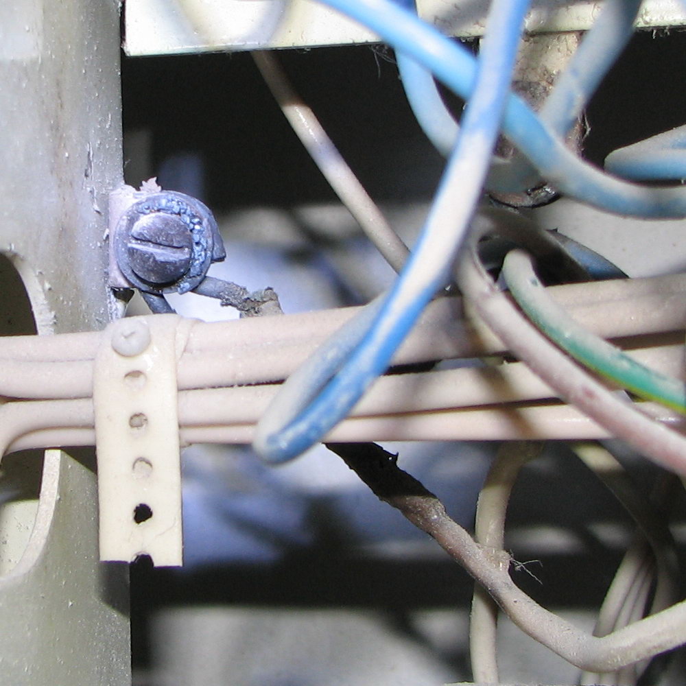

Да PEN подключен удовлетворительно. Посмотрите на обуглившийся проводник, который РЕ шину электроплит соединяет с PEN, через него в нормальном состоянии не должен течь ток, а к нему, вместо изолированной нейтрали, в нарушение правил, "электриками" подключенны ненкоторые рабочие нейтрали соседних квартир.
Представте если человек по проекту подключится к такому РЕ.
Kamikaze написал :
Что Вы называете шиной РЕ? Винтик, под который подключен N на 3-м фото?
Этим винтиком подключена РЕ шина. РЕ шина это металический крашеный лист прикрученный болтами к крашеному корпусу щита, на котором стоят автоматы и изолированая шина N, места подключенний РЕ проводников электроплит и рабочих нейтралей, которые должны подключатся к изолированной N шине, а не РЕ, находятся в верху.
