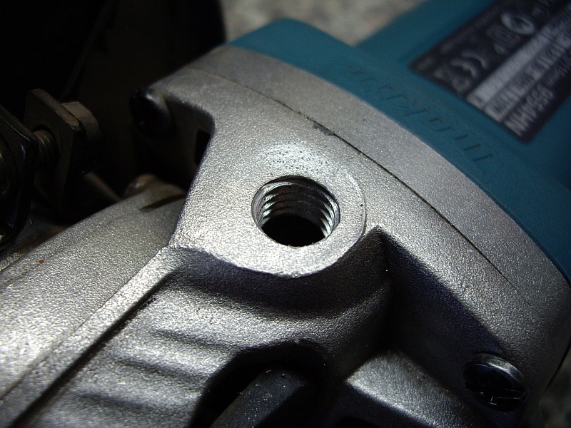

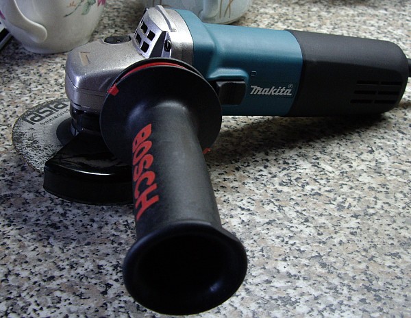

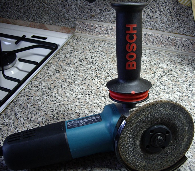

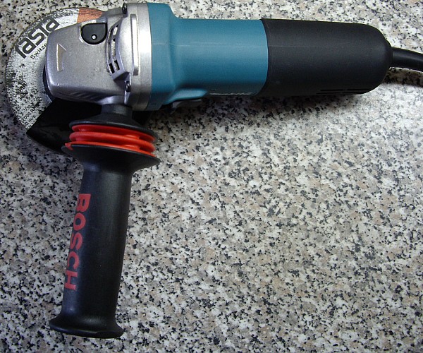

Я тут в поспешно написал фигню. Поясняю.
У Боша на УШМ - 2 размера доп. ручек. С резьбой М10 - для одноруких машин, с резьбой М14 - для больших.
Зато на двух моих одноруких УШМ от Метабо и Макиты - одинаковое (и совсем другое) посадочное отверстие под ручку: М8.

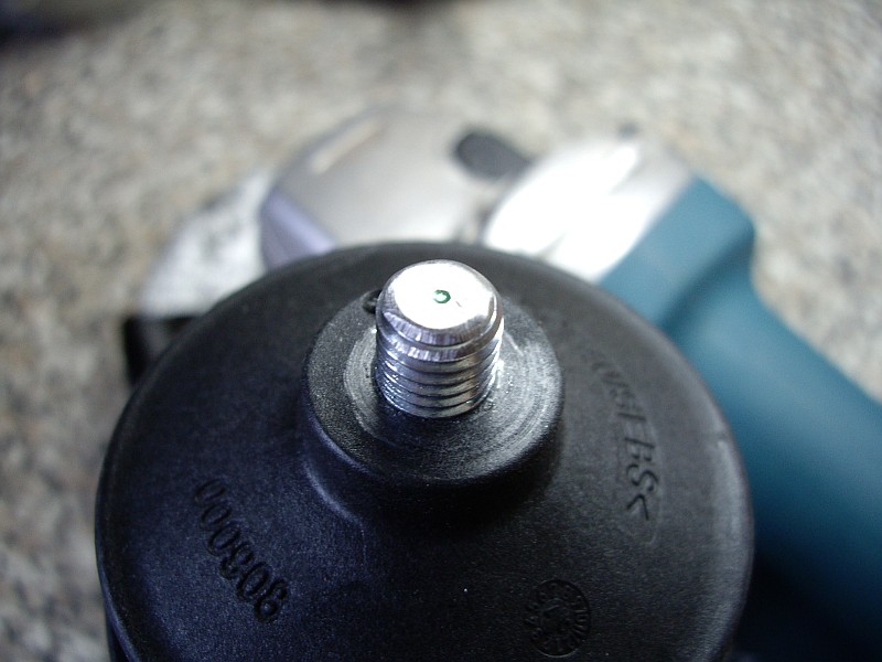

Была куплена ручка VC (Vibration Control) Bosch с М10. Дальше - дело техники. Берём новую УШМ Makita 5554HN, сверло 8,5 мм, 2 метчика М10 (первый и финишный) и вуаля... наждаком укорачиваем резьбу на ручке (а то упирается в корпус редуктора.)
Получилось концептуально. Теперь нужно прикупить гайку AEG fixtec...

n-p-n написал :
Сверло можно чуток и побольше(9.2) чтоб усилие прикладывать меньше.

муня написал :
По стандарту положено 8,5 (шаг резьбы - 1,5 мм.) Усилие там невелико, дюраль же, не сталь.

2 сухов у меня сложилось мнение, что самая антивибрационная у Боша. Потому и купил его.
Обратите внимание на аммортизирующую конструкцию из резины (красного цвета.)
У Макиты
Может быть у не хуже Боша?
Регистрация: 27.02.2008 Санкт-Петербург Сообщений: 2169
В случае Макиты И ДеВолта ручки просто обрезинены - демпфера, как у Боша и АЕГ, там нет.
А на мой взляд для малой УШМки с демпфером рукоятка или без оного - неважно. Это более критично для больших болгарок. Там действительно от продолжительной работы руки отрываются. На моей 9562 CVH добротная обрезиненная рукоятка как на ссылке указанной уважаемым n-p-n и дискомфорта нисколько не испытываю.
