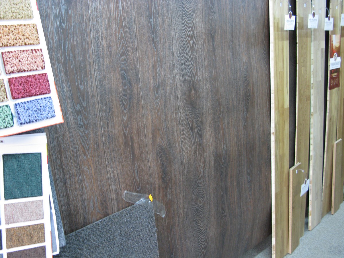

У знакомых видел паркетную доску - то ли рассохлость, то ли вспухло, то ли раклеилось.. В общем шпон натурального дерева на краях задран. Уж не знаю, паркетная доска ли плохая, или мочили чересчур. Но с тех пор паркетную доску ложить у меня желание пропало
Смотрел на отсвет в магазине на полу уложенные паркетную доску и ламинат.
На паркетной доске следы шпилек (мягкая она, как ни крути) - на ламинате ничего такого нет.
и на керамической плитке.
паркет это ДЕРЕВО. хотя даже на эбене вмятины бывают.
в последнее время появились плитки ПВХ так они после укладки как "живые" выглядят. и 3Д, стекло, металл, камень, дерево. но это винил.
